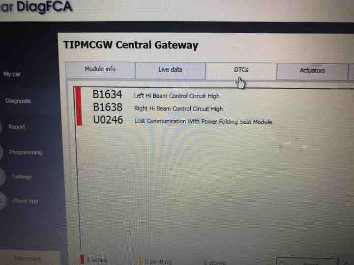

  • Wenn die 3. Sitzreihe raus ist, dann kommt es zu nem DTC, dass das Modul FSM nicht erreichbar ist, das hängt am Dauerstrom. Das Modul sollte deshalb aus der Fahrzeugkonfiguration herausprogrammiert werden. appcardiag fca ist deshalb dein Freund
  • Super, danke
    Ja, so mach ich es!!! Das da ein DTC ist, hab ich schon gesehen, dachte aber, wenn Zündung aus, dann läuft da kein Strom. Werde mich mal durchs Menü kämpfen.

  • Hab jetzt nochmal Ruhestrom gemessen. Null
    Jetzt hab ich mal die Fehler ausgelesen: Lost communication with folding seat module

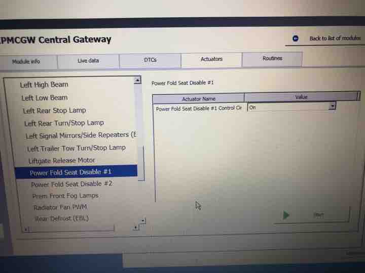

    Unter Programming beim Central Gateway hab ich 2 Punkte gefunden, die ich von On auf Off stellen wollte. Funktioniert leider nicht. Stellt sich wieder auf On.
    Egal, ich lade einfach einmal im Monat die Batterie und gut ists.
  • Damit hast du nur die Funktion der einen Sitzhälfte deaktiviert
    Programming --> Programmed ECUS CAN-B/IHS
