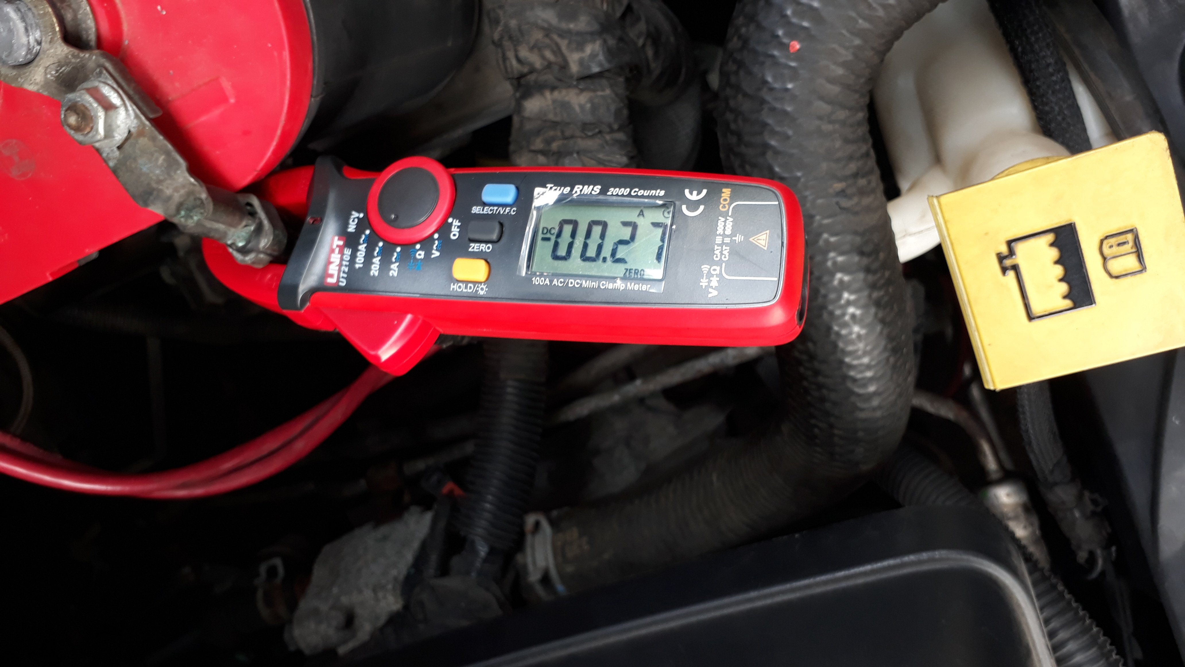

Donnerstag, 23. Mai 2019, 18:35
Ich bekomme die Kriese... Haben gerade mit der strommesszange den Ruhestrom gemessen. 0.275A, meistens.. Alle Sicherungen gezogen, aber nichts passierte! Ich weiß nicht mehr was ich machen soll, oder habe ich eventuell etwas falsch gemacht?
Hoffentlich könnt ihr mir weiterhelfen..
Mfg
