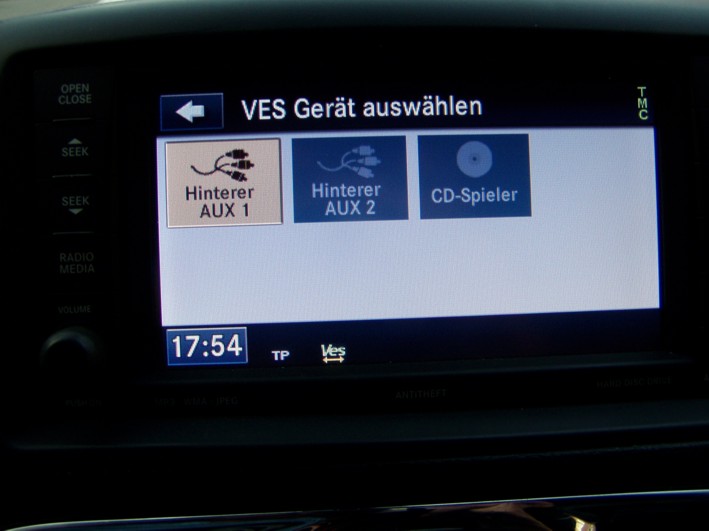

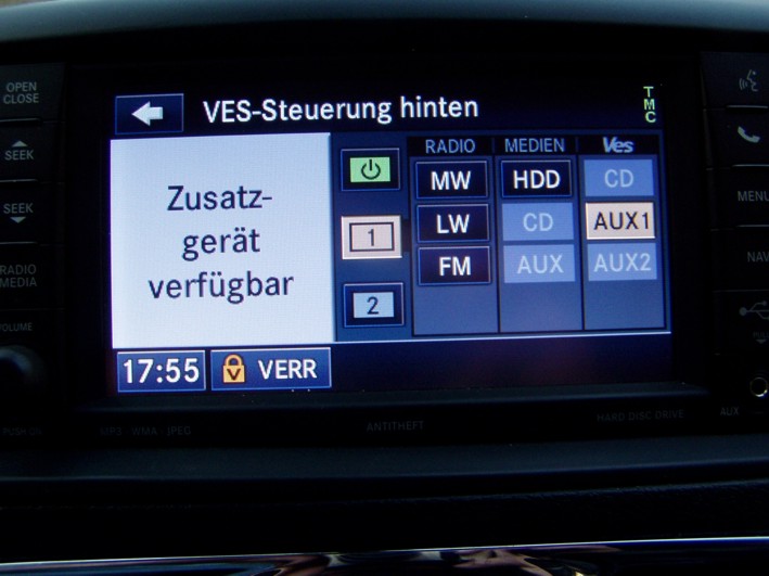

  • Der USB-Anschluss im Handschuhfach kann nur MP3 verarbeiten.
    Wenn du gar keinen Monitor in der Decke hast, ergibt sich für dich ein ganz anderes Problem: Das Aktivieren des gewünschten Video-Eingangs.
    Das Radio selber hat zwar hinten immer die Buchse wo die Audio und Video-Signale (analog) zugespielt werden. Aber selbst mit einem passenden Kabel kannst du die Quelle nicht holen/auswählen, denn das Radio bietet dir den Button VES nicht an, wenn nicht mindestens der Monitor in Reihe 2 da ist. Im Original ist der Video-Port an der C-Säule mit dem Monitor in Reihe 2 verbunden und der routet das Signal zum Radio. Es würde also ein VES-Emulator benötigt. Das macht zum Bsp. das Lockpick v3 (höhere Versionen wie das 1Lockpick Air funktionieren nicht mit deutschen Geräten). Da hast du einen Video-Eingang und Frontkamera. Frag mich jetzt aber nicht, wo du das noch auftreiben kannst.

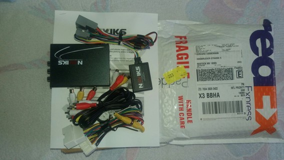

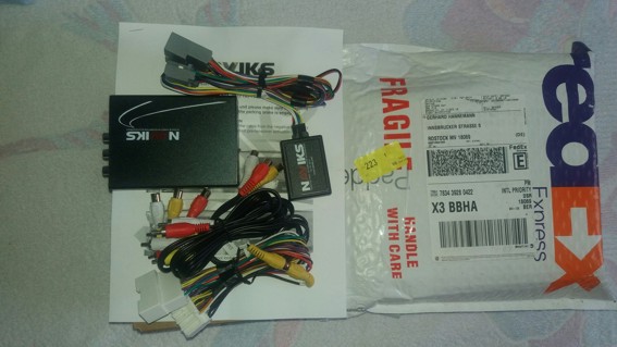

    Hallo, habe mir eben die beiden o.g. Sachen bestellt. Zusammen 375$, umgerechnet 325 € incl. 50$ Porto. Ich gehe aber davon aus, das beim Zoll noch was fällig wird. Vorher hatte ich den Anbieter kontaktiert, RHW steht zwar in der Liste, aber wer weiß. Um das Smartphone zu spiegeln, braucht man zwingend beide Teile. Ich hoffe, das es so funktioniert, wie ich mir das vorstelle.
    Gruß Gerhard
    Einmal editiert, zuletzt von zunke ()

  • Ah, ein Nachfolger vom AIR. Das Kürzel HD macht den Unterschieds Beim AIR wurde explizit noch davor gewarnt, dass dieses in Europa nicht funktioniert (mit dem Teil hatte ich damals auch geliebäugelt, um die alten Kartendaten loszuwerden). Letztendlich ist es die idatalink Geschichte geworden.
  • Ja, leider ist an die Sachen von costaltech kaum ein ran kommen.
    Ich hatte mit naviks einen regen Mailverkehr, denn die wollten mir partout nicht die Variante mit wlan verkaufen und haben es letztlich auch nicht.
    Begriffen habe ich es bis heute nicht. Stattdessen das Teil im Link. Den Zehner Differenz haben sie sofort erstattet.
    naviks
    Da mein J5 kein HLM hat, soll die Verbindung über einen HDMI Stick erfolgen. Na sie werden sich schon was dabei gedacht haben.
    Ist vielleicht schneller, oder das andere Ding hat keine Postzulassung bei uns.
    Auf den Stick kommt es nun auch nicht mehr an. Durch den Zirkus hat sich das ganze hingezogen, aber nun scheint es schnell zu gehen.
    Freitag noch in NY und heute früh bereits in Laage gleich um die Ecke.
    Gruß Gerhard
  • Danke Steffen!

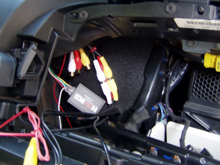

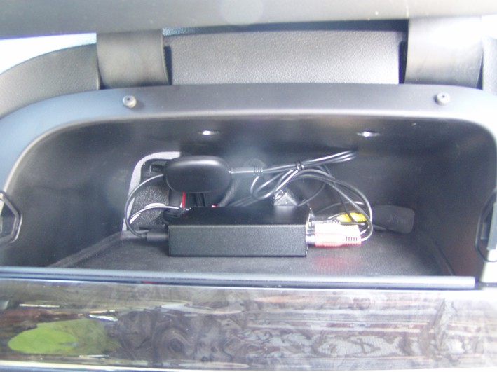

    Wäre ja auch zu schön gewesen. Na egal, heute ist auch der Dongle eingetroffen. Nun muss ich überlegen, wo ich das Ganze platzier,
    damit ich gut an die Anschlüsse komme. Ohne Gekrieche, oder das halbe Auto zu zerlegen.
    Gerhard
