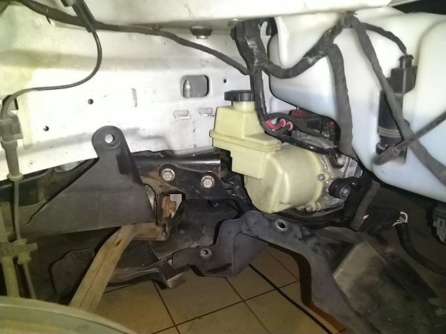

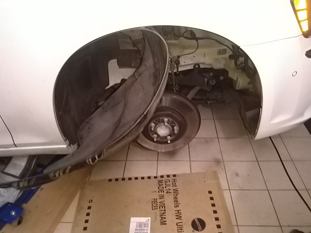

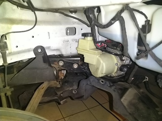

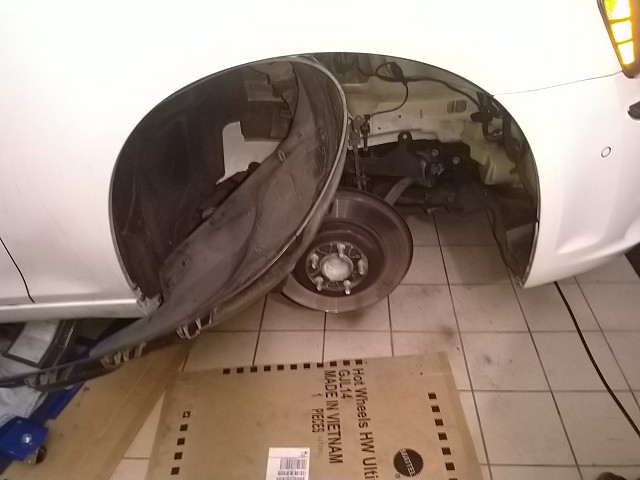

  • So, ich habe nun auch mal bei meinem Thema den Füllstand der Servolenkung geprüft - alles i.O., musste nichts nachfüllen (Bj. 2011, 76.200 km). Der Tank der Servo ist wirklich beschissen verbaut und außerdem noch in einer schwarzen Schaumstoffhülle eingepackt (habe ich leider nicht fotografiert). Noch dazu besteht der Tank aus einem weißen Kunststoff, durch den man den Füllstand erst sehen kann, wenn man mit einer Lampe bei abgeschraubtem Deckel in den Tank leuchtet. Also echt keine Chance, den Füllstand zu kontrollieren, ohne den Servotank freizulegen (auch nicht mit einem Endoskop - ich hab´s probiert).

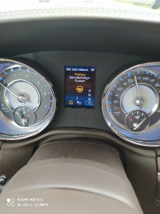

  • Da mich seit Wochen dieses eigenartige Gefühl im Lenkrad nervt mach ich mich mal bei. Anbei noch ein Bild vom zu verwendenden Öl welches unbedingt für diese Lenkanlage braucht. Nehmt bitte nichts anderes. Auf dem Verschluss deckel steht es auch nochmal.
    Einmal editiert, zuletzt von grobstaub ()
  • Hier noch ein Versuch
  • Bei meinem Thema war der Ölstand bis dahin abgesunken. Man kann es wirklich nur durch beleuchten von oben in den Einfüllstutzen prüfen. Da man etwas blind einfüllt sollte sowas wie eine Spritze zum absaugen parat liegen.
