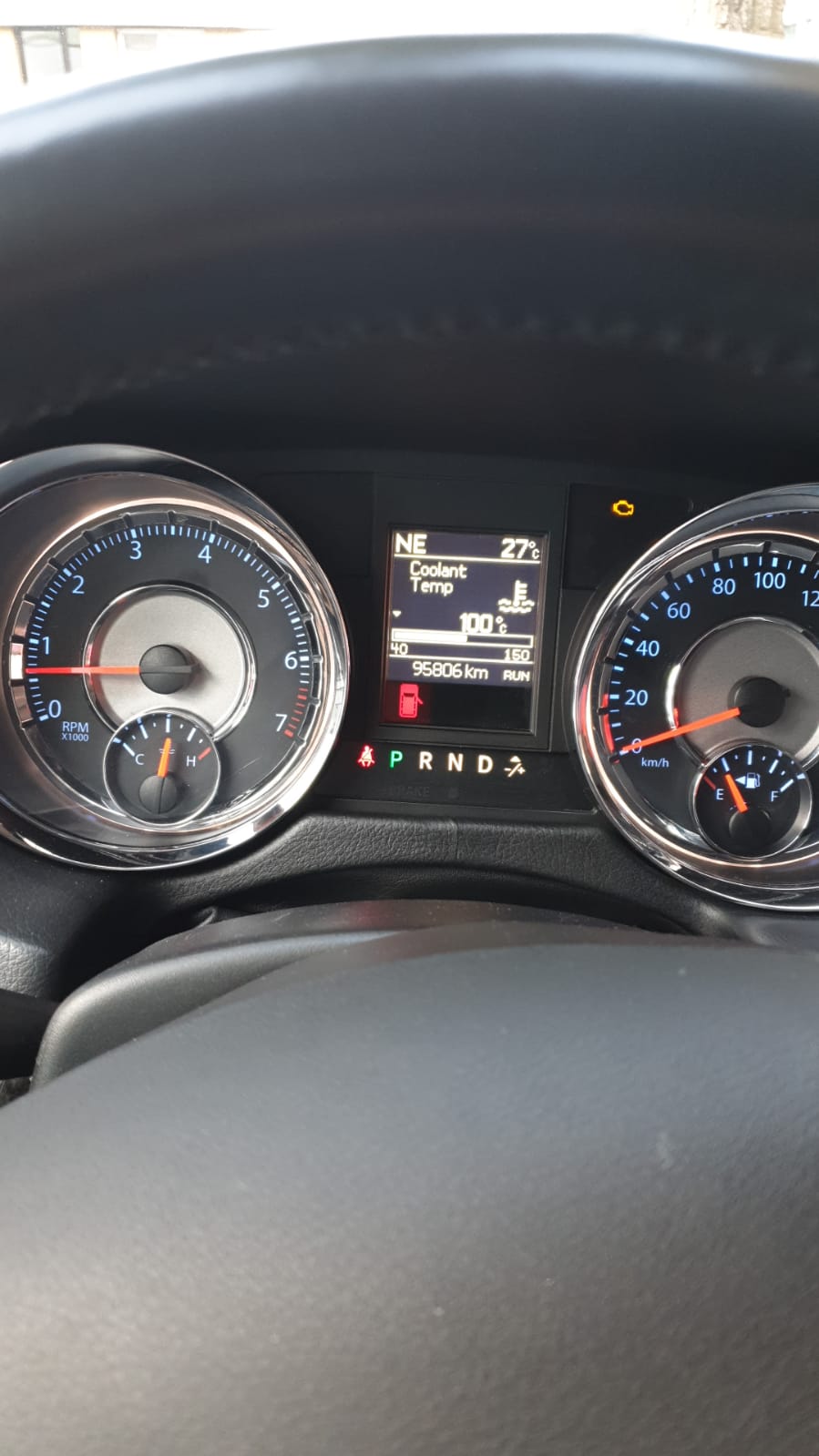

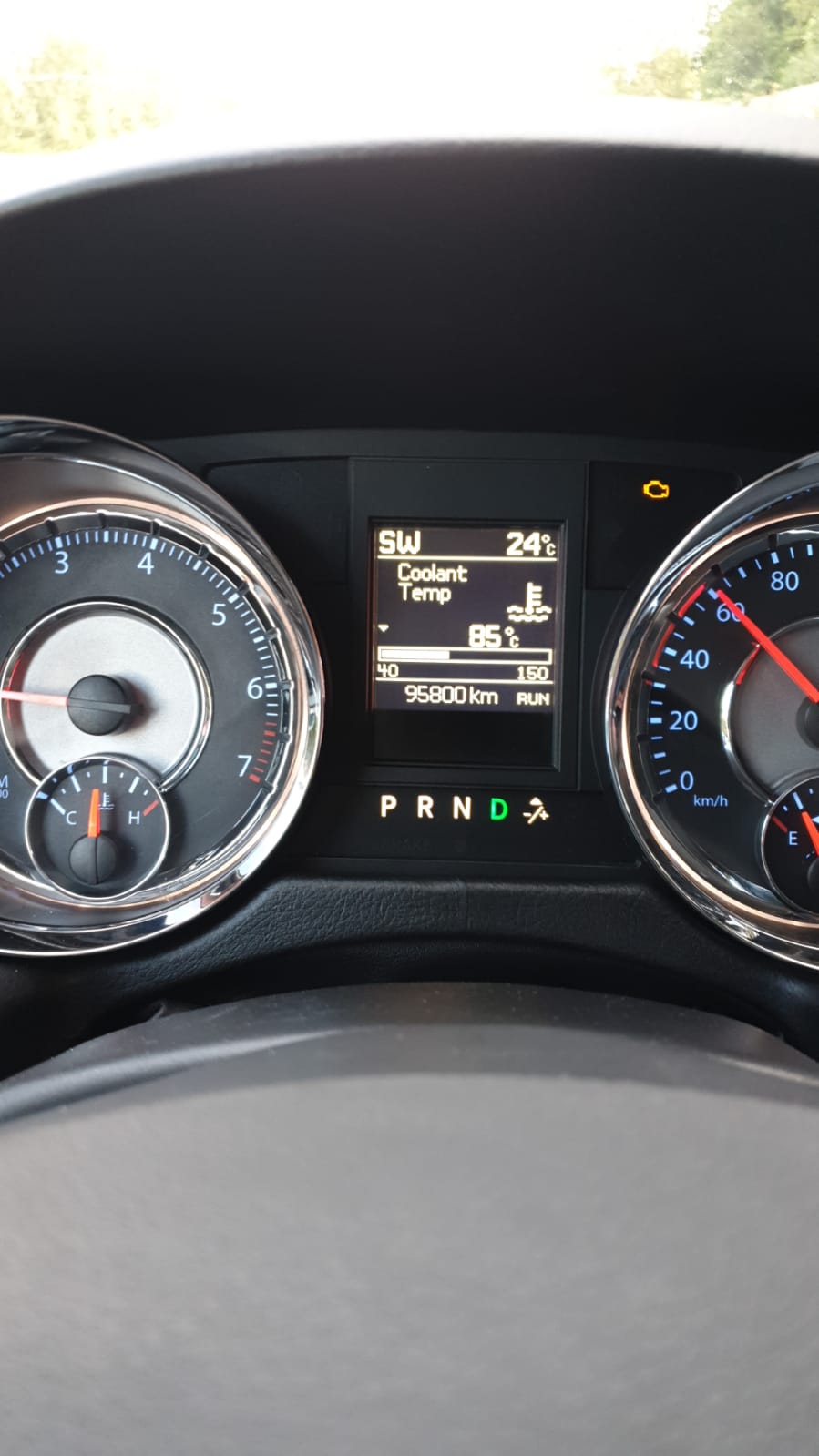

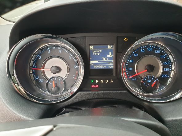

Motor / LPG Zusammenhang Kühlertemperatur ?

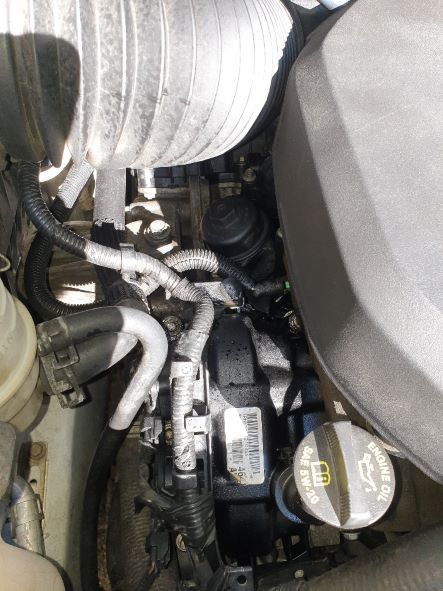

Das Ölfiltergehäuse undicht oder nicht richtig eingebaut. Hoffentlich kein Öl im Kühlsystem.

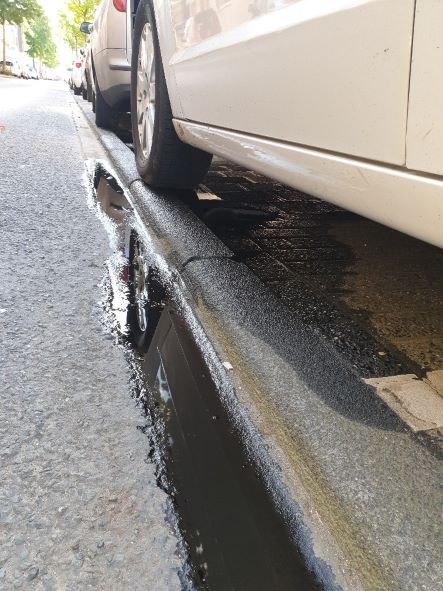

stank übelst nach Benzin. Was da jetzt alles rausgelaufen ist, keine Ahnung

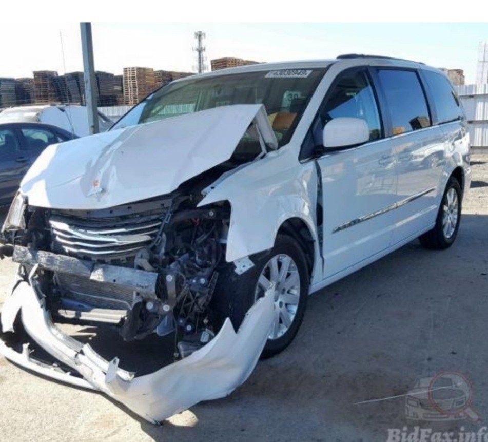

Laut Crashbilder hat der Otto richtig auf die Schnauze gekriegt.
Die Airbags waren auch draußen. -
hm, ich hatte die Bilder so interpretiert, das der irgendwo drunter gefahren ist, sah meine Meinung nach nicht so aus, als wäre er irgendwo drauf gefahren
Hm, die Bilder sehen oft übel aus. Die Litauer bringen aber kein Auto auf die Straße, was bei der ersten Fahrt anfängt zu spinnen. Deren Arbeit reicht auf jeden fall immer so lange, dass die gesetzliche Garantie abgelaufen ist. Da ist gehörig was in schräglage
Bist du dir sicher? Ich würde das Auto zurückgeben. Wie ich schon früher gesagt habe, es gibt genug Geschwister da draußen und mit einem viel harmlosen Vorschaden.
ok, also in meiner abfrage war dieses Foto nicht, da war der schaden deutlich geringer.
redet ihr auch wirklich von der gleichen VIN, es schwirren eigentlich immer die gleichen Bilder dazu rum.

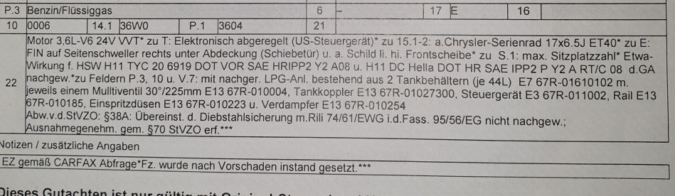

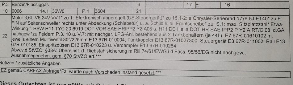

Wenn der Otto knapp 55808 Meilen drauf hat und hat keine Superkonsole verbaut, die Felgen sind die selben.
2C4RC1BG7GR289103
Hertz Fahrzeug
hat andere Mittelkosole -
Deine VIN ist überflüssig, sie steht in der 21er Abnahme drin. Und ja, laut Bilder ist es dein Fahrzeug, sogar mit VIN am Typschild
2C4RC1BG7GR289103
Hertz Fahrzeug
hat andere MittelkosoleDie Litauer hübschen die Fahrzeuge bei der Reparatur meist auch auf. Da kommt es nicht darauf an, dass er genauso wird, wie er vorher war. Die legen den Wert auf Sachen, dass der Wagen sich besser verkauft und in Europa Käufer anzieht. Deshalb die optisch besser aussehende Superkonsole anstatt der klapprigen Premium-Konsole oder die Deckenkonsole mit Monitoren, auch wenn vorher keine drin waren. Weiterhin Leder anstatt Stoffsitze und Gasanlage, damit der Benziner sich in Europa überhaupt rechnen kann. Das Arsenal an Reparaturteilen ist mittlerweile riesig für die. Also Datenblatt eines Chryslers dieses Modelljahres nehmen und schauen, was ein LX, Touring-L, Limited oder Limited Platinum hat funktioniert da nicht immer

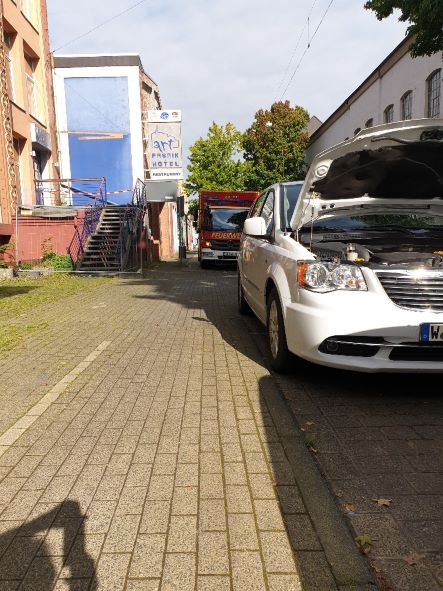

Wenn ich deine Bilder von heute anschaue, dann ist der Schaden zu 99,9% am Ölfiltergehäuse. Wird das Gehäuse undicht oder nicht richtig eingebaut, sammelt sich langsam Öl und vielleicht auch das Kühlwasser in der Mulde, zwischen 2 Zylinderbänke. Die tiefste offene Stelle zwischen 2 Zylinderköpfen ist getriebeseitig, das sieht man auch auf Bilder. Von da aus tropft bzw fließt die Brühe runter. Oder das ist der Folgeschaden von immer wieder zu warm gewordenem Motor. Entweder gingen die Gummidichtungen dadurch kaputt oder das Gehäuse wurde verzogen und die Flächen undicht geworden.

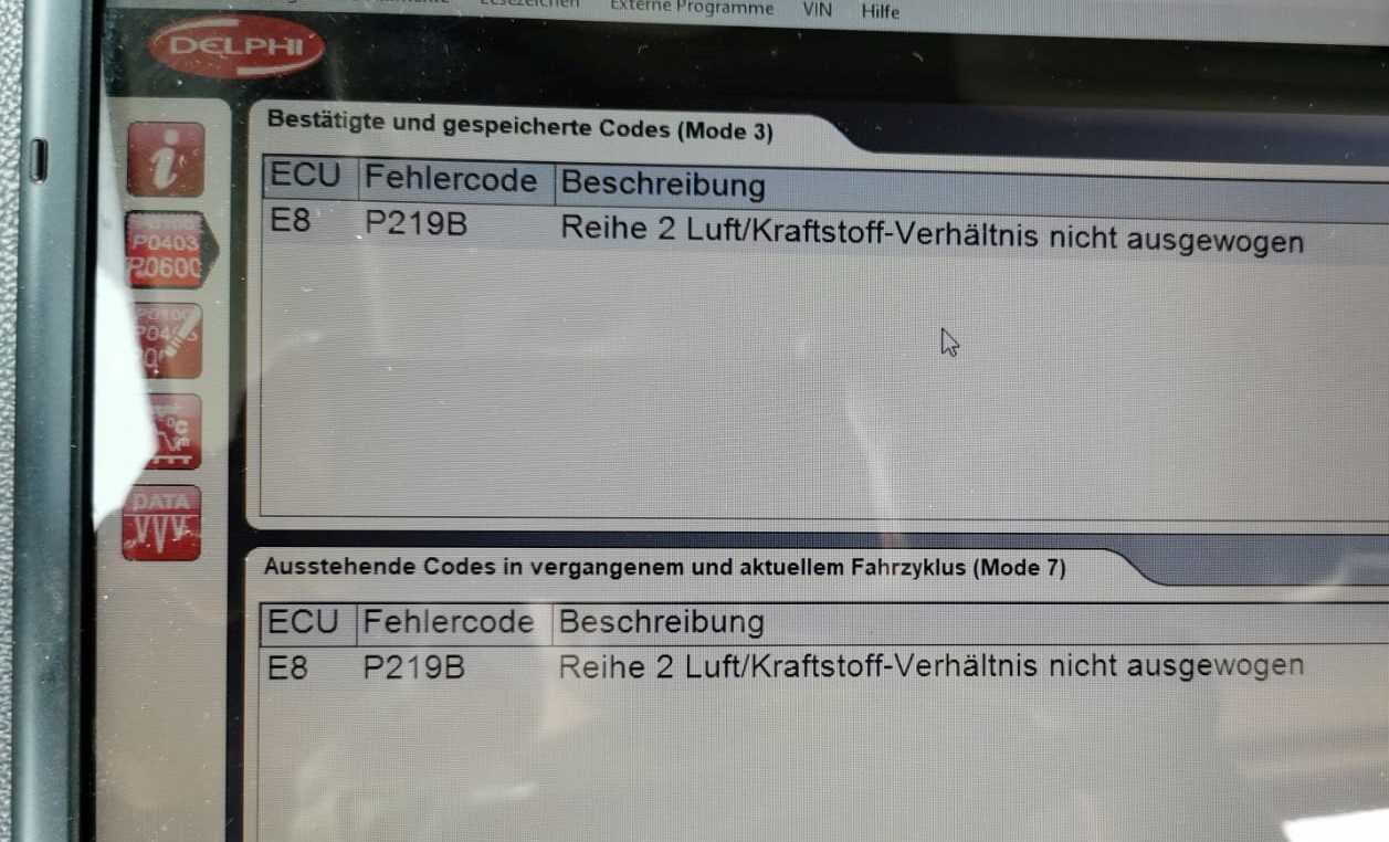

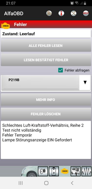

Tja, leider nichts erfreuliches zu berichten.
Mein Anwalt hat Klage beim Gericht eingereicht.
Der Fehler mit dem Gas/Luftgemisch konnte auch beim 2ten Versuch nicht beseitigt werden. Angeblich wurde eine neue Software aufgespielt.
Hatte den Wagen aus der Werkstatt abgeholt und der Fehler war sofort wieder da.
Er macht im Gasbetrieb jetzt noch mehr Problem als vorher. Schaltet ganz unsauber in den Gasbetrieb.
Wenn ich auf der Autobahn überholen will oder an Steigungen schaltet er nicht runter.
