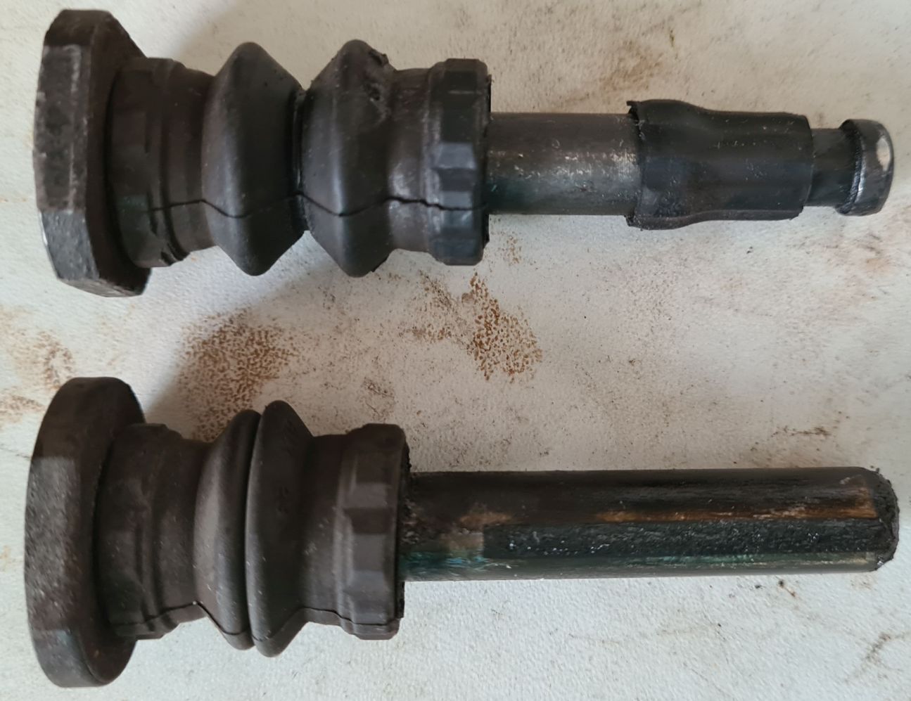

Du hast nicht die HD-Bremse. Bei den HD-Bremsen gibt es hinten Probleme mit den Bolzen. Ursache ist, das da 2 unterschiedliche Bolzen pro Seite verwendet werden. Ein Bolzen ist kleiner (Durchmesser). Der macht keine Probleme. Der andere Bolzen ist anders aufgebaut. Da ist ein Gummiring auf der Achse drauf, der aus der eingefrästen Nut raus rutscht und dann ist der Spaß vorbei ... Verstehe nur den Sinn nicht, warum da 2 unterschiedliche Bolzen verwendet werden.
[Edit] anbei mal noch ein Bild von dem Übeltäter
Ja, wird bei vielen anderen Marken aber auch gemacht. Das da irgendwann was kommt, ist vorprogrammiert.
Ich hab genau diese blöden Gummidinger gehabt. Das war so festgebacken, dass ich sie fast nicht zerlegen konnte. Jetzt hab ich natürlich geschmirgelt. Und nur Führungsbolzen ohne Gummi besorgt. hochhitzefestes Fett bis 1300 Grad reingegeben. Trotzdem höre ich manchmal ein Schleifen der Bremse. Wird aber nicht heiß.

Heute alle Führungsbolzen erstezt durch solche, ohne Gummi.
Hitzefestes Fett. Neue Beläge von Rockauto für hohe Beanspruchung.
Probefahrt: Alles gut! -
