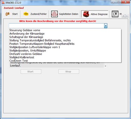

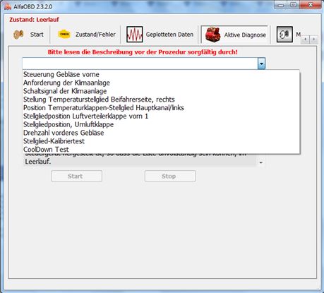

Da gibt`s nur eins: HVAC auslesen! Das geht mit dem "normalen" ELM327-Interface und dem blauen Adapter (gibt's für ca. 10 Euro auf Amazon) mit AlfaOBD. Es werden dann auch noch einige zusätzliche Funktionen angeboten, z.B. das Kalibrieren der Stellmotoren. Allerdings ist dies Abhängig vom Baujahr oder der Ausführung, bei meinem Thema aus 2011 konnte ich außer dem Fehler-Auslesen nichts weiter machen. Mittlerweile bietet jedoch auch Appcar Diag die Möglichkeit an, das HVAC (sowie jetzt noch einige Steuergeräte mehr) auszulesen und einiges darin zu machen. Dafür wird jedoch ein ELM327 auf Basis des Chips STN1170 benötigt. Diese werden scheinbar momentan nur von polnischen Herstellern angeboten, die Ihre Webseiten auch nur in polnischer Sprache betreiben. Zum Glück gibts ja Translatoren, sodass ich bei Viaken (http://www.viaken.pl) fündig wurde. Ich habe dann einfach direkt eine Email an Viaken geschrieben und war angenehm überrascht über die schnelle Antwortzeit (wenige Minuten). Hat dann mit Versand 63 Euro gekostet. Installation war kein Problem, wenngleich die Bedienungsanleitung nur als polnisches PDF mitgeliefert wird. Aber immerhin lassen sich die Texte aus dem PDF einfach kopieren und in ein Übersetzungsprogramm einfügen. Die Installation ist aber nicht wirklich anders als beim normalen ELM327 - man muss nur zwingend einen Com-Port zwischen 1 und 4 für das Interface zuteilen. Danach muss in Appcar unter "Einstellungen" das Interface noch einmal neu eingerichtet und danach die Datenbank neu runtergeladen werden, und schon hat man den Zugriff auf deutlich mehr Steuergeräte als mit dem alten ELM327! (Die Installation klingt jetzt komplizierter, als sie tatsächlich ist!)

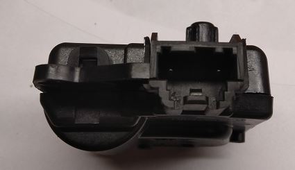

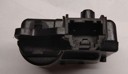

Hinter dem Handschuhfach sitzen zwei Stellmotoren. Einer links neben der Mittelkonsole; der Umluft-Stellmotor sitzt rechts an dem großen runden Bauteil (vermutlich das Gebläse) und ist nur mit 2 Schrauben befestigt - leider kommt man an die Hintere nur sehr schlecht ran. Nach einer Ewigkeit mit vielen Flüchen habe ich mir dann eine Decke als Polster auf den Schweller gelegt und mich mit dem Oberkörper so in den Fußraum reingezwängt, dass ich die Schraube gerade so drehen und rausschrauben konnte. Dabei stand mir der Angstschweiß auf der Stirn, ob ich sie dann auch wieder rein bekomme... Aber auch das habe ich später irgendwie geschafft.

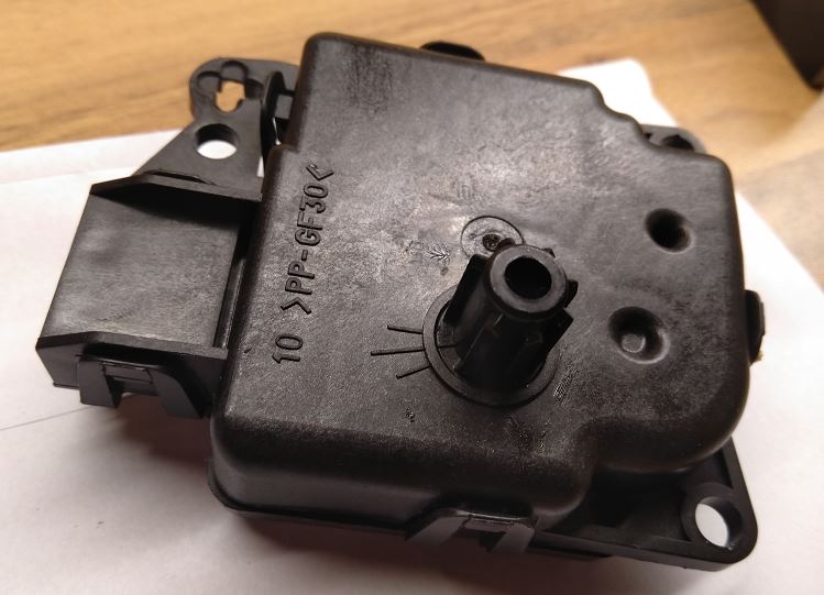

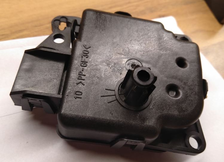

Es stellte sich dann raus, dass der Stellmotor noch voll funktionstüchtig und nur außerhalb der Soll-Position lag. Auf der Unterseite des Motors befinden sich drei "Striche", zwischen denen sich der offene Teil des herausstehenden "Mitnehmers" (kenne leider den Fachbegriff dafür nicht) befinden muss. Der "Mitnehmer" hat auch einen Strich und idealerweise zeigt dann dieser auf den mittleren Strich. Um ihn richtig zu positionieren, hält man einfach eine 9-V-Blockbatterie mit den Polen an die Pins, wo sonst der Stecker sitzt und lässt ihn so lange laufen, bis die richtige Position erreicht ist. Der Motor selbst hat keine Endposition und dreht sich und damit das Getriebe so lange, wie er Strom erhält.
Sehr schön ist das Ganze in diesem Video dargestellt, wenngleich der Stellmotor im Thema nur 2 Pins hat:

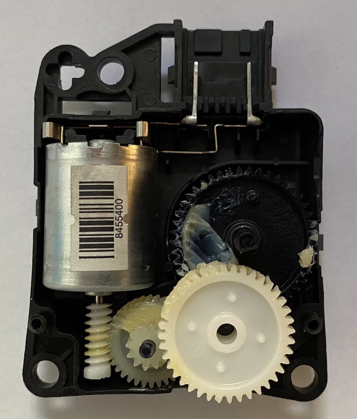

Man kann ihn aber auch händisch positionieren, indem man ihn öffnet und das entsprechende Getrieberad von Hand einstellt. Das Gehäuse des Stellmotors ist weder geklebt noch geschraubt, es wird nur von den Kunststoff-Laschen zusammengehalten. ABER ACHTUNG: mir ist es beim Öffnen passiert, dass das Getriebe auf dem Kopf stand und die Räder rausgefallen sind (die Getrieberäder sind nur gesteckt und nicht weiter gegen Rausfallen gesichert)! An sich kein Problem, wenn man 3D-Puzzle mag, aber die Räder sind mit Fett geschmiert, sodass Dreck ankleben kann. Und wenn man sie abwischt, kann man sich anschließend Gedanken machen, welches Fett da wohl wieder drauf gehört?! Vermutlich Silikon-Fett, aber sicher bin ich mir da nicht. Zum Glück war meine Arbeitsfläche sauber ![]()

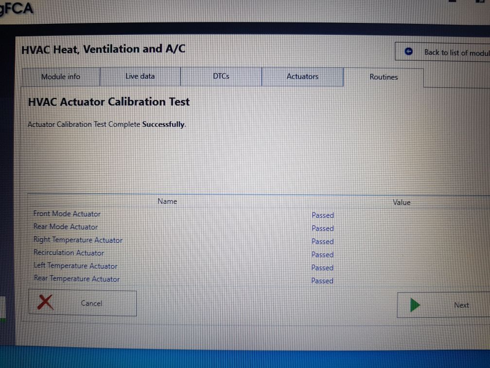

Nachdem der Stellmotor wieder in Position war, habe ich ihn eingebaut, angeschlossen und den Fehlerspeicher erst mal ohne Neukalibrierung gelöscht - und der Fehler blieb weg! Anschließend dann mit Appcar trotzdem noch kalibriert (das geht bei meinem im Gegensatz zu AlfaOBD mit Appcar
) und schon lief die Heizung wieder, wie sie sollte und ließ sich auf die Wunschtemperatur einstellen!
