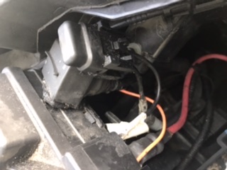

ZitatMoin!
Kann mir jemand von euch verraten welche Sicherungen oder Relais in diesen „extra“ Kistchen sein könnten?
Danke schonmal

was hast du denn im Auto drin, was nicht werksseitig verbaut ist. Wo ist das im Motorraum verbaut? Benzin? Diesel? Hängerankupplung nachgerüstet?
Moin!
Das ist alles direkt am Sicherungskasten angeklebt.
Eigentlich ist alles ab Werk - die Ahk könnte es gut sein. Ich denke die ist mal nachgerüstet worden, denke ich wenigstens. Kann den Vorbesitzer leider nicht fragen.
Es ist ein Diesel.
Der größere Kasten ist wohl ein Relais und der kleine eine Sicherung… ist meine Vermutung.
Danke für den Denkanstoß.
Am einfachsten die unbekannte Sicherung oder das Relais kurzfristig außer Betrieb zu setzen. Nach dem Starten des Motors gucken was geht und was geht nicht.
z.B. Spannung an der AHK-Dose, Nebelschlußleuchte, Tagfahrlicht, Standheizung u.s.w.
