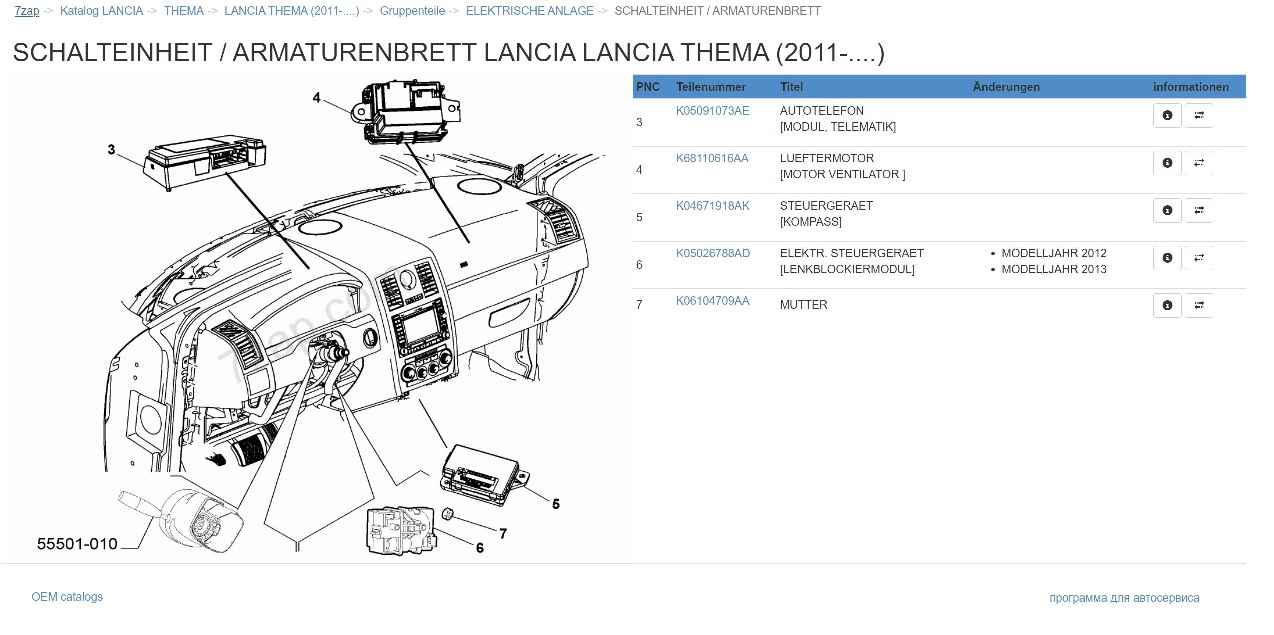

    Wenn Du im Eper-Katalo über 7zap nach dem Lenkradstock suchst, werden zwei Teilenummern angezeigt: K1JH95HL9AE und K1JH95DX9AE. Lass das "K" weg und Du hast die Chrysler-Ersatzteilnummern, also 1JH95HL9AE bzw. 1JH95DX9AE.
    https://lancia.7zap.com/en/the…-010/555/1+55501-010+1-0/

    Aber ist sich die Werkstatt sicher, dass wirklich der Lenkradstock defekt ist? Das Klicken lässt zwar einen elektronischen/ mechanischen Schaden vermuten, aber da gibt es auch noch ein Steuergerät, dass vielleicht ein falsches Signal sendet? Es hat die OE-Nummer K05026788AD bzw. 05026788AD:
    https://lancia.7zap.com/en/the…10/555/3+55503-020+1-1/#6

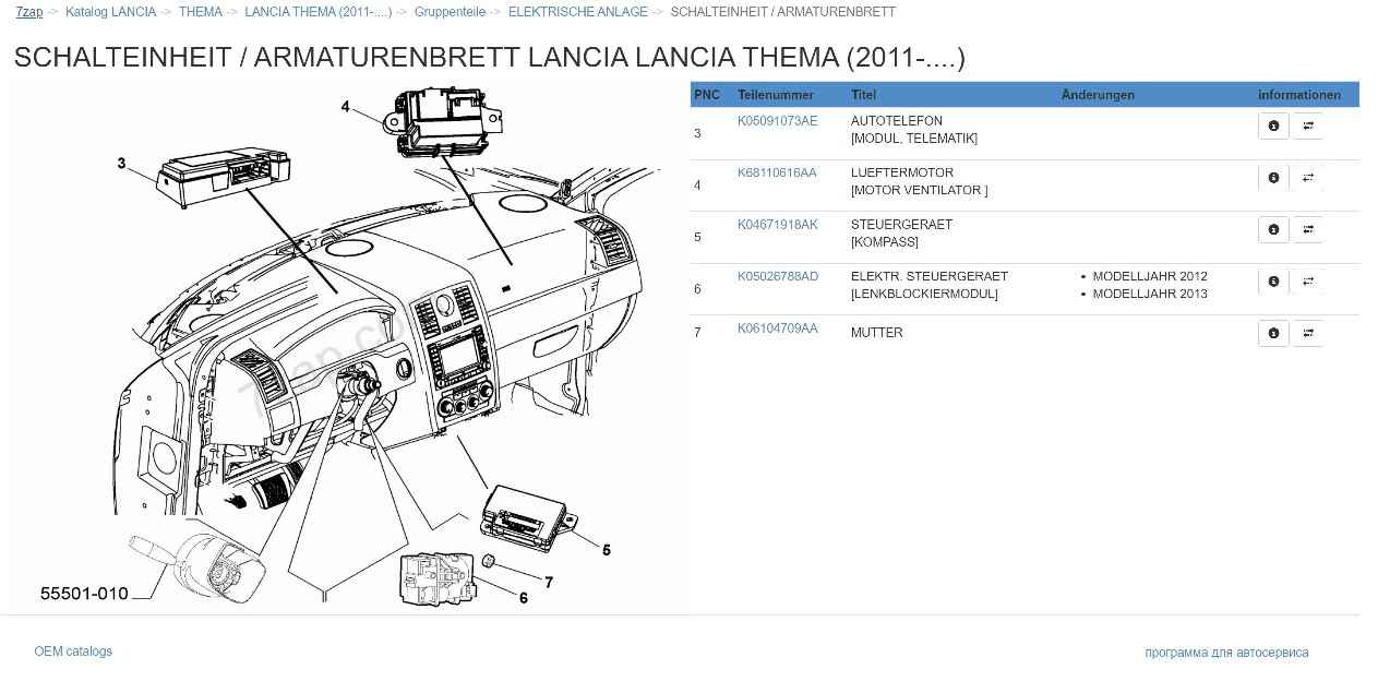

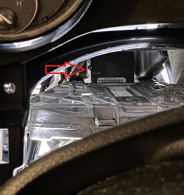

    Kannst du mir sagen wo ich dieses Teil am Lenkrad finde?
    https://handlerparts.fi/de/Search?code=K05026788AD
    ELEKTR.STEUERGERAET (Fiat)
    OE-Nr: K05026788AD
    Lieferzeit: 4-5 Werktage 211.46 EUR
    Der Emulator ersetzt das lenkradschloss komplett? Und meine nächste Frage wäre : ist das ein häufiger auftretender Fehler bei unseren Fahrzeugen? Und kündigt sich das im Vorfeld irgendwie an?
    Grüße Marcus

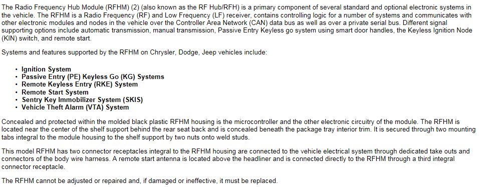

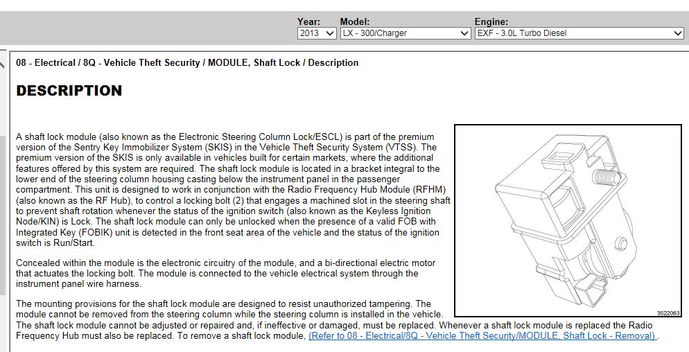

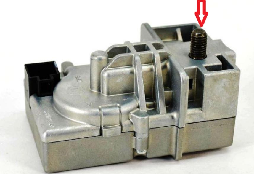

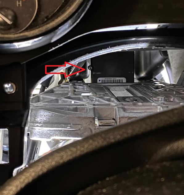

  • Die Sache scheint doch etwas aufwendiger zu sein als gedacht. Laut Werkstatthandbuch gab es nur auf bestimmten Märkten in der Premium-Ausstattung das Lenkradschloss. Dabei handelt es sich um das Modul K05026788AD, dass einen Sperrbolzen in die Lenksäule fährt und so das Lenkrad sperrt. Wenn es spinnt oder defekt ist, muss es getauscht werden, was aber nicht bei eingebauter Lenksäule geht. Wird das Lock-Modul K05026788AD getauscht, so muss auch zwingend das Radio Frequency Hub Module (RFHM) erneuert werden, da diese zusammenarbeiten. So weit die Info im Reparaturhandbuch, siehe auch den Ausschnitt im Anhang.
    Damit kann erst mal die Frage von Marcus beantwortet werden: ja, das Modul (K)05026788AD scheint das Lenkradschloss zu sein. Und damit wäre es auch unsinnig, den Lenkradstock zu tauschen! Es sei denn natürlich, die Werkstatt meinte mit dem Lenkradstock die Lenksäule, an der das Modul angebaut ist. Das wäre dann das hier: https://www.moparpartsgiant.co…teering_column.html?pnc=1
    Ich hätte angenommen, dass die Werkstatt mit dem Lenkradstock das Teil gemeint war, an dem der Kombihebel für Blinker, Fernlich und Scheibenwischer angebaut ist, denn das wird meist unter diesem Begriff verstanden. Vermutlich meinten sie aber die Lenksäule, die auch in den USA heftiges Geld kostet. Warum aber diese überhaupt getauscht werden soll, wenn es das Lock-Modul auch einzeln gibt, bleibt das Geheimnis Deiner Werkstatt. Und vermutlich wissen sie auch nicht, dass das RFHM mit getauscht werden muss.

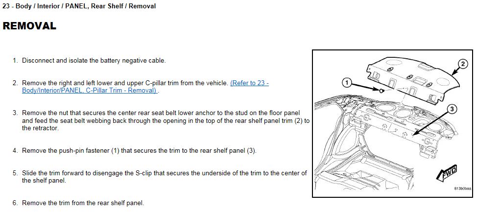

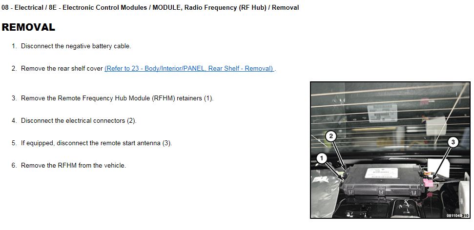

    Da also der Aufwand erheblich ist und auch ein neues RFHM eingeplant werden muss, würde ich mich eher über den Emulator informieren. Du solltest Kontakt zu der Firma Goldcar.com.tr aufnehmen und fragen, wie genau die Installation funktioniert und der Abbau des Original-Moduls evtl. entfallen kann, wenn man den Stecker bei nicht-geblocktem Lenkrad abzieht und dann am Emulator anschließt.

    Ich gehe jetzt davon aus, das die ganze Sache so funktioniert: Es gibt das Radio Frequency Hub Modul (RFHM), das den korrekten Schlüssel erkennen soll, und das Electronic Steering Column Lock (K05026788AD), das elektrisch einen Verriegelungsbolzen in die Lenksäule fährt und so das Lenkradschloss bildet.
    Beim Versuch, den Motor zu starten, checkt das RFHM, ob es sich um den richtigen Schlüssel handelt. Wenn er korrekt ist, sendet es ein Signal an das Lock-Modul, das darauf hin den Verriegelungsbolzen aus der Lenksäule fährt und anschließend wieder dem RFHM meldet, das der Bolzen entfernt wurde (bidirektionale Kommunikation). Das Lockmodul hat einen Anschluß mit Würfelstecker an dem sowohl die Kommunikationsleitung zum RFHM als auch ein Kabel zur Stromversorgung u.a. des Motors (12 V) angeschlossen ist. In dem Lock-Modul wird vermutlich zwischen dem Motor und dem Veriegelungsbolzen ein kleines Getriebe aus Kunststoffrädern sitzen, das die Kraft überträgt. Wenn dann nach einigen Jahren bei einem Getrieberad ein Zahn herausbricht, gibt es ein klickendes Geräusch und häufig schafft es das Getriebe nicht, den Zahn irgendwie zu "Übrspringen", womit der Verriegelungsbolzen in seiner ausgefahrenen Position bleibt. Wenn es das Getriebe doch nach mehreren Versuchen schafft, ist es eher Glück!
    Würde man nun den Stecker am Lock-Modul abziehen, nachdem der Motor gestartet wurde und der Verriegelungsbolzen runtergefahren wurde, dann hätte es zwar keinen Strom mehr und könnte den Bolzen nicht wieder rausfahren, jedoch würde dann auch spätestens beim nächsten Start die Kommunikation zwischen dem RFHM und dem Lock-Modul nicht mehr funktionieren und der Motor wahrscheinlich nicht mehr anspringen.
    Und hier kommt nun der Emulator ins Spiel, der die Kommunikation des Lock-Moduls übernimmt und dem RFHM vorgaukelt, das er das Lock-Modul ist und den Bolzen ein- bzw. ausfährt, obwohl dies in Wirklichkeit nicht mehr geschieht. Das RFHM ist trotzdem zufrieden mit den "Antworten", die es vom Emulator erhält und Wagen lässt sich starten und fahren.
    Entsprechend wäre die Empfehlung, einen der verlinkten Emulatoren zu kaufen. Anschließend die Verkleidungen unterm Lenkrad bzw. im Fußraum soweit öffnen, dass Du an den Stecker des Lock-Moduls kommst. Dann den Motor starten und nachdem das Lockmodul den Bolzen eingezogen hat (also wenn sich das Lenkrad voll drehen lässt) den Stecker abziehen und in den Emulator stecken. Diesen dann mit Kabelbinder o.ä. fixieren und am Besten noch mal den Fehlerspeicher auslesen und ggf. leeren.
    Auf diese Weise geht Dir zwar der (theoretische) zusätzliche Diebstahlschutz durch die Lenkradsperre verloren, das sie nun dauerhaft deaktiviert ist (da das Lock-Modul lahmgelegt bleibt und folglich der Bolzen nicht mehr ausfährt), aber dafür ist das Problem preiswert behoben und Du kannst es sogar selbst durchführen.
    Alternativ könntest Du auch das Lock-Modul ausbauen (lassen), öffnen und schauen, ob (wie ich vermute) ein Zahnrad defekt ist. Dann müsstest Du Dir halt ein zweites Modul als Ersatzteilspender besorgen und könntest evtl. das Original-Modul wieder instandsetzen.
    Ich persönlich würde mich wohl eher für die Emulator-Lösung entscheiden. Ich würde die Sache aber nicht auf die lange Bank schieben - falls tatsächlich im Lock-Modul etwas defekt bzw. gebrochen ist, wird der Fehler wiederkommen und nicht unbedingt besser werden.

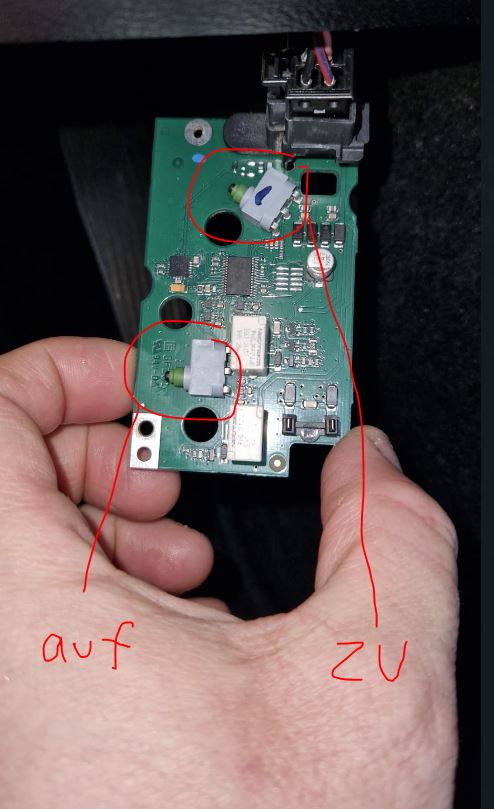

  • Hallo hate dass selbe problem,war bei mir das Lenkradschlossmodul kostet cca220€.Wird die lenksoile gesenkt dass modul ist oben monteir
    t
  • hast Du auch einen Lancia Thema? Musste das neue Lock-Modul nach dem Einbau programmiert werden?
    Grüße
    SG
    Hallo ja bei mir musten die beide schlssel neu anlernen,und dass Module programmieren.Ja und noch ein modul bei der huttablage,ich schike dir die rechnung morgen kanst selber schauen.Der spass hat mich Knappe 900€ , gekostet frech die prise in Österreich.

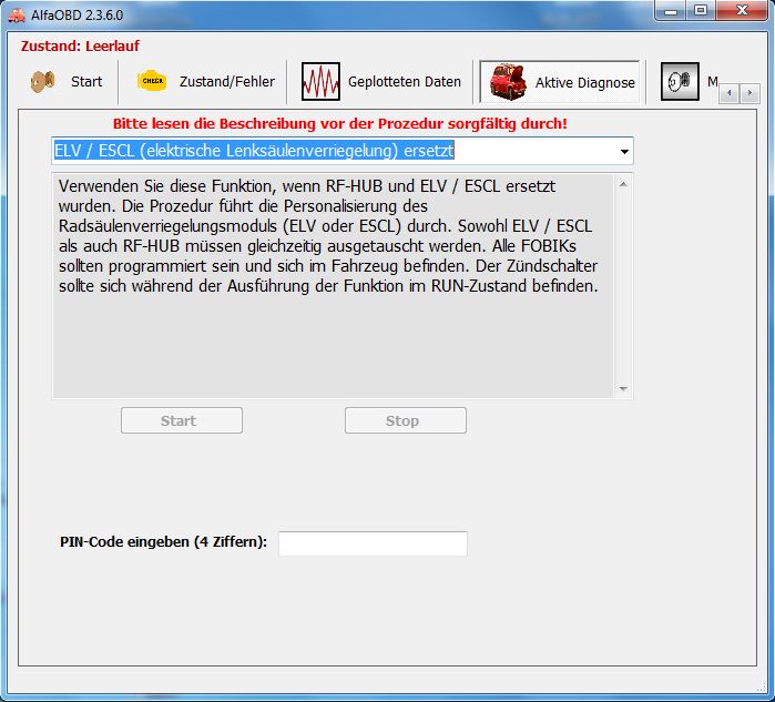

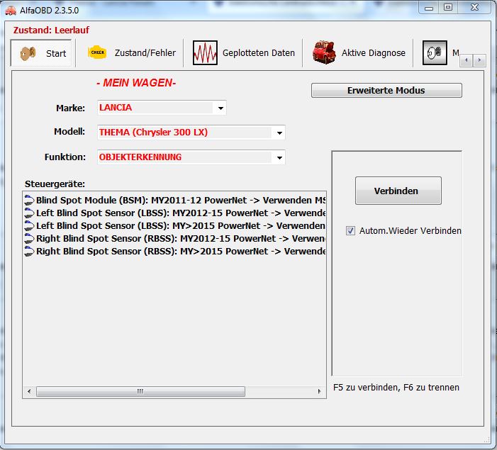

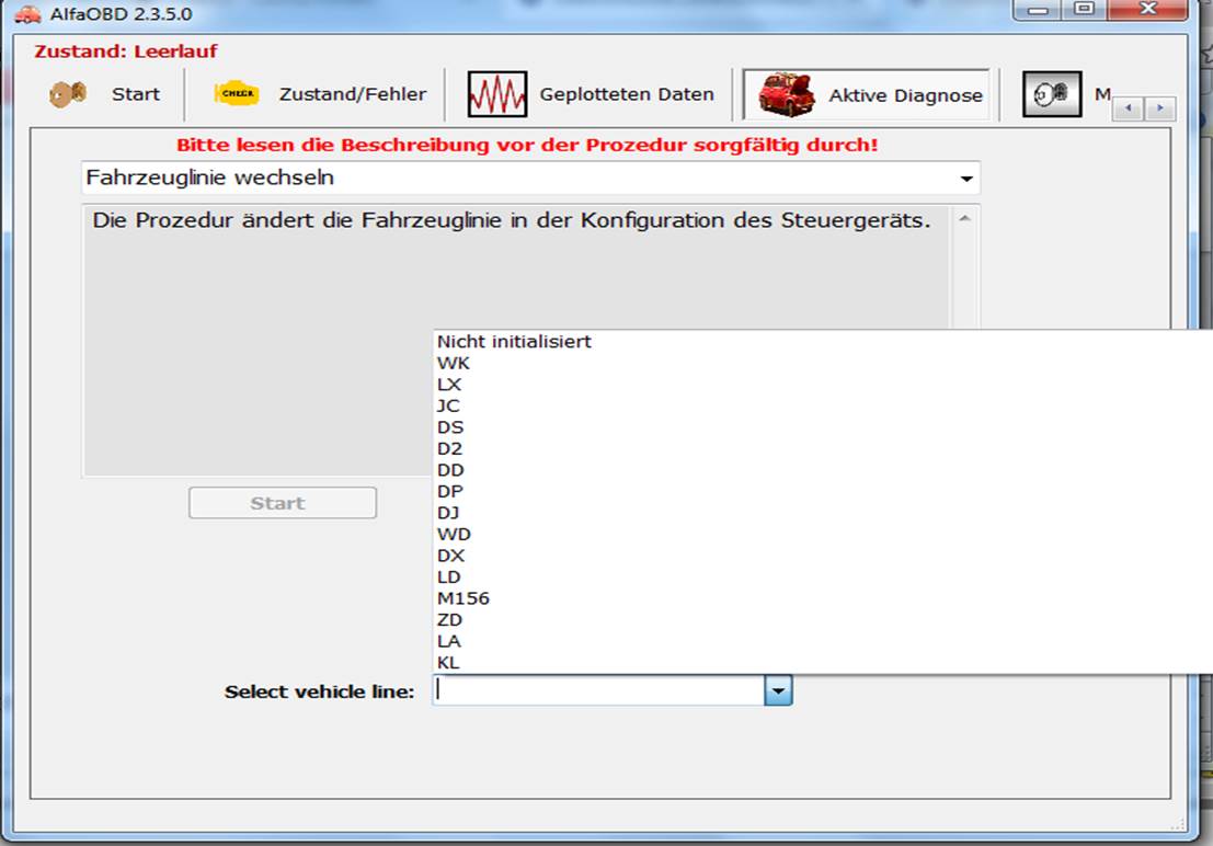

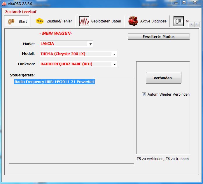

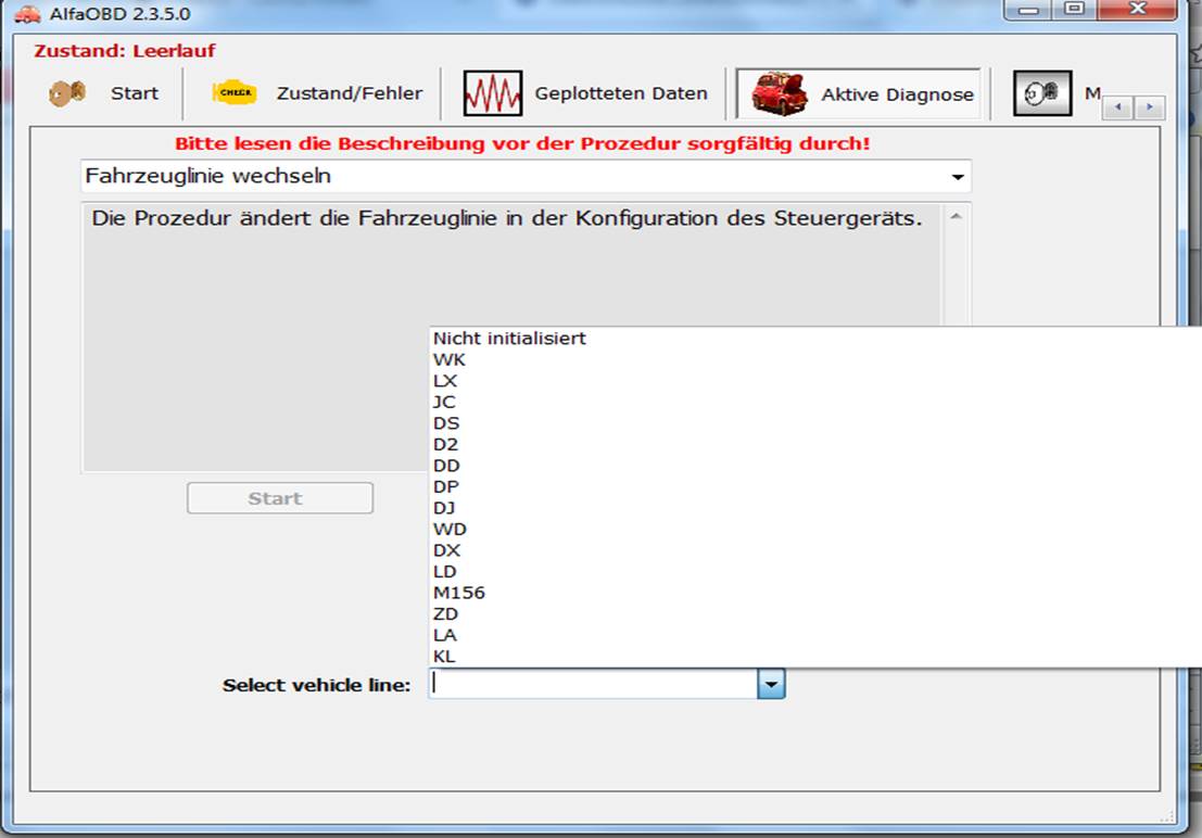

  • Es gibt scheinbar in AlfaOBD die Möglichkeit, Totwinkel-Module "umzuprogrammieren". Vielleicht wäre das ja eine Möglichkeit, ein preiswerteres BSM-Modul, das eigentlich für ein anderes FCA-Fahrzeug gedacht ist, für den Thema "anzupassen"? Die im Auswahl-Menü gezeigt Linie M156 scheint für Mercedes zu sein und kostet neu "nur" ca. 250 Euro. Wäre natürlich toll, wenn man die mit AlfaOBD einfach für unseren LX ummodeln könnte.
    Vince, maybe do you know it is possible to convert BSM-Moduls from other cars for the Thema by AlfaOBD?
