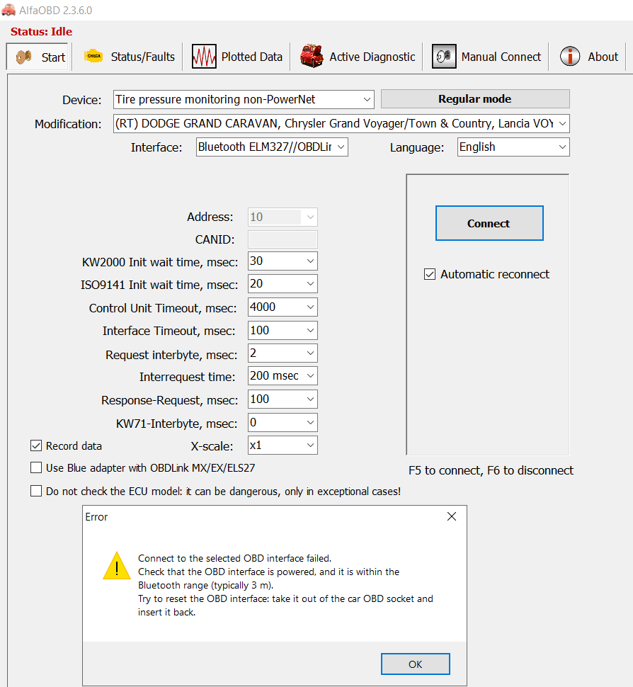

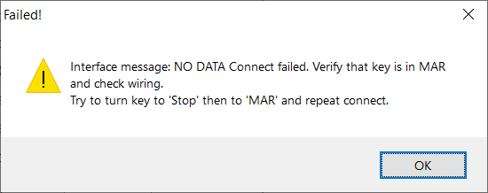

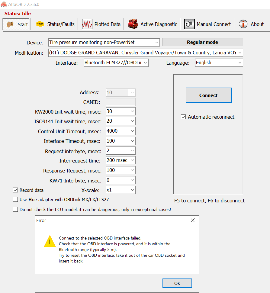

  • Ich habe jetzt die Demo mal runtergeladen, vom Vlinker die Treiber installiert und die Firmware aktualisiert, jedoch bekomme ich keine Verbindung, wenn ich auf "Connect" klicke, auch manuell kein Erfolg.
    Was mache ich falsch?
    edit: Ich sehe gerade, dass ich Bluetooth ausgewählt habe (weil da Vlinker stand).
    edit2: Mit den USB-Optionen konnte ich aber auch keine Verbindung herstellen, da läuft er immer ins Retry.
    Ich benutze den VLinker FS (USB).
  • Hast du den richtigen COM Port ausgewählt? USB muss ja auf eine COM-Schnittstelle umgeleitet werden
    Im Gerätemanager stand COM4 und das war es auch, was im AlfaObd ausgewählt war. Bei Klick auf die Option war nur COM4 wählbar, kein anderer Port. Außer im AlfaObd muss man aber nichts konfigurieren oder?
    Ich habe alle USB-Optionen durchprobiert, er hat aber bei keiner eine Verbindung herstellen können.
    Den Schlüssel hatte ich auf "Radio an" gestellt - das sollte doch passen?
    Woanders las ich, dass USB3 ein Problem sein könnte und tatsächlich hat mein Laptop nur USB3-Ports. Ich habe wie dort beschrieben testhalber einen USB2-Hub dazwischengehängt, hat aber leider auch nichts geändert.
    Leider führt AlfaODB offenbar leider kein Log über die Verbindungsversuche, so dass es eher ein stochern im Nebel ist.
    Welches USB-Gerät verwendest Du denn und welche Option wählst Du zum Verbinden?

    Ja, ich hatte alle 3 Varianten probiert. Und für die USB-Variante hatte ich mich entschieden, da sie laut der Übersicht hier beide Busse (CAN-C and CAN-IHS) unterstützt.
    Bei den Bluetooth-Geräten waren die Varianten im Vergleich viel teurer. Aber wenn es nicht funktioniert wäre es eine Option es zurückzuschicken und doch auf die Android-App zu setzen.
