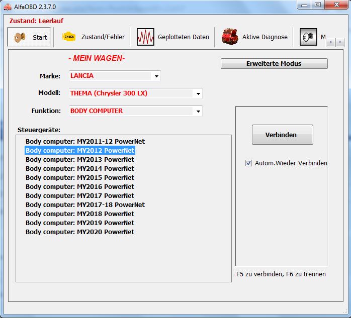

    Im AlfaOBD kann ich im Bodymodul 2012 nichts zum deaktivieren der LED finden.

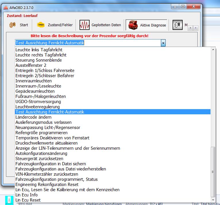

  • Also das Steuergerät "Xenon Scheinwerfer" mit der Möglichkeit zur AFLS-Kalibrierung ist es schon mal nicht; damit kalibriert man die automatische Höheneinstellung der Scheinwerfer. Das habe ich hier im Beitrag Nr. 11 beschrieben: https://www.lancia-forum.de/mo…g-warten-t1722/#post15654

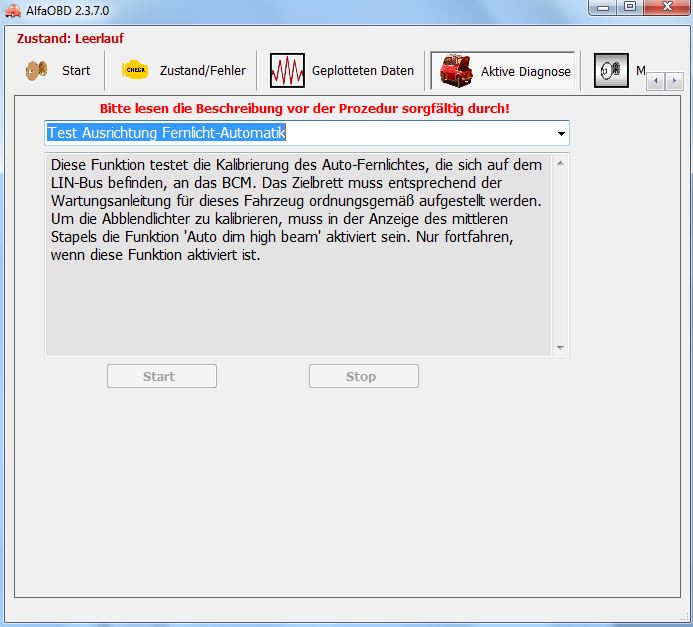

    Es gibt im Body Control Module (bzw. "Body Computer") in AlfaOBD die Option "Test Ausrichtung Fernlicht-Automatik", die könnte es sein. Die Beschreibung der Kalibrierungsprozedur findest Du im Werkstatthandbuch - die klingt aber ziemlich aufwendig X( :thumbdown: Und woher man das "Alignment Device 9649" in Deutschland herbekommen soll, weiß ich auch nicht. In den USA kann man es hier bestellen:

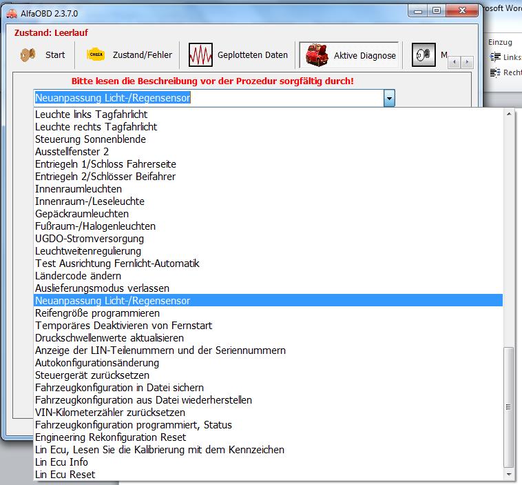

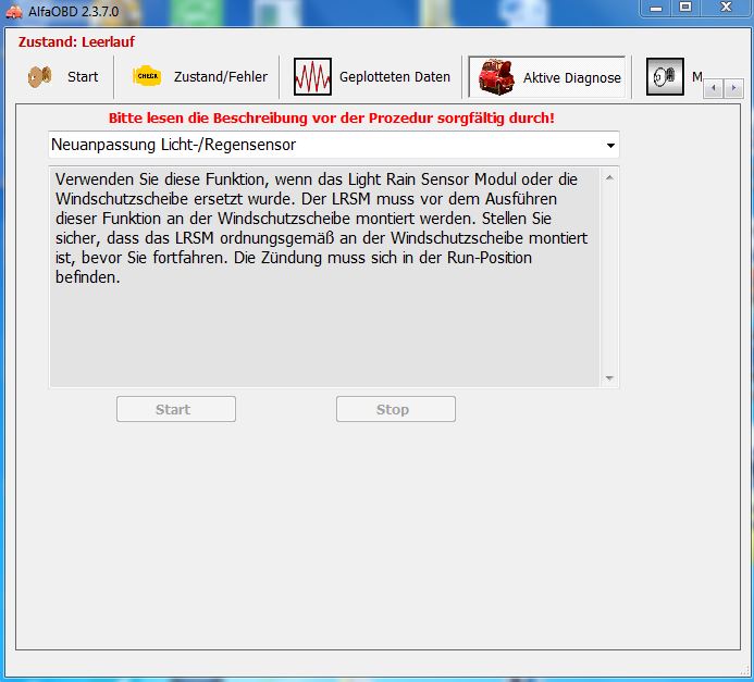

  • Ich glaube, jetzt habe ich die richtige Option zur Einstellung des Licht-Sensors gefunden, sie nennt sich "Neuanpassung Licht-/Regensensor" und versteckt sich ebenfalls im Menü "Body Computer". Da sieht man manchmal echt den Baum vor lauter Wald nicht... Der Sensor scheint sich nicht im Spiegel, sondern auf der Windschutzscheibe zu befinden. Wenn man auf den schwarz eingefärbten Bereich der Windschutzscheibe (Mitte oben) mit einer Taschenlampe leuchtet, kann man gut ein kleines Rechteck erkennen; ich vermute mal, dass das der Licht- und Regensensor ist.
    Hast Du schon den Fehlerspeicher vom "Body Computer" ausgelesen?

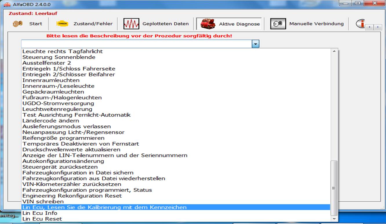

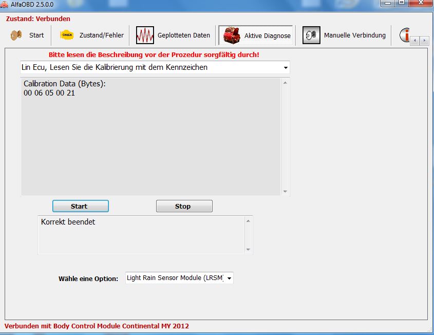

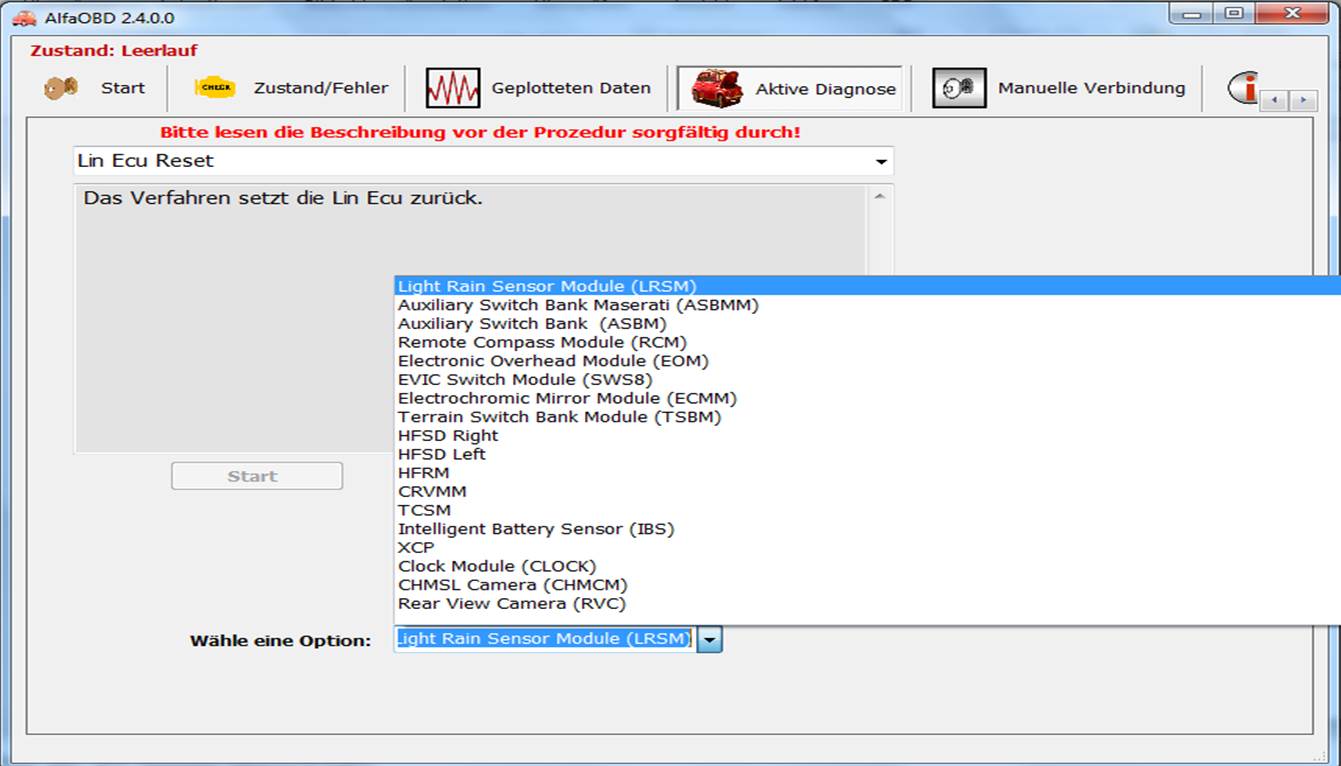

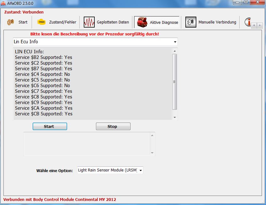

  • Ich habe jetzt sowohl mein ELM327-Interface als auch mein STN1170 an meinen Thema angeschlossen und konnte die Kalibrierwerte und die ECU-Info des Regensensors auslesen, sowohl mit eingeschalteter als auch ausgeschalteter Zündung. Bin auch ins Reset-Menü gegangen, habe aber natürlich keinen Reset versucht, da keine Mängel bestehen.
    Kannst Du die Kalibrierwerte auslesen? Ich schicke mal im Anhang mit, was mir angezeigt wurde.
    SG
  • Jo. Werte sehe ich. Hab mich nun aber entschieden einen neuen Sensor zu bestellen. Der ist auch schon um Briefkasten. Melde mich dann wieder. Werde dann aber mit der polnischen Software und VLinker Kabel Ran gehen.
