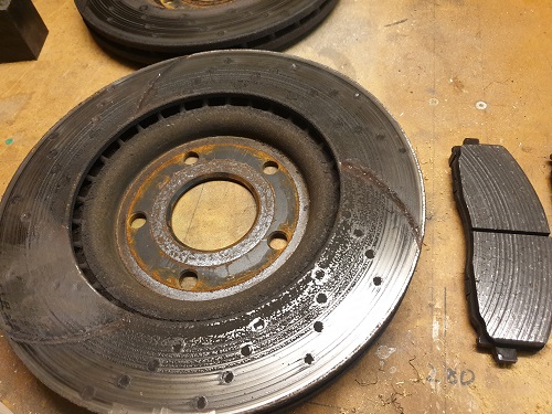

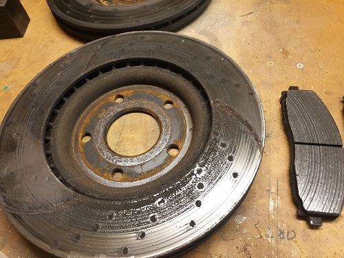

  • Hallo zusammen,
    ich möchte mal eure Meinung hören, wie ihr das Einschätzt!
    Seit einer Woche habe ich komische Geräusche beim Bremsen. Habe kurz das Rad runter gemacht und gesehen, dass die Schlitze und Bohrungen auf der Innenseite kaum noch
    zu sehen waren und der Bremsbelag auch dem entsprechend aussah. Der erste Gedanke, Bremsscheibe am Ende, ist ja auch schon seit 2019 montiert!

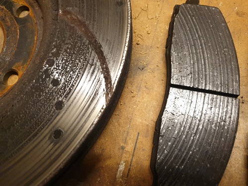

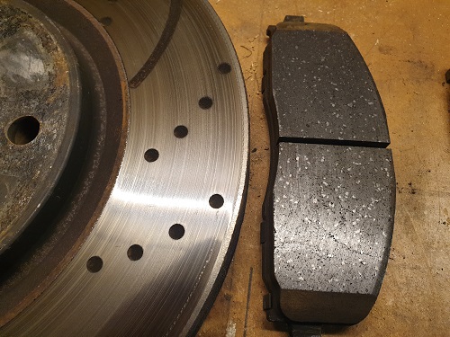

    Habe neue Scheiben gekauft (fragt nicht nach dem Preis :S ) und heute gewechselt. Wie ihr auf den Bildern seht, ist die Scheibe auf der Innenseite eine Katastrophe und der Bremsbelag dem entsprechend!
    Der Gag ist, die Bremsscheibe misst noch 27,6mm (neu 28mm), das bedeutet, dass das auf der Bremsscheibe nur ein abgerubbelter Belag von den Bremsbelägen ist! Die Bremsbeläge hatte ich 04.2020 montiert und liefen bis jetzt hervorragend. Die Beläge sind das letzte mal im September 2022 mit Wohnwagen eventuell etwas stärker beansprucht worden, aber nichts dramatisches. Ich denke, wenn ich die Scheibe auf einer Drehbank ganz vorsichtig vielleicht 0,1mm abdrehe, ist die wieder ok? Kann das sein, dass Bremsbeläge mit den Scheiben nicht harmonieren und das aber nur auf der Innenseite?
  • Bremsbelag mit Scheibe nicht harmonieren? Und nur auf der Kolbenseite und nur mit der Hälfte der Scheibenfläche? Unwahrscheinlich. Ich würde eher vermuten, dass der Belag sich verkanten hat, keine Freigängigkeit gehabt und eine Weile durch das Kippen nur mit einer Hälfte gebremst hat. Dafür ist die Bremsanlage bekannt, Sattel fest, Bremsbelag fest, Führungsbolzen festgerostet und s.w.
  • Ich glaube, du hast recht! Ich wollte heute morgen alles sauber machen und fertig montieren, da ist mir aufgefallen, dass ein Führungsstift fest ist! Konnte den Bolzen absolut nicht bewegen, fraglich, ob der sich überhaupt noch lösen lässt. Muss jetzt schauen, dass ich neue Halter bekomme und werde versuchen, die Bremsscheibe sauber zu machen (abdrehen)!

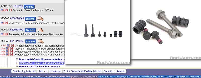

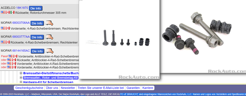

  • wahrscheinlich ist es wieder der unsägliche Führungsstift, der eine Gummimuffe auf der Achse hat. Keine Ahnung warum die beiden Führungsstifte unterschiedlich sind. Zumindest ist es hinten so. Vorne bin ich mir nicht sicher, ob da auch dieses Konstrukt war.
  • Ja ist vorne auch so, der erste in drehrichtung ist mit Gummi. Bei der Hinterbremse der Untere und bei der vorderen ist es der Obere. Wenn der Bolzen das zeitliche segnet dann passen welche vom Toyota bis die von Rockauto da sind.

  • würde auch gern den Sinn dieser Gummimuffen wissen. Wegen Klappern? Ich glaube, vorne habe ich auch welche ohne Gummi drin
  • Bei mir waren jetzt vorne und hinten beide die mit Gummi fest, werde jetzt mal ohne Gummi testen! Werde mich aber vorher bei einem "Spezialisten" nach Sinn und Zweck dieser Variante erkundigen!
  • Hatte auch das Problem an der Hinterachse. Bei Fiat wollten die knapp 80 euro für die Bolzen.
    Hab mir gleich mehrere von Rockauto bestellt ls reserve. Einen Halter hab ich gangbar bekommen beim andern den Blzen aberissen (grr) also gleich mal neu aus US und A da sind die Bolzen auch gleich dabei. Blöder mist ist das. Die Gummi geschichte würde mich auch interessieren. Und über 100 beim bremsen hab ich auch starkes flattern vorne aber Scheiben sehen gut aus.
    Lancia Voyager Gold Mj 13 2,8crd 178Ps /131kw
  • Was genaues hab ich auch nicht heraus bekommen, er meinte, vielleicht sollen die Dichtungen das Rosten unten in der Buchse verhindern. Aber warum dann nur in einer Buchse? Schon seltsam. Ich habe meinen Bolzen nach tagelanger "Feinarbeit" wieder lösen können (auch einen hinteren Halter) und werde jetzt doch die Bolzen mit Gummi (ist ja auch in anderen Bereichen sicherer :D ) verwenden. Mit der Konsequenz, dass man eben regelmäßig die Gängigkeit überprüfen muss und nicht erst, wenn die ersten Symptome auf tauchen!
