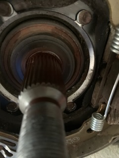

  • Wo ist da ein ABS-Ring??????
    Sieht aus wie ein Lager. Aber nen ABS-Ring sehe ich jetzt nicht
  • Hallo,
    Sorry schlechtes Bild, schicke dann noch eins wenn ich ihn ausgebaut habe.
    Das mach ich aber erst wenn die neuen da sind. Was man aber immerhin sieht ist ,
    Dass keine “Verzahnung “ drauf ist.
    Grüße Marcus
