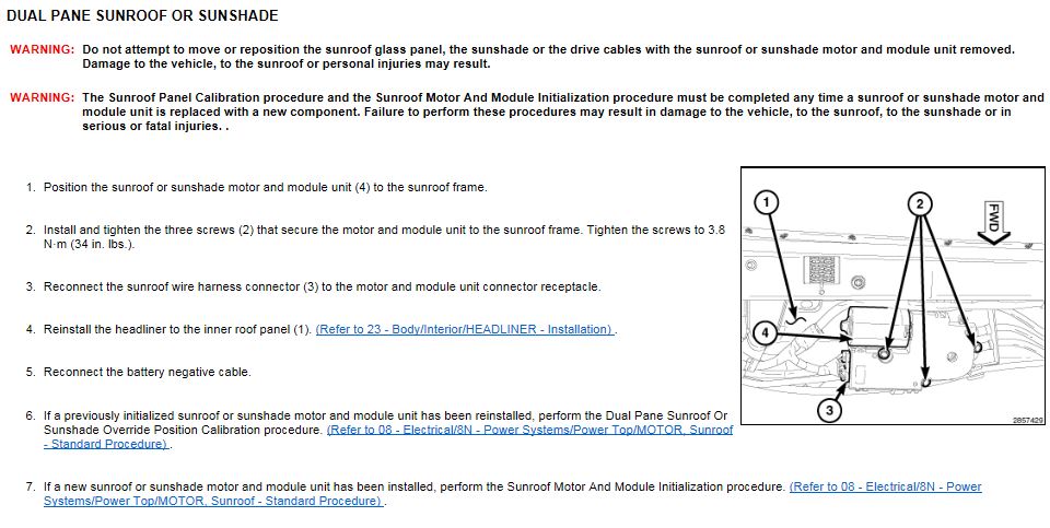

Habe sowohl die „offizielle „ Vorgehensweise, als auch die aus dem Video probiert. Das Problem ist bei beiden, dass das Schiebedach gar nicht erst nach hinten zum einlernen fährt . Werde also einen Tag die Batterie abklemmen und ans Ladegerät hängen. Batterie dann sicher voll und alles resetet .

wie geht denn die "offizielle Vorgehensweise"?

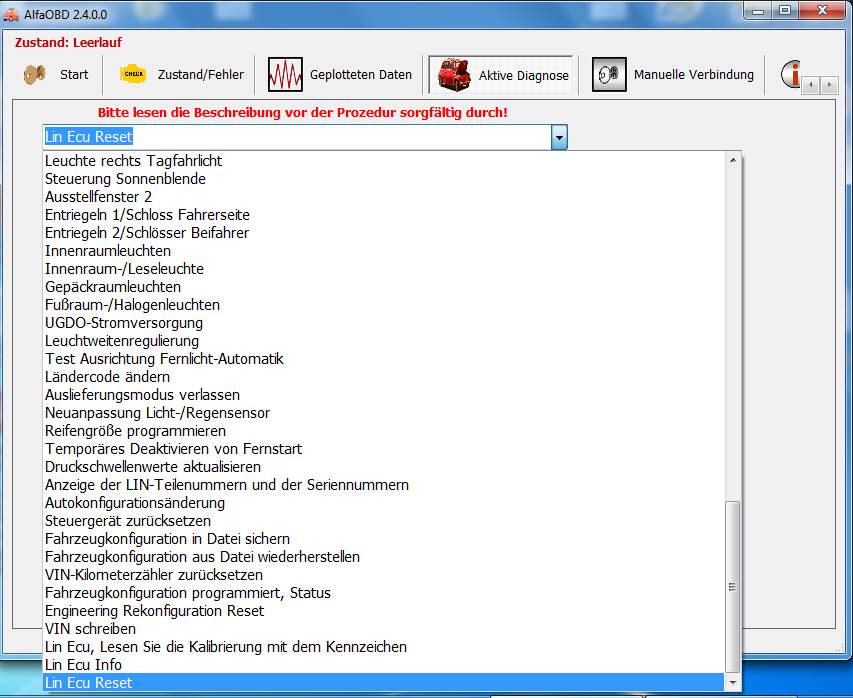

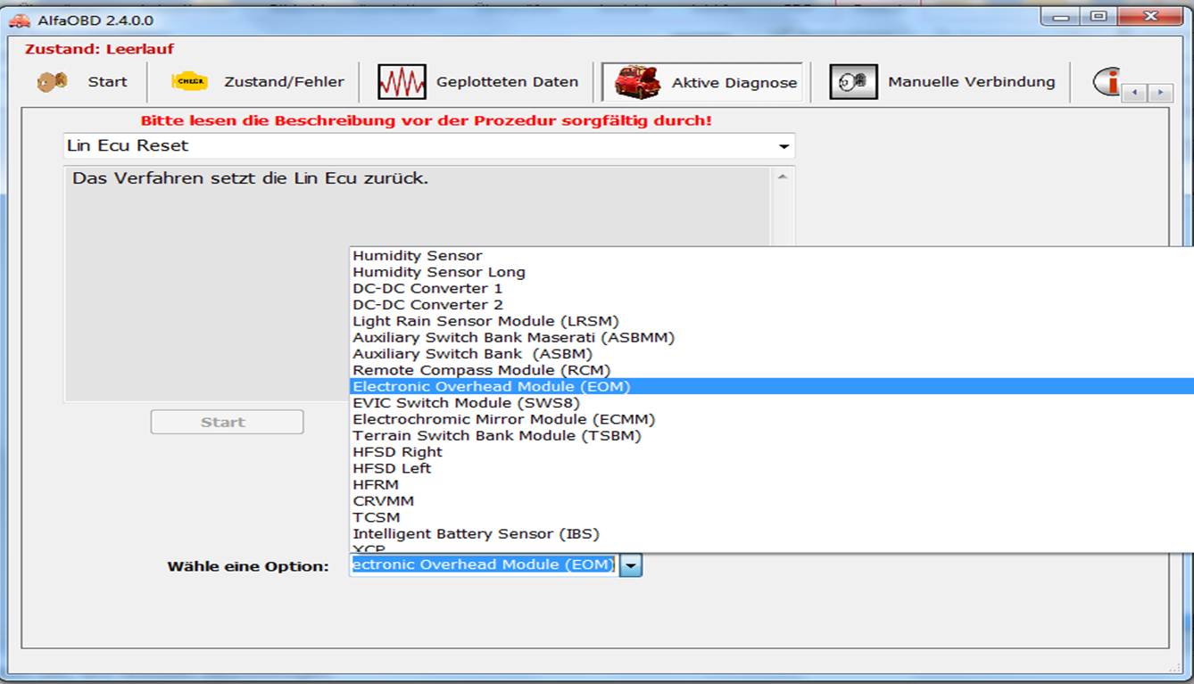

In AlfaOBD gibt es im Steuergerät für das "Body Control Module" die Möglichkeit, das "Overhead Module" zurückzusetzen. Für das Panoramadach habe ich seltsamerweise keine Optionen gefunden; ich vermute, dass das Overhead Module sein Steuergerät ist. Vielleicht holst Du Dir doch mal noch ein Android-Gerät und die Software? Oder kommst mich mal besuchen
