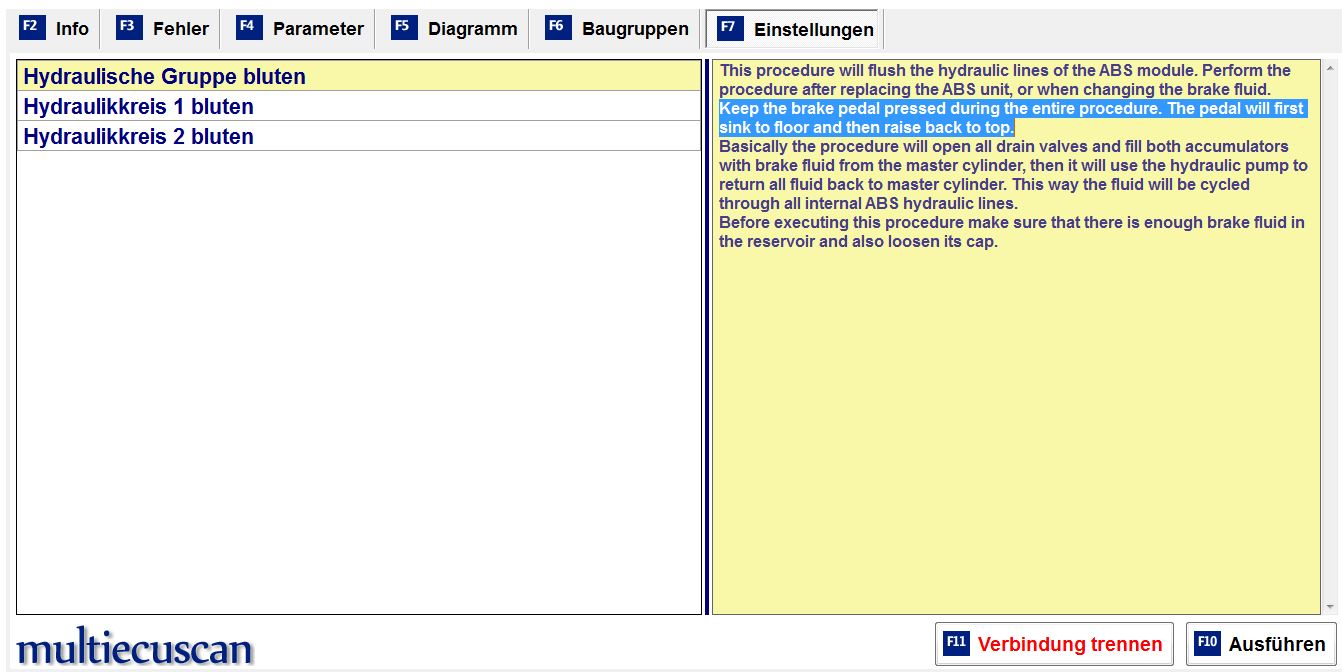

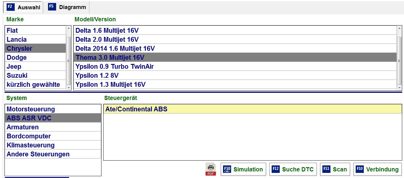

Die Überholung der Bremse vorne sollte eigentlich keine Probleme darstellen. Ich habe aber "im Leben" vor der DEKRA nicht gemerkt, dass hier ein Problem vorliegt; der Wagen zog nicht zur Seite und bremste m.E. auch gut ab. Die Erfolgskontrolle scheint also schwierig. Hat jemand eine Idee dazu?

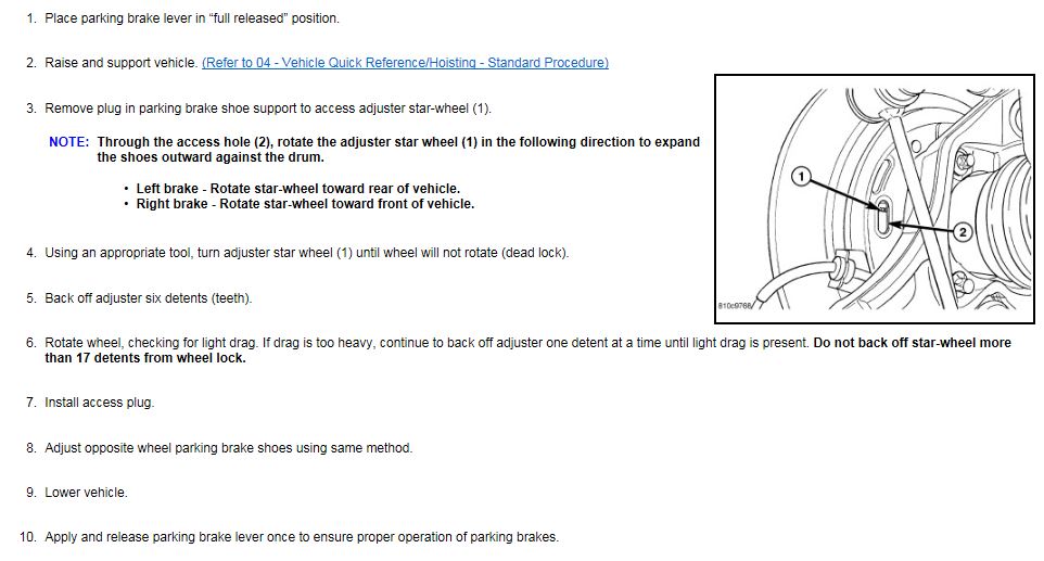

Die Feststellbremse genauso. Eigentlich ist mir klar, was ich machen muss. Es stellt sich wieder die Frage nach der Erfolgskontrolle. Auch hier wären Tipps prima.

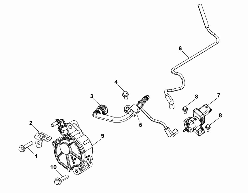

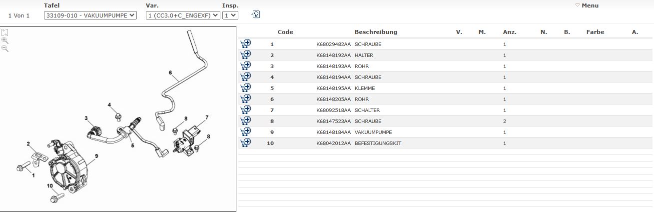

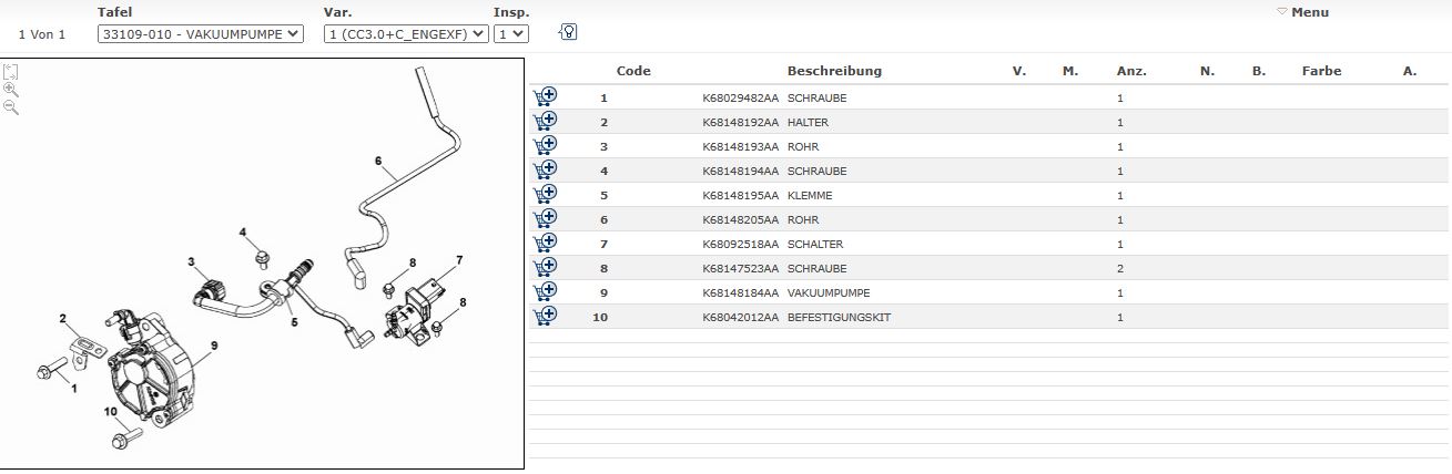

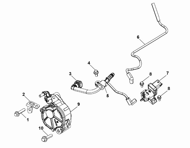

Die Vakkumpumpe ist für mich völlig unbekannt. Es ist meine erster Wagen mit eigenständiger, zusätzlicher Pumpe. Ich weiss weder wo sie sitzt, noch wie sie ausgetauscht wird. Gibt es sowas über ebay? Wie heisst die exakt? Hatte jemand auch schon mal dieses Problem? Kann es doch "nur" der Schlauch sein?

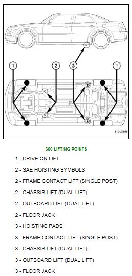

Ich würde gerne so viel wie möglich selber machen und auf eine Werkstatt verzichten; u.a. deshalb weil ich denen nicht zutraue den Wagen vernünftig (nicht an den Schwellern) aufzubocken.
