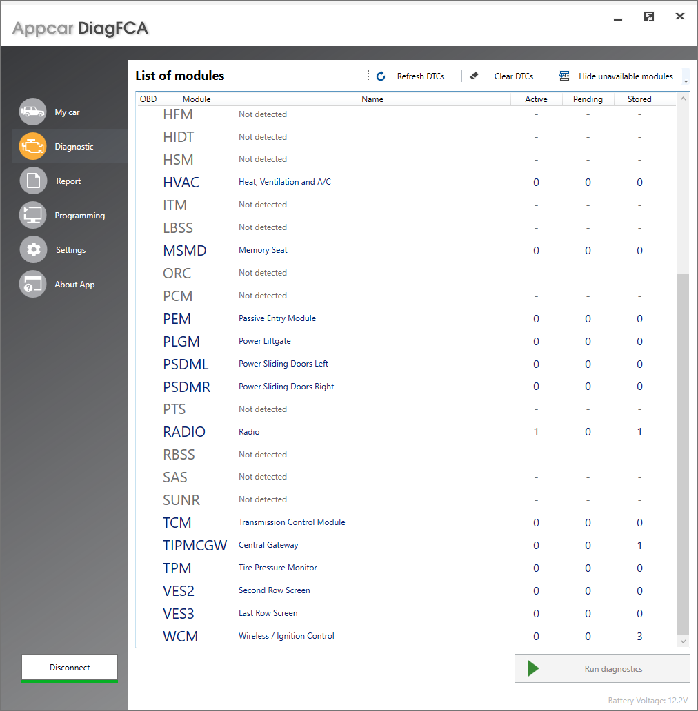

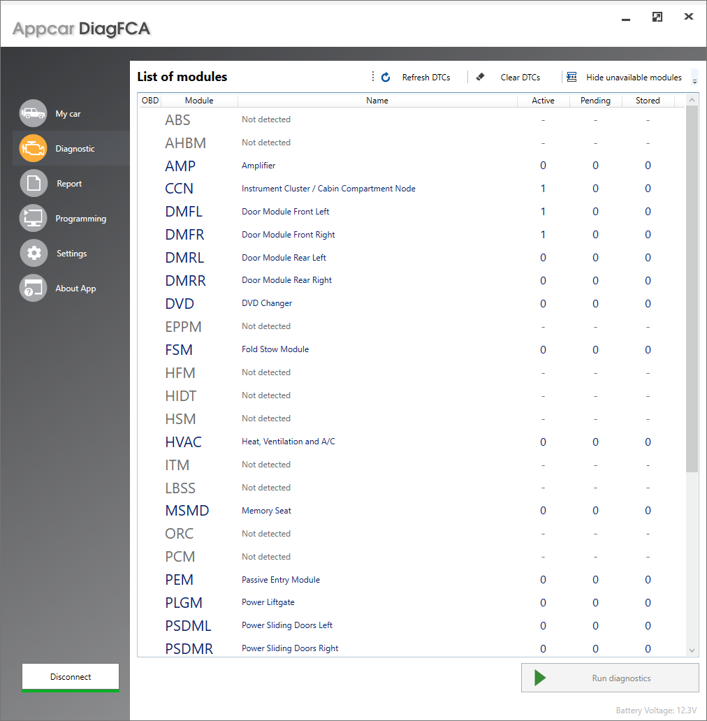

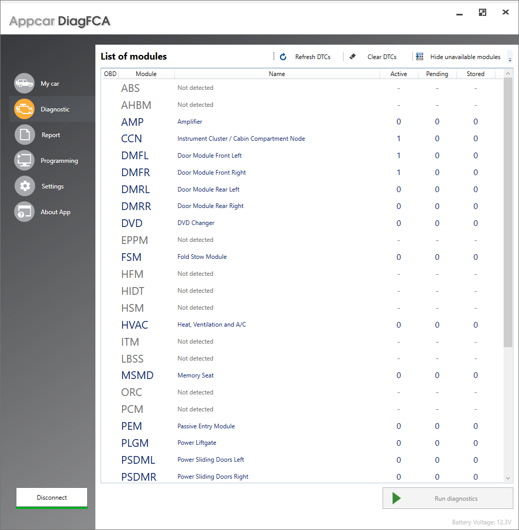

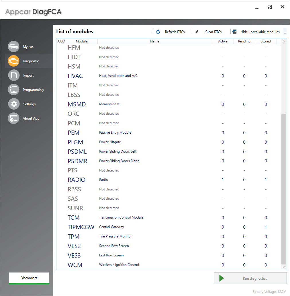

    4) Mit Appcar DiagFCA konnte ich nur folgende Fehler auslesen:
    Die dortigen Fehler stammen vor allem aus dem entfernten, weil defekten Blind Spot Monitor Steuergerät.
