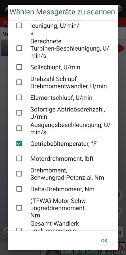

  • Wenn alfaobd das kann, dann kann es die fcadiag auch. Einfach das Transmission Steuergerät auswählen und dann in den Messbereich wechseln
