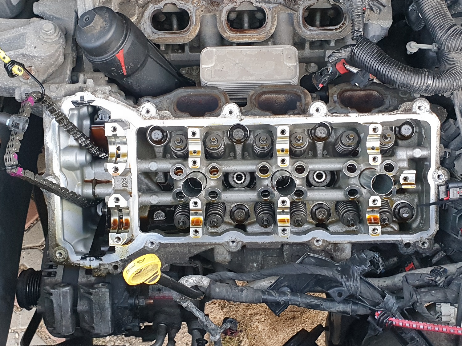

  • So, jetzt hab ich ein richtiges Problem!
    Wie man auf dem Bild sehen kann, muss ich nur noch die Zylinderkopfschrauben lösen und den Kopf abnehmen.
    Aber die Schrauben lassen sich nicht lösen! Mein Elektroschlagschrauber bringt nachweislich ca. 500Nm, aber es regt sich nichts! meine 3/4 Zoll Rätsche mit einem 65cm langen Griff, keine Chance. es sind alle 8 Schrauben, ich hab die Befürchtung, wenn ich noch mehr Gewalt anwende, reißen die alle ab!
    Kennt jemand das Problem, oder hat jemand eine Lösung?
    Ich möchte jetzt ungern alle abreißen um dann zu hoffen, dass sie sich dann dank fehlender Spannung aus dem Motorblock ausdrehen lassen!
    Gruß Jürgen

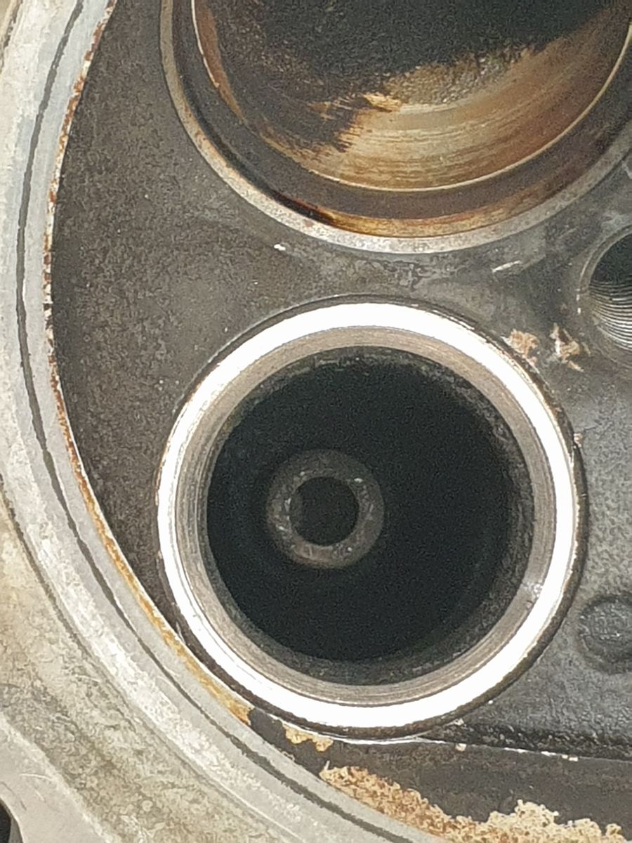

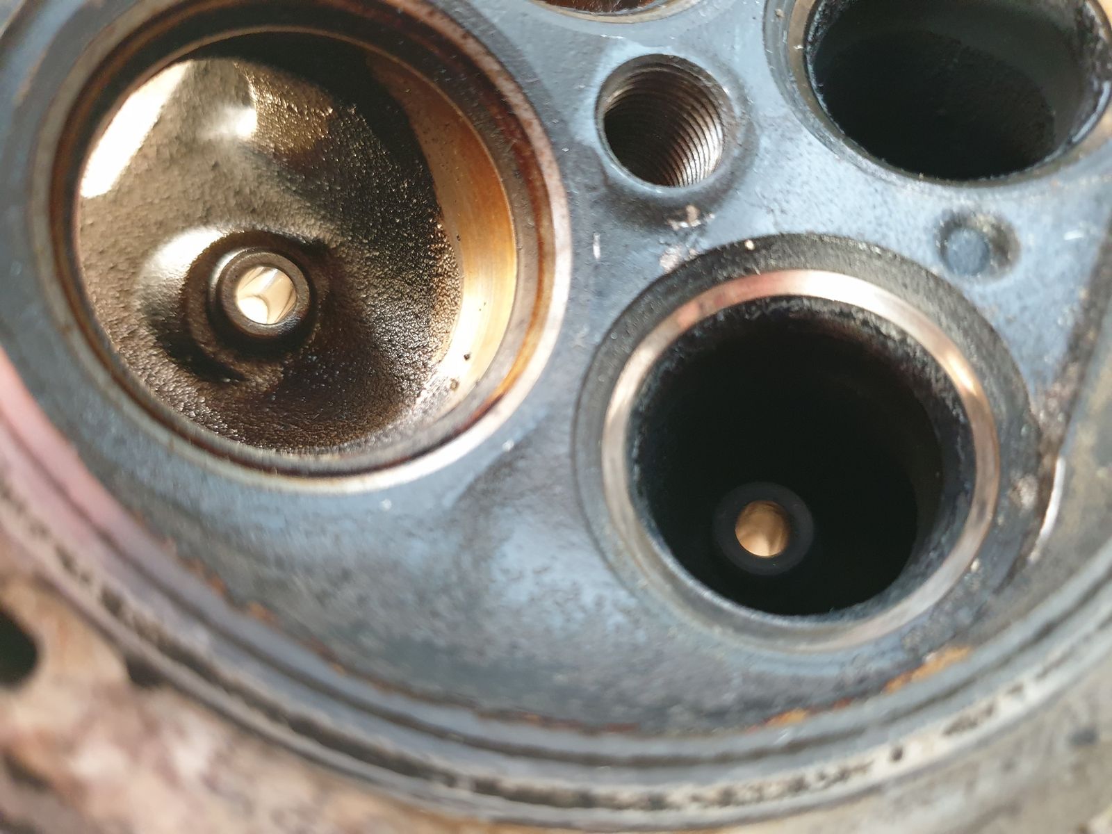

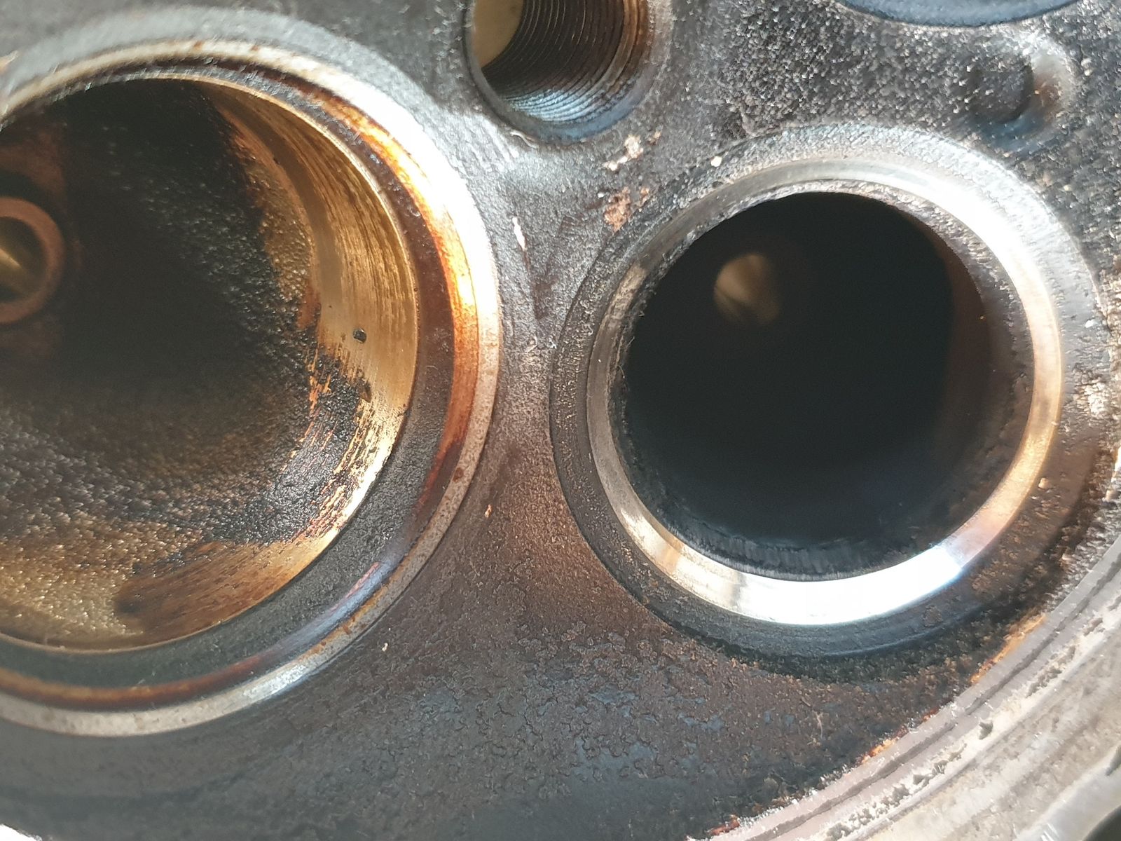

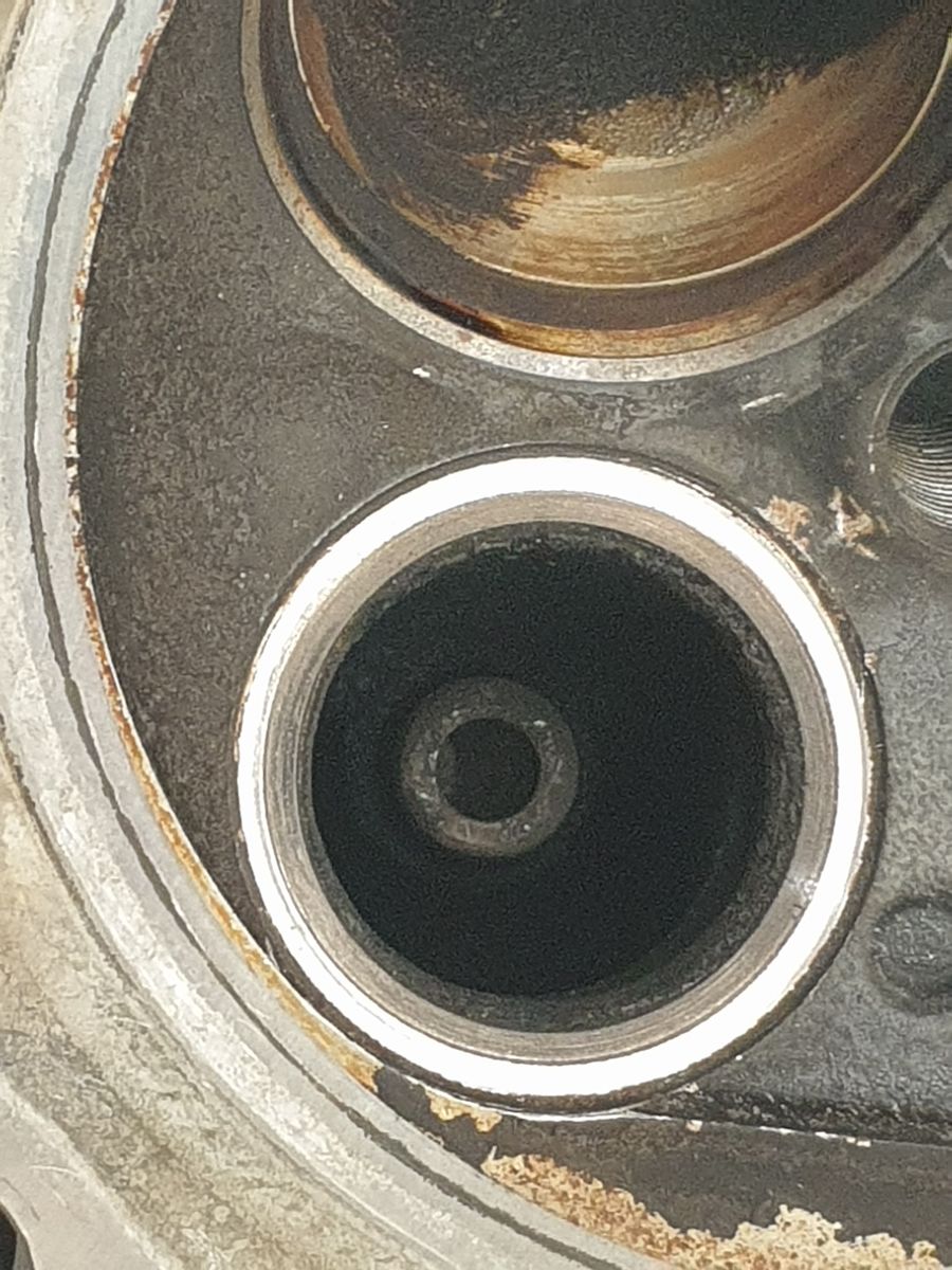

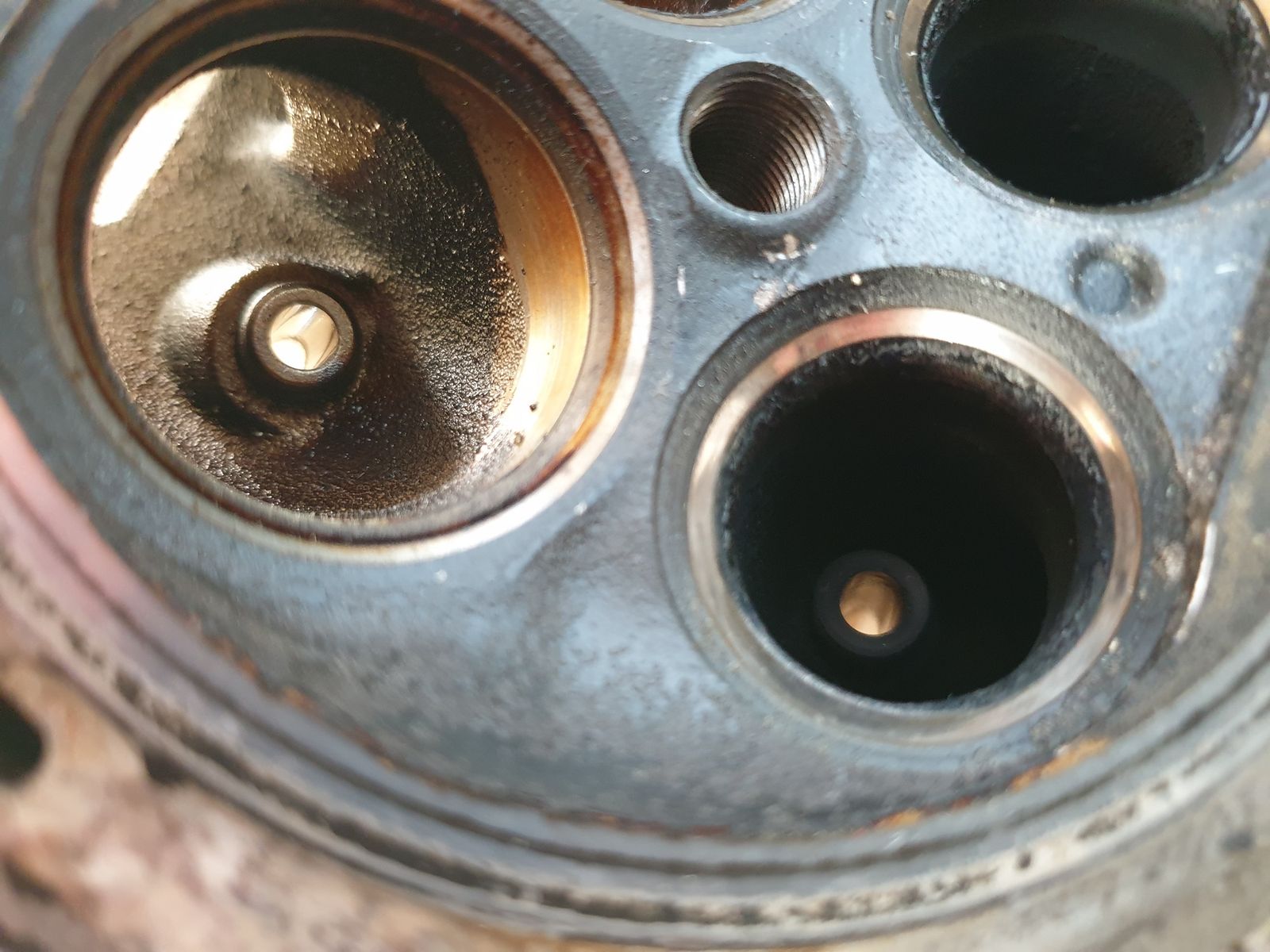

  • So, Zylinderkopf ist raus und vermutlicher Schaden lokalisiert. Auf den 2 Bildern sieht man, dass die Dichtfläche von einem Auslassventil vom Zylinder 6 auf einer Seite breiter ist wie auf der Anderen! Wie das zu Stande kommt, keine Ahnung, ein Bekannter meinte, das Ventil könnte etwas krumm/verbogen sein! Da ich das nicht selbst beheben kann, suche ich in der Nähe eine Werkstatt, die Ventilsitze bearbeiten kann. Wenn jemand im Umkreis von 50-70km von Tübingen kennt, bitte melden!
    Danke
    Gruß Jürgen
