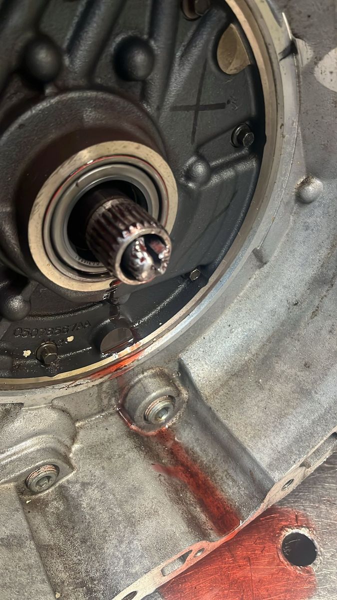

  • Ich hatte schon länger vor, mal einen kurzen zusammenfassenden Bericht zu geben, war aber forentechnisch (auch in anderen Foren) weniger unterwegs. Soll sich jetzt wieder ändern.
    Mein Getriebe ist schlussendlich gegen ein von dem in Chrysler-Kreisen ja bekannten klemu repariertes Austauschgetriebe in einer Werkstatt seines Vertrauens in Weimar getauscht worden. Also teilemäßig so ähnlich wie bei sebastian.
    Als Getriebeöl wurden 9,5 L original Mopar ATF+4 verwendet.
    Das zog sich aufgrund etlicher Dinge (wirkliche Ausnahmesituationen) leider relativ lange hin, ich konnte zum Glück in der Zwischenzeit das Auto meiner Eltern nehmen. Dafür war es im Endeffekt vergleichsweise "günstig".
    Es hat sich als gebrochene Hauptwelle herausgestellt.
    Die Getriebe sind also nicht wirklich auf das Drehmoment des Diesels ausgelegt und bei mir war dann auch noch die ungünstigste Situation: Tempomat 80 km/h (Baustelle), also längster Gang (Stufe D) und nach dem Bergabfahren ist am Anstieg nach ca, 100 Metern der Motor wieder voll reingegangen, was mit dem zusätzlichen Gewicht des Hängers zu viel für das Getriebe war.
    Fazit für mich: Wenn mit Hänger, dann bei Bergfahrten konsequent die manuelle Gangbegrenzung nutzen und ohne Tempomat fahren. Das steht zwar grundsätzlich im Handbuch (bei meinem Seite 317/318), könnte m.E. aber gern noch etwas deutlicher warnen. :)
