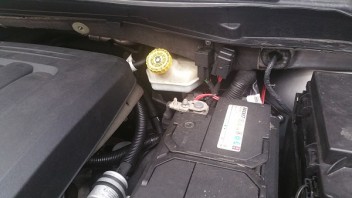

Auf jeden Fall DOT3, das ist am sichersten!
Nur zur Info, eine Positionsangabe wird immer in Fahrtrichtung angegeben, also ist der Behälter links! ![]()
