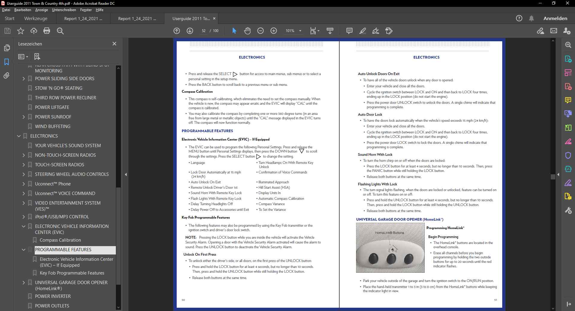

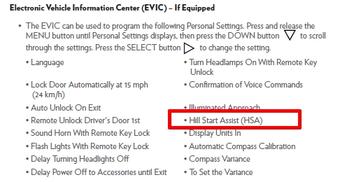

    Auf dem Chrysler-Server gibt es für jedes Modelljahr 2 Dokumente. Das die Bedienungsanleitung und dann gibt es noch das Owner Manual zum Download. Das ist ein Broschüre im Format der Döner-Speisekarten. Es enthält das Fahrzeug mit echten Fotos, alle Schalter und Knöpfe usw.. Im Modelljahr 2011, 4. Ausgabe wird im Abschnitt EVIC auf Seite 50 Hill Start Assist genannt. Dafür werden wieder mal andere vorhandene Funktionen nicht genannt... Die sind da recht schlampig. Es sind auch viele Fehler an sich in den Handbüchern. Es gab immer wieder mal den rechten Memory-Spiegel, den es aber nie gab
  • Ich hab es im EVIC drin und es ist aktiviert! Was bewirkt es denn genau, ist es nur für den Rückwärtsgang oder auch für vorwärts? Ich finde weder in der Bedienungsanleitung noch im WHB eine Beschreibung!

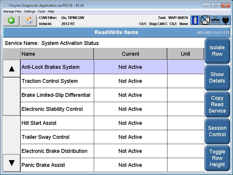

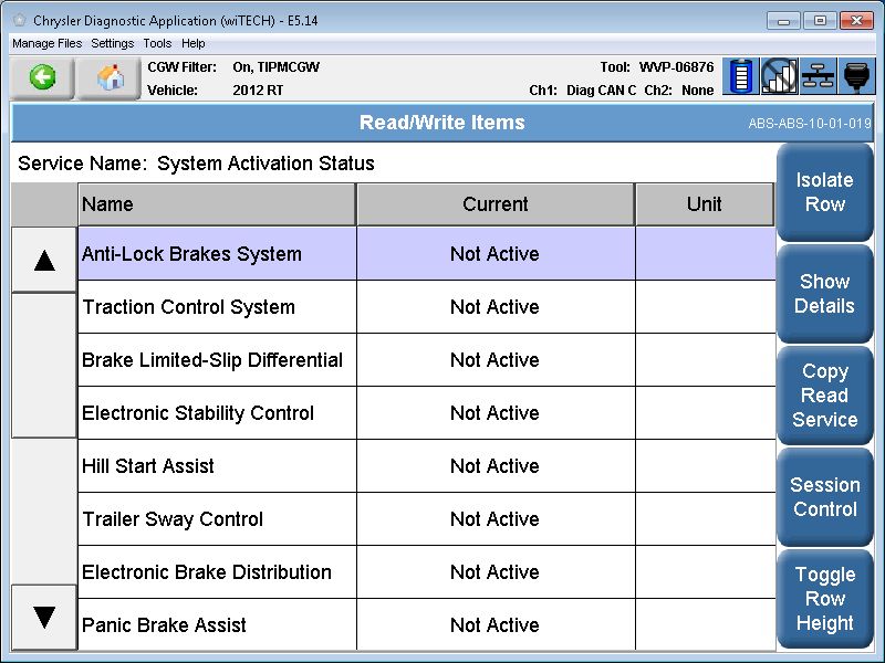

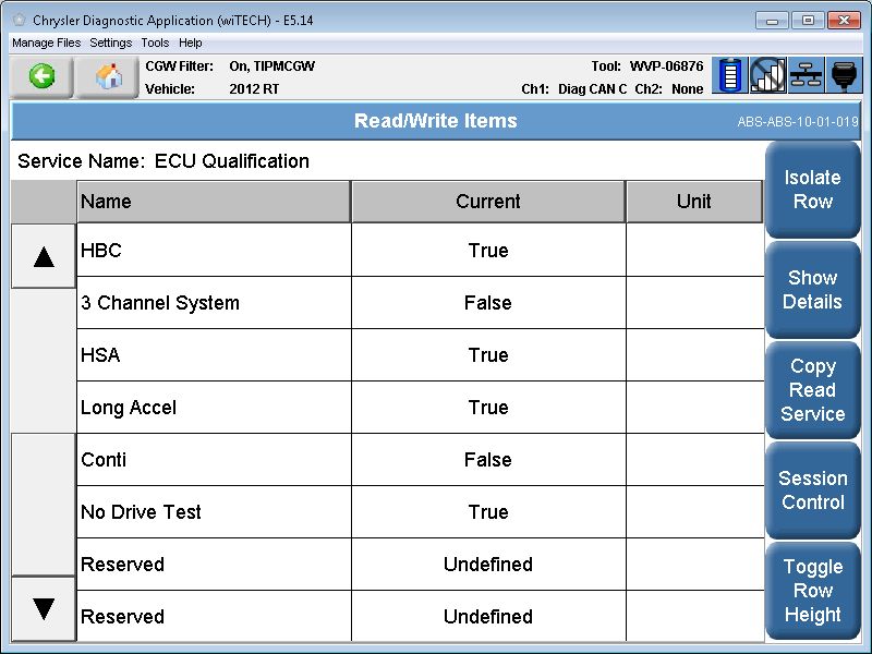

    Laut deinem Config Report hast du die gleiche Diagnostic Version in deinem Wagen (10.1). Schau mal auf die beiden Bilder aus meinem ABS. Bild 11 zeigt, dass es HSA gibt, aber grad nicht aktiv ist, Bild 23, dass es in der Konfiguration meines ABS-Moduls aktiviert ist. Schau mal in die Live-Daten des ABS, ob du dort HSA siehst.

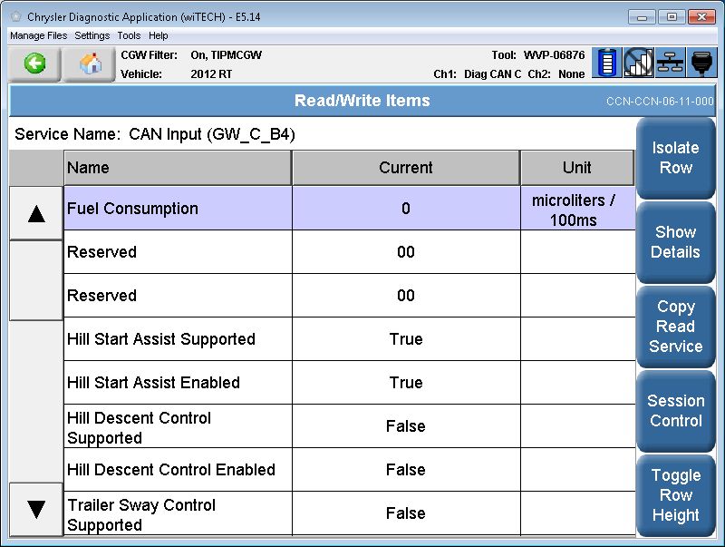

  • Im Kombiinstrument weitere Hinweise. Bild 53 zeigt, dass es HSA gibt und bei mir auch aktiviert ist. Du hast die gleiche Software im CCN drin. Kannst du mit appcardiag im Modul CCN die Konfiguration auslesen?
  • zieh dir mal die Software alfaobd runter. Auch ohne Lizenz kannst du im Demo-Modus (läuft nach Start 15 Minuten) einiges schauen.
    1. Klick im Fenster "Start" auf den "Erweiterten Modus" und wähle in der Dropdownbox "Funktion" die "Instrumententafel" aus. Bei Steuergeräten MY2011 - 2015, dann auf Verbinden klicken. Nun warten bis ganz oben im Fenster "Zustand: Verbunden" steht
    2. Jetzt auf Button "Zustand/Status" klicken und dann links auf "System Status lesen" klicken. Nachunten scrollen und im Abschnitt "CAN-Eingang (GW_C_B4):" schauen. Was steht da bei Bergauffahrhilfe? -> siehe mein Bild
    Ins Modul ABS komme ich nicht rein, kannst ja mal schauen, ob das bei dir geht. Es gibt dort ja auch 2 Einträge
