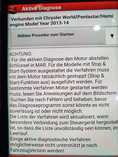

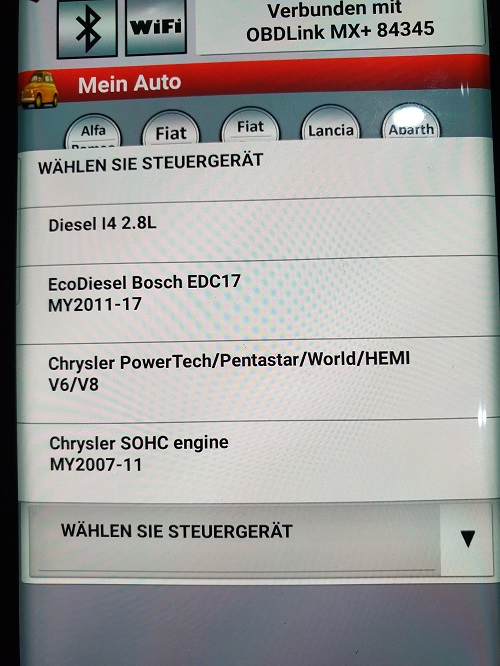

Ich habe heute beim Dodge vom Sohn das Getriebe neu befüllt und wollte das Getriebe mit Quicklearn wieder anlernen. Ich komme aber mit Alfaobd nicht rein! Bei meinem funktioniert es einwandfrei und bei einem Bekannten mit einem Routan ging es auch. Muss ich da beim Bj. 2012 etwas anderes einstellen? Wenn ich zb. bei Klima reingehe, stellt er eine Verbindung her und testet die Anlage, aber bei "Motor" stellt er keine Verbindung her!
