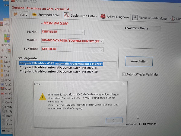

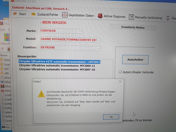

  • Jetzt brauche ich aber doch eure Hilfe/Info!

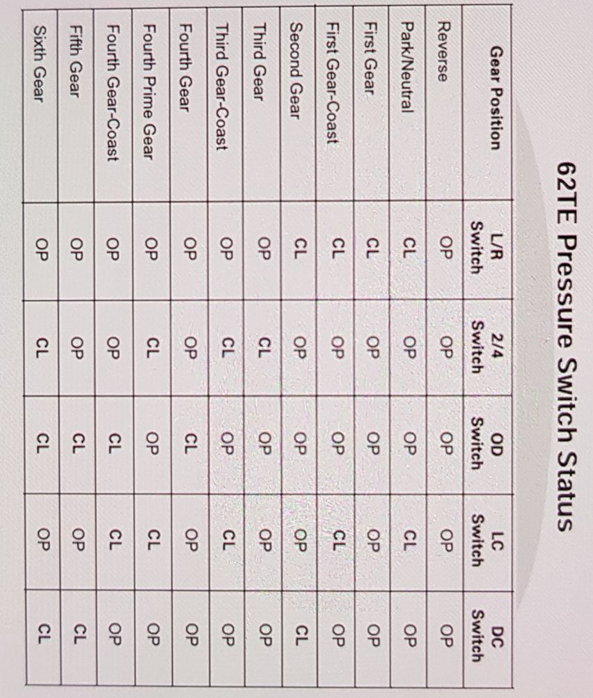

    Kann man mit Alfaobd die Schaltdrücke vom Getriebe auslesen, wenn ja, wie?
    Bei unserem Dodge geht der Rückwärtsgang nicht mehr! Unser Getriebespezialist Kai meint, entweder sind die Lamellen durch, oder ein Schaltblock (?). Wenn der Schaltdruck (Öldruck?) da ist, sind es die Lamellen, also Wandler defekt, wenn nicht, ist es eher ein Schaltblock!
    Danke

  • Vorwärts funktioniert alles normal, auslesen kann ich erst am Dienstag, weil mein Sohn nicht um die Ecke wohnt! Deshalb wollte ich ja wissen, ob man das Auslesen kann und ich mich etwas darauf vorbereiten kann! Es fällt mir halt immer etwas schwer, jetzt im Alfaobd die entsprechenden Funktionen zu finden und anzuwenden!
  • Also den Druck auslesen mit alfaobd geht nicht, mit appcardiag muss ich ausprobieren. Wenn der Rückwärtsgang nicht funktioniert, kannst du am großen Getriebestecker die Widerstandsmessung durchführen. Die Ventile für den Rückwärtsgang sind bekannt. Wenn Interesse da ist, kann ich die Vorgehensweise genauer beschreiben. Wenn von drei Ventilen(Rückwärtsgang wird mit 3 Ventilen geschaltet)eins kaputt wäre, dann müsste die Motorkontrolleuchte auch angehen. Und wenn der Wagen die Vorwärtsgänge hat, dann hat der Wandler mit dem Rückwärtsgang nichts zu tun.
  • Also mit appcar diag ist es nicht möglich den Druck auszulesen, aber dafür die einzelnen Schaltventile. Als Beispiel: der Rückwärtsgang wird von drei Ventilen aktiviert und nur 2 von 3 steuern den Öldruck für die Friktionsscheiben. Im PCM bei Livedaten, bei LC-Solenoid und L/R-Solenoid, Hacken setzen und RUN. Beim Einlegen des Rückwärtsgangs werden diese Ventile geöffnet. Der Druck wird aufgebaut, die Friktionsscheiben schließen und die Kraft kann übertragen werden.

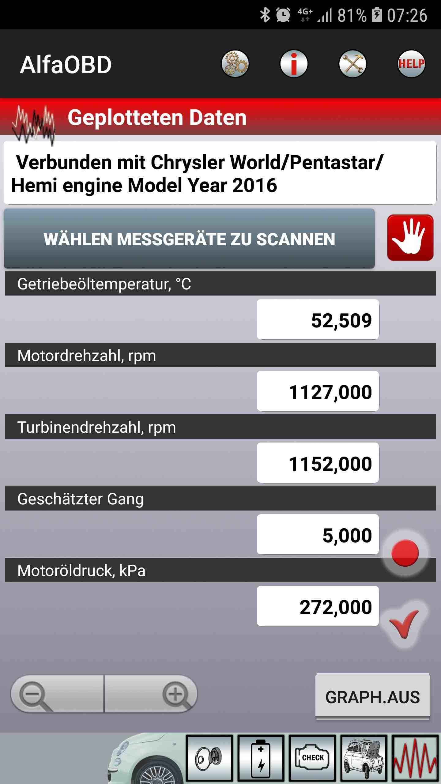

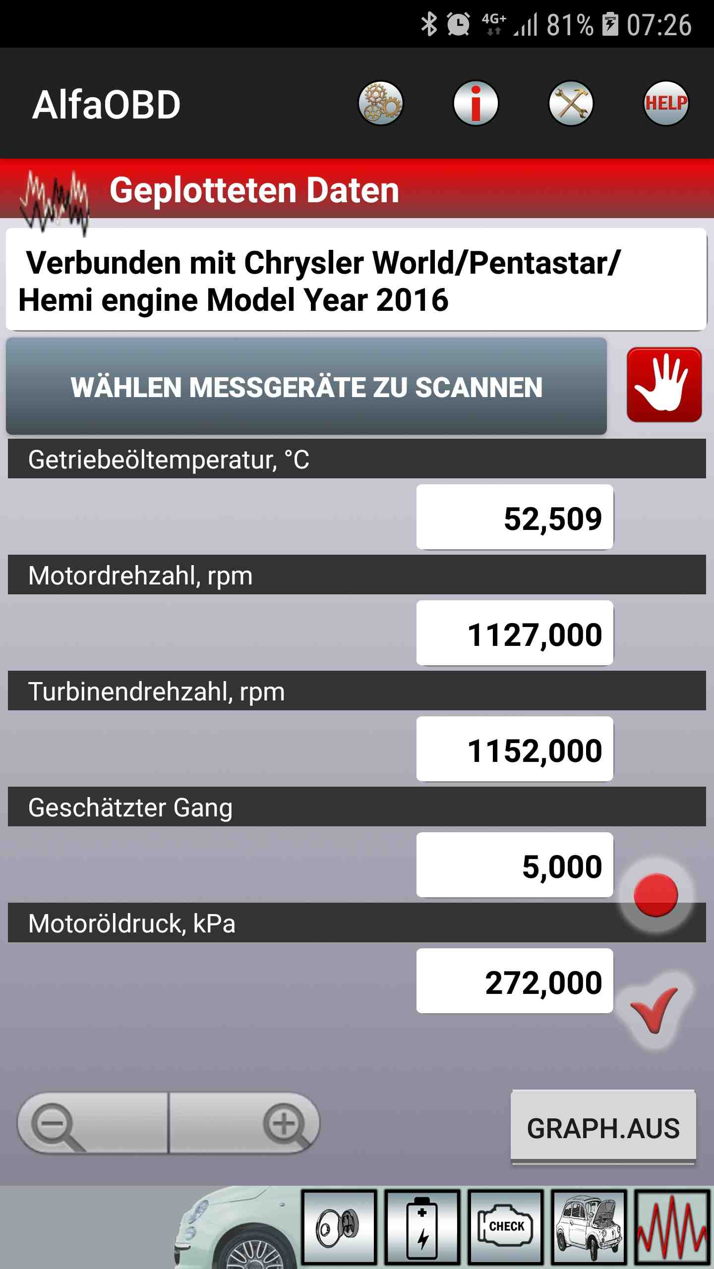

    Er hat nur 65kpa angezeigt und sich nicht bewegt! Im Alfaobd hat er das gleiche angezeigt und dann den Fehler P06DD (Steuerstromkreis Motoröldrucksensor klemmt in Stellung aus)!
    Ist das ein falscher Sensor, defekt oder was bedeutet das?
    Hab jetzt den Alten wieder eingebaut!
  • Wenn du mit deinem alten Sensor mehr oder weniger plausible Drücke abliest, dann ist der neue Sensor entweder defekt oder passt überhaupt nicht. In Bezug auf viel Arbeit und Erfahrungen nimmt man in diesem Fall immer original und nur die überarbeitete/verbesserte Version. Das siehst du anhand der Teilenummer bzw Buchstaben. Der Fehler von der Öldruckpumpe ist mit hoher Wahrscheinlichkeit die falsche Interpretation des fehlerhaften Öldrucks bzw Sensors in Abhängigkeit der Drehzahl und der Temperatur.

  • Druck ist meiner Ansicht nach OK, er reagiert einwandfrei!
    Die Fehlermeldung ist ja nicht permanent da, die kommt immer nach ein paar Tagen und geht dann wieder weg! Jetzt warte ich mal, wann sie wieder kommt und schaue, wo ich einen Neuen bekomme!

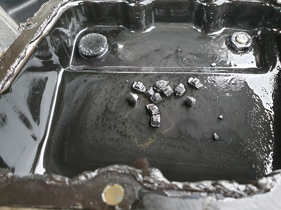

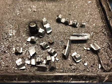

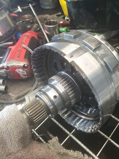

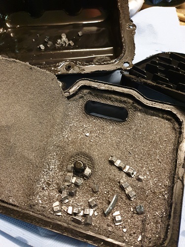

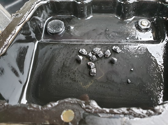

  • Hält sich in Grenzen, waren sonst keine Beschädigungen fest zu stellen!
    Was alle unfassbar macht, Mein Sohn ist bestimmt 3 Wochen so gefahren, es war beim Vorwärtsfahren absolut nichts zu spüren! Der Lowturm ist ja für Rückwärtsgang, 2. und 4. Gang zuständig und dadurch eigentlich Vorwärtsfahren nicht mehr möglich!
