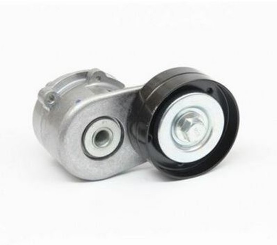

    Ich hoffe mal das Dir das hilft:
    So wie ich das sehe, ist die Montage/Demontage der Rolle ist denkbar simpel. Die Rolle kommt vorgespannt und durch den Stift gesichert. Nachdem sie und montiert ist und der Riemen aufgelegt, wird mit einem passenden Werkzeug der Halter so gedreht, das der Arretierstift herausgezogen werden kann.
    Bei der Demontage muss also der Halter vom Riemen soweit weggedreht werden, bis man den Zustand mit einer Schraube, Imbusschlüssel etc. sichern kann. Dann einfach den Haltebolzen herausdrehen.
    Warum das bei Dir so aussieht ist schlecht zu sagen. Entweder der Arm ist verbogen, oder es wurde bei der Montage geschlampt. Z.B. Dreck in dem Aufnahmerezess. Möglich wäre auch, das der Bolzen nicht richtig angezogen ist. Das würde ich auf jeden Fall prüfen.
    Ich habe mal paar Bilder gesucht, die das Bauteil von allen Seiten zeigen. Da ist eigentlich nichts dran.
    Auf dem letzten Bild (4) sind die Löcher für den Stift gut zusehen. Dies ist die Rolle bis 2007, das Prinzip aber gleich.
    Gerhard
    So sieht das bei mir aus.
    Der Riemen schließt bündig mit der Rolle ab. Alle sichtbaren Kanten sind parallel.
    Bei Dir sieht es aus, als ob die Rolle selbst schief steht, was aber auch täuschen kann.
    Die Rolle selbst scheint nur rechts voll zu tragen.
    Bei Deiner Rolle sieht man links auf dem stumpfen Stück mittig einen Absatz in der Fläche, analog auf dem Riemen.
    Der Abstand Riemen-Halter ist ca. 2mm, nicht mehr.
    Wäre interessant zu wissen, wie das bei laufendem warmen Motor aussieht.
    Gruß Gerhard
