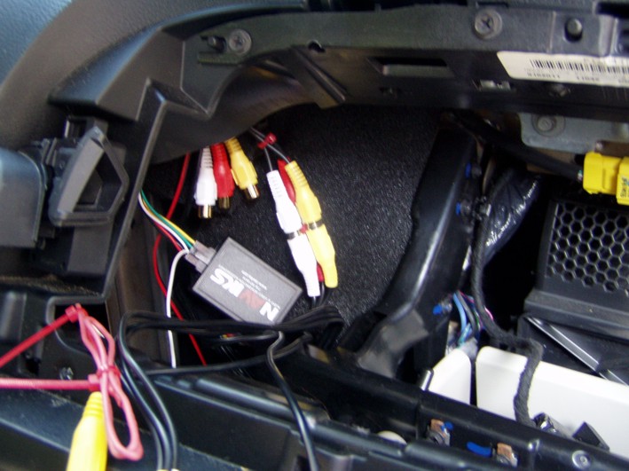

    Wegen der Parksituation Gestern nun Heute die Bilder.
    Im Grunde sehr einfach zu händeln. Die beiden Kabelbäume werden zwischen Gerät und Bordnetz gesteckt. An Pos. 1 u.2 befindet sich eine Chinchverbindung. Das ist die Kameraeinspeisung. Diese ist bei vorhandener Heckkamera geschlossen. Da ich da noch was machen will, habe ich die
    mit zwei Kabeln rausgeführt und die Enden verbunden. Pos. 3 ist ein zus. Kabel das 12V führt. Das habe ich etwas verlängert, weil es arg kurz war.
    Wie ich schon schrieb, war der Einbau eine ziemliche Fummelei. Weil man nicht sehen, nur fühlen kann, habe ich mit dickem Schaum gut abgepolstert.
    Die Teile in Bild 2 haben noch eine Lage drüber bekommen. Die drei offenen Chinch sind Audio und Videoausgänge. Kamerakabel, Videomodul und Dongle sind vorübergehend im Handschuhfach untergebracht. Da hier ja noch der Splitter für die Kameras dazu kommt, muss ich mir noch ein Plätzchen suchen, wo man gut ran kommt. Bild 4 zeigt die Übertragung von Here Go und Bild 5 die Rückfahrkamera bei eingelegtem Vorwärtsgang.
    Im Großen und Ganzen hat das gut geklappt und die Kohle ist nicht in den Sand gesetzt. Morgen will ich die Sache dann mal richtig durchtesten.

    Alles paletti, es funktioniert. Allerdings war es echt schwierig, mit dem Kabelwust das Radio wieder an seinen Platz zu bringen. Die eigentliche Technik ist neben dem Handschuhfach rausgeführt. Bevor das wieder eingebaut wird, muss ich den ganzen Kram noch klapperfrei befestigen.
    Die Rückfahrkamera läßt sich jetzt mit der rechten unteren Lenkradtaste auf Dauerbetrieb stellen. Über einen Splitter, der schon jahrelang rumliegt
    soll da noch die Frontkamera mit ran. Die Videofunktion, also das Mirroring, wird mit der linken geschaltet. Die Bildqualität entspricht natürlich dem nicht ganz so frischen Monitor, aber Videos will ich ohnehin nicht ansehen und als Navi reicht es aus.
