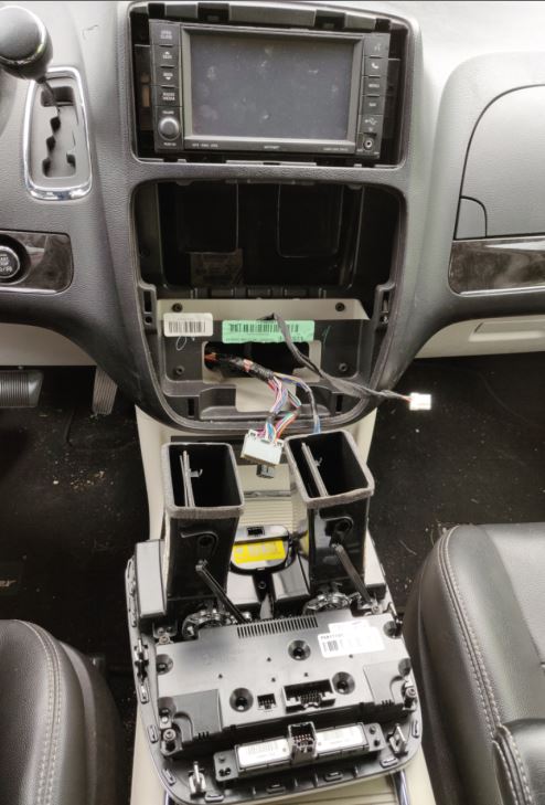

    Sooo, hab jetzt die komplette Mittelkonsole ausgebaut.
    Ich komme jetzt an das Steuergerät dran (war wohl doch nicht so einfach wie der :) meinte...) aber ich kann es nicht rausnehmen da ein Käfig davor sitzt. die 4 Schrauben sind verschweißt.
    Vielleicht reicht das jetzt schon zum messen.
    Mein Kumpel sagte mir gerade ich soll die Finger von dem Steuergerät lassen, da die Airbags ausgelöst werden könnten... Messen sollte aber doch gehen?
    Jetzt die spannende Frage: Wo sollte welche Spannung anliegen? Muss ich dafür den Stecker lösen? Traue mich nicht ;)

    Ich habe gerade mal das Klimabedienteil abgenommen. Da hinter sehe ich allerdings kein Steuergerät. Muss ich es noch weiter zerlegen? Auch mit Taschenlampe weit und breit nichts zu sehen ;)

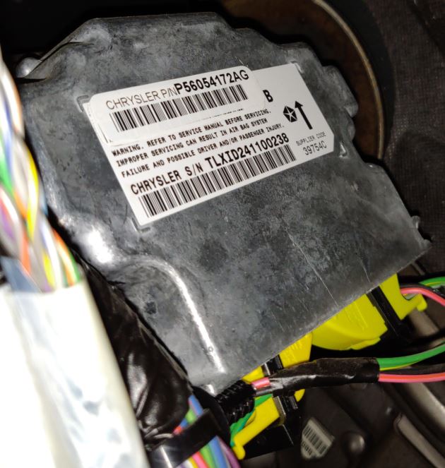

    Hallo noch mal!
    Jetzt bin ich verwirrt.
    Habe nach dem Steuergerät im Auto gesucht... Der :) sagte es wäre unter dem Beifahrersitz -> negativ.
    Habe dann mal unter der Lenkradverkleidung gesucht und ein Airbag Steuergerät gefunden (siehe Foto).
    Das hat aber eine andere Materialnummer. Ist die Teilenummer vom :) falsch? Würde mich nicht wundern.
    Oder gibt es mehrere Airbagsteuergeräte im Voyager?
    Ich hatte mal eine Teileliste für den Voyager, finde diese aber gerade nicht mehr :(
    Vielleicht kann mir jemand einen Tipp geben wo das Gerät sitzt.

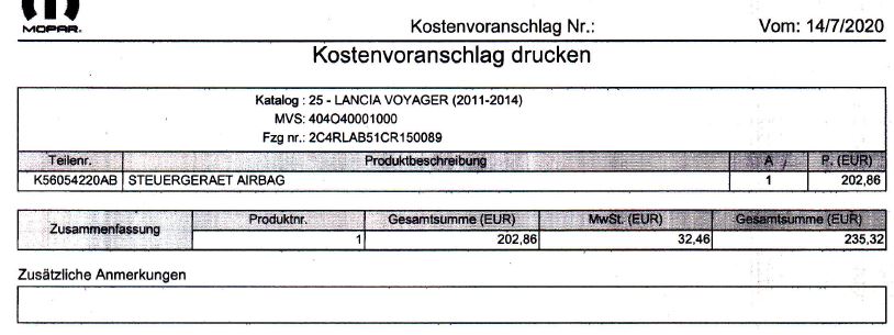

    Ich bin dann zum Jeep/Fiat Händler und habe dort die Fehler auslesen lassen. Anbei das Fehlerprotokoll.
    Der :) sagt mir er würde das Steuergerät ersetzen. Kostenvoranschlag hänge ich auch mal an.
    Das Steuergerät müsse wohl auch noch programmiert werden (?!) und somit käme man inkl Einbau auf etwa 500 Eur.
    Bekommt man das Steuergerät nicht irgendwo gebraucht und kann es selbst einbauen? Muss es wirklich programmiert werden?
