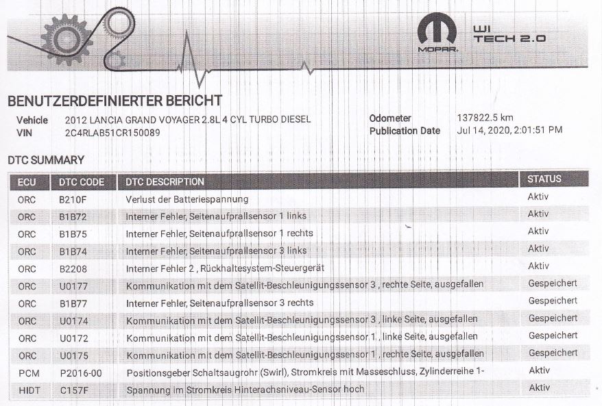

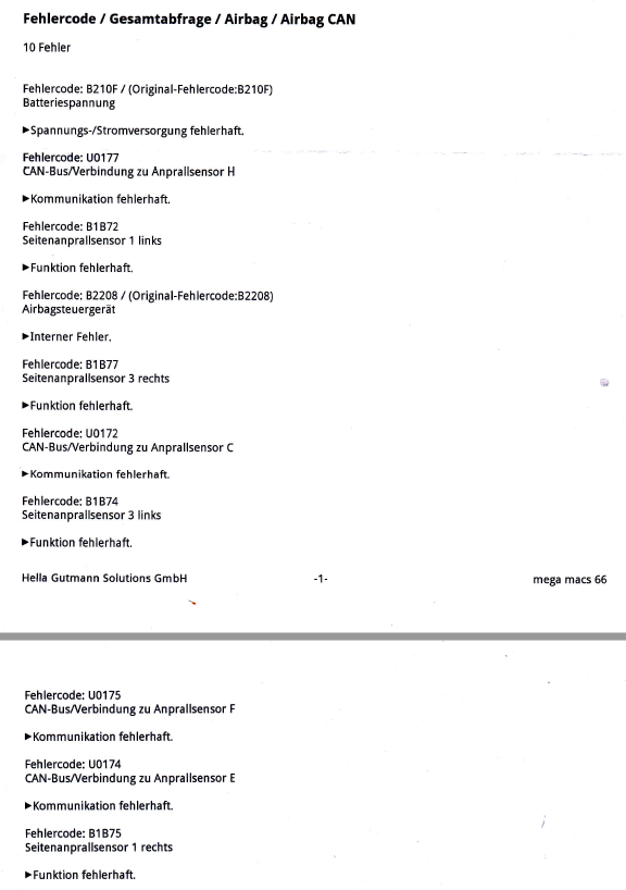

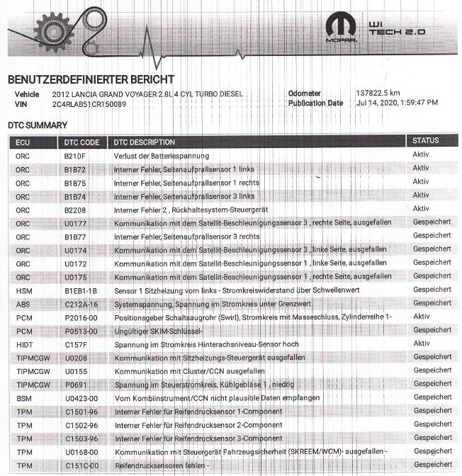

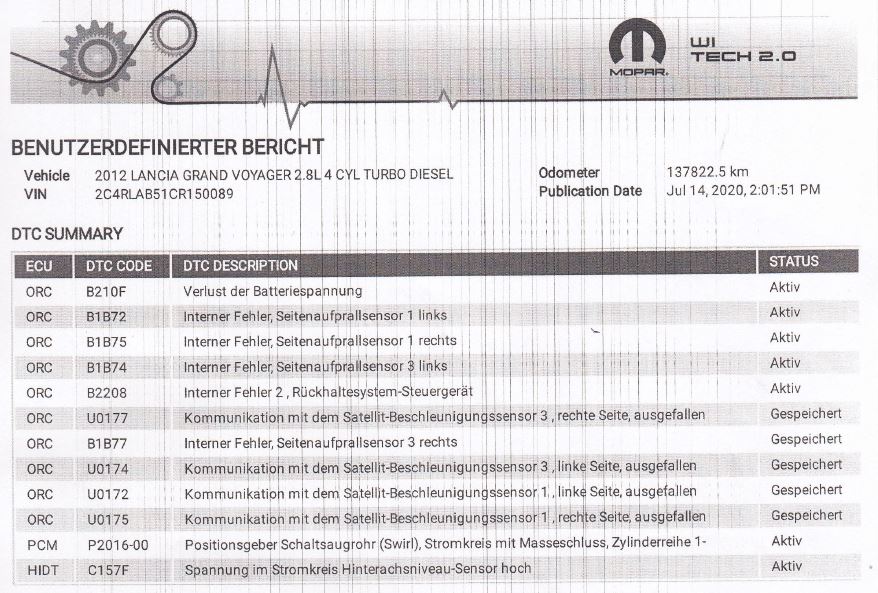

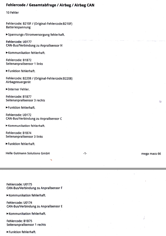

Ich habe heute bei einer VW/Nissan Werkstatt die Fehler auslesen lassen mit einem Gutmann Mega Macs 66.
Anbei die Auflistung der Fehler.

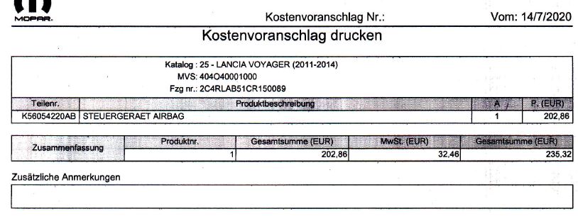

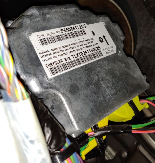

Man sagte mir, dass wahrscheinlich das Steuergerät defekt sei, ich solle jedoch lieber zu Chrysler/Jeep gehen und alles durchmessen lassen.

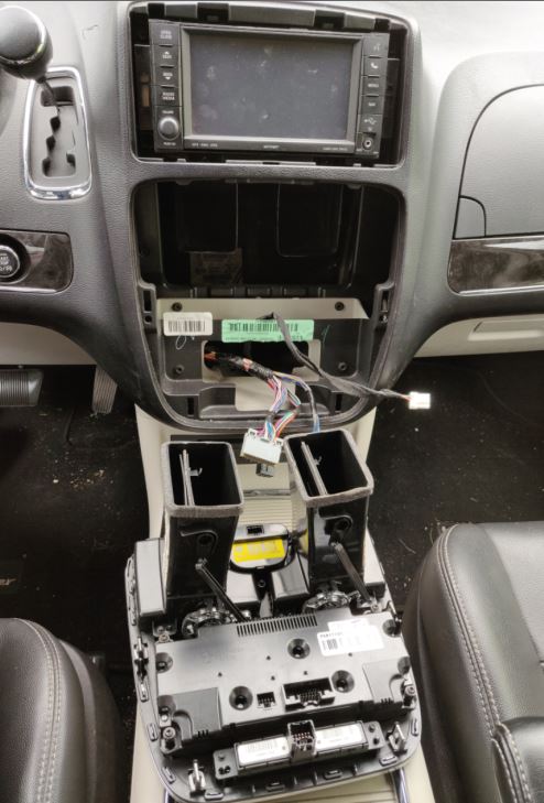

Im Forum habe ich ein ähnliches Fehlerbild gefunden, dort sollte man den gelben Stecker unter dem Sitz prüfen. Das habe ich gemacht, leider ohne Erfolg.
