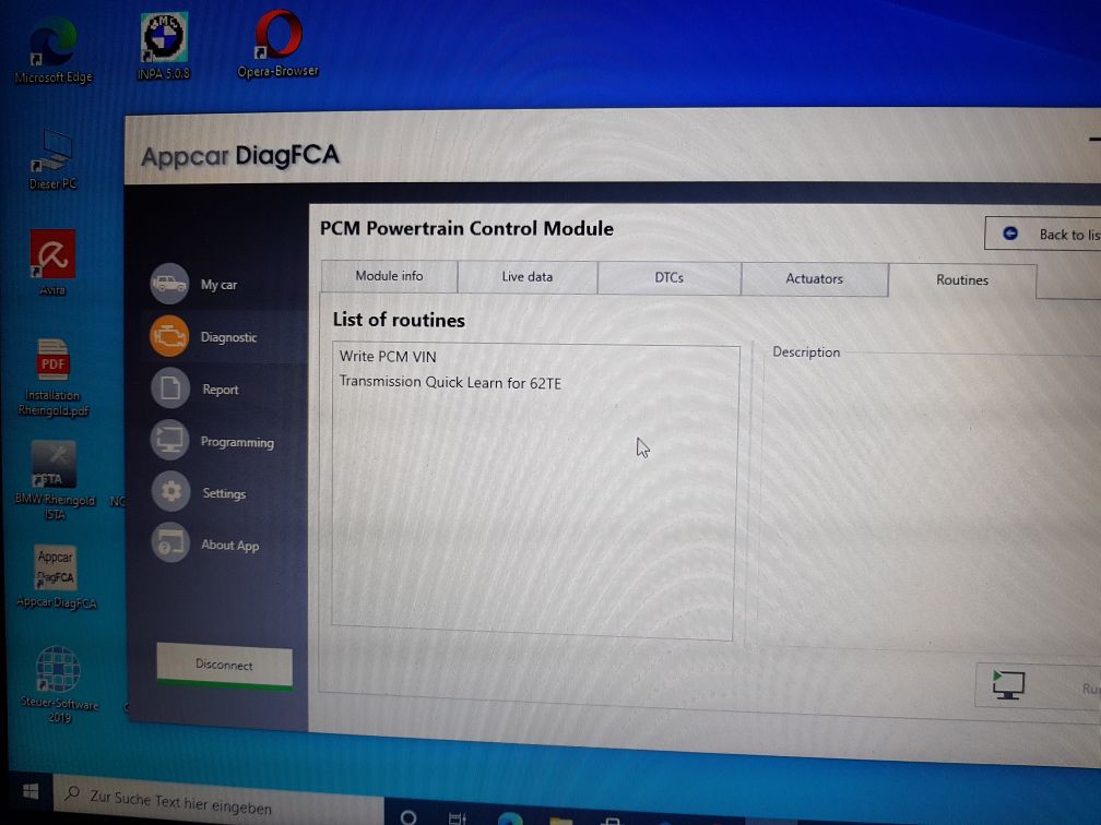

Mit Appcar im PCM-Steuergerät unter Quick Learn 62TE. Nach dem Ölwechsel kannst du, musst du aber nicht. Hängt vom Verschleiß deines Getriebe ab. Bei der Adaption wird der neue Steuerdruck eingestellt.
