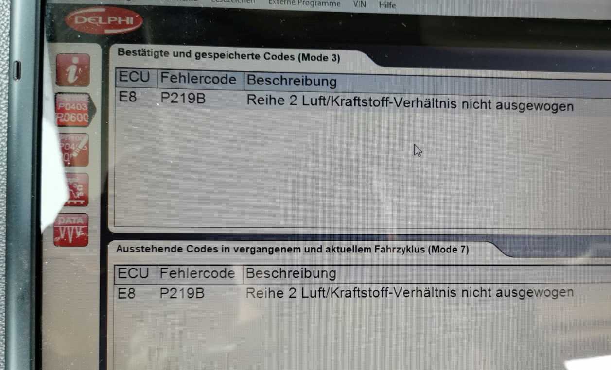

Heute zweiter versuch.
Losgefahren, bei 62 Grad ist er in den Gasbetrieb gesprungen und nach ca 2km Motorkontrollleuchte an.

Es gibt Fehlercodes, die werden gelöscht, wenn z.B. 3 erfolgreiche Zündzyklen bzw. Fahrzyklen ohne Auftreten des Fehlers absolviert worden sind. Ein Teil davon wird sogar richtig gelöscht, andere stehen dann noch als gespeichert drin (z.B. alle Airbag-Fehler).
ok, dann werde ich die fahrt noch 2 mal genauso wiederholen, denke wenn ich dann 300 km zurückgelegt habe, müsste der fehler ja kommen, wenn er vorhanden ist
DodgePentastar, das schon mal gut zu hören.
Kann es denn schon mal vorkommen, das Fehler angezeigt werden, die es dann doch nicht gibt ? -
