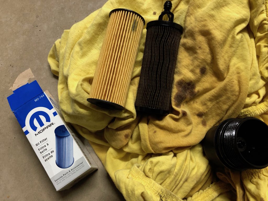

    Ich hatte Beträge dazu im US-Forum gelesen, die sich auf frühe 2014er Baujahre bezogen.
    Hatte das erst nicht weiterverfolgt, da meiner weder tropfte, noch zur klassischen Zielgruppe gehört - da es ein spätes Baujahr 2013 ist.
    Beim ersten Ölwechsel wurde mir aber klar, dass er als später 2013er bereits das neue Ölfiltergehäuse hat...und nach nährer Untersuchung sah man auch die Ölpfütze im V des Motorblocks unter der Ansaugbrücke.
    Wenn du am Ölfitergehäuse herunterleuchtest sieht man direkt....ob dort Öl steht. Kannst auch ein Holzstäbchen 'hineintunken' zur 'Füllstandmessung im V'. ;)
    Nach meinem Verständis sind Fahrzeuge mit Filter 68079744AD bzw. MO-744 nicht betroffen.
    Betroffen sind aber Fahrzeuge mit Filter 68191349AC bzw. MO-349 - zu erkennen an dem zusätzlichen Nupsi mit O-Ring.
    Auf dem Bild, links alte Version, rechts (betroffene) neue Filter-Version mit dem dann anderen, anfälligeren Filtergehäuse.
    Nach nunmehr 14 TKM in 7 Monaten auf Deutschem Boden flog heute der undichte 6810 5583 AA Ölfilteradapter raus, und wurde gegen 6810 5583 AF getauscht.
    Das V stand quasi voll mit Motoröl... gerade so...das nichts überlief und es noch keine Ölflecken in der Garage gab.
    Es heißt, dass passiert, wenn der Filter mit mehr als 25NM angezogen wird..und ein Haarriß im Ölfiltergehäuse entsteht. Den Ablagerungen nach war das schon sehr lange so...
