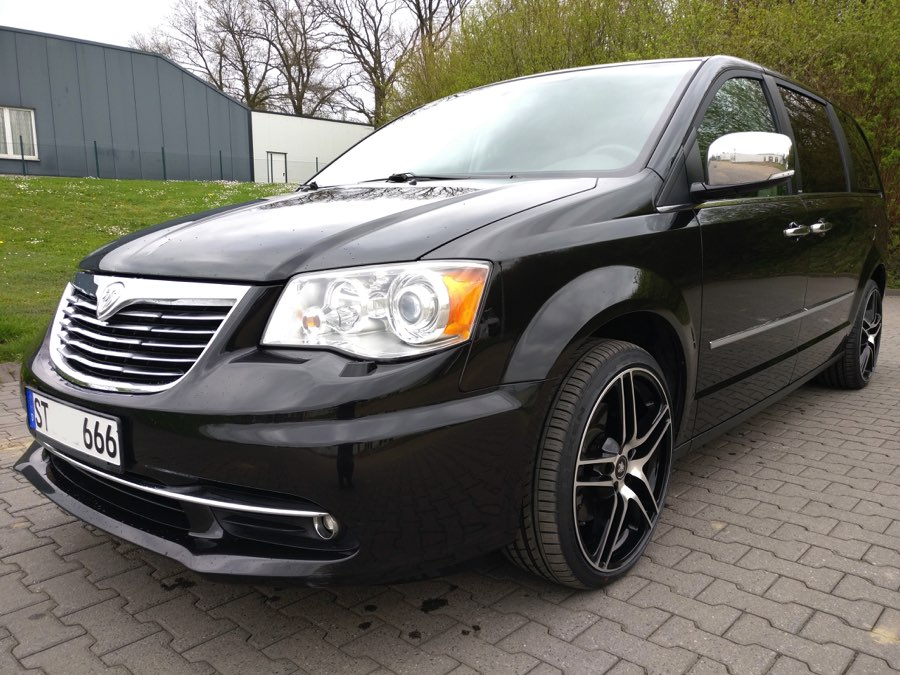

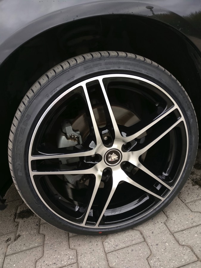

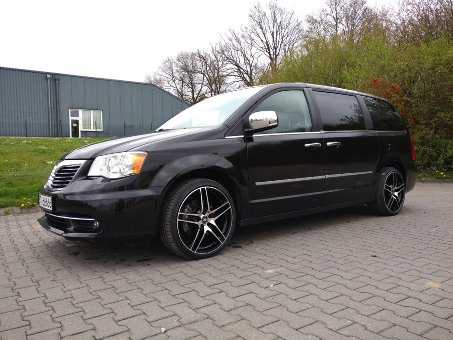

So, sie sind drauf. Eigentlich müsste er jetzt noch tiefer
Kannst mal bei H&R Anfragen was Tieferlegungsfedern kosten würden.
Ach ich flex einfach bisken was ab ;-D
