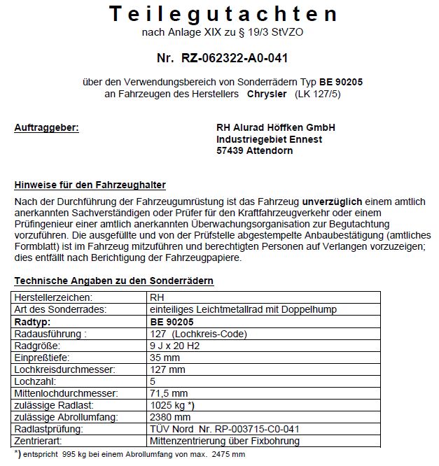

Dumme Frage: Welche Reifengröße kann/muss eigentlich auf Felgen mit 9x20 ET35?
Wheelmachine sagt dies Größen sind möglich:
Es gibt sogar eine 21"-Felge:
OK, die sind aber 9,5 breit und nicht 9. ![]()
Schau mal hier, da steht welche Reifenbreiten in Abhängigkeit der Felgenbreite zulässig sind.
http://www.reifen-verband.de/reifen-technik/felgen-tabelle
Demnach können auf das 9" Felgenbett von 235mm bis 265mm, während die bei der 9,5" Felge angegebenen 235er eigentlich schon nicht mehr konform sind - hängt aber sicher auch etwas individuell von der Form des Felgenhorn und der Schulterhöhe ab.
OK, ich hab einfach mal die bestellt die laut ABE drauf müssen ![]()
-> 245/35R20
Jetzt müssen nur noch die RDS aus China ankommen!
35er Schulterhöhe, das wird aber ganz schön hart und von einem guten Geradeauslauf kannst Du Dich dann wohl auch verabschieden.
Ich bin gespannt. Bei meinem BMW waren 255/35R18 kein Problem.
Hart ist es dann eher bei Swen mit 22" Schlappen ![]()
Welche Schulterhöhe haben denn die Reifen bei den 22"ern? Weniger als 30% gibt es ja glaube ich nicht.
Edit: habe den Post gefunden, es sind 265/30R22, also eine Schulterhöhe von 79,5mm. Das ist dann in der Tat noch etwas weniger gegenüber den 85,8mm bei den 245/35R20.
Mich wundert allerdings, dass Du 245/35R20 fahren sollst, denn der Abrollumfang ist gegenüber der Seriengröße um 6,2% geringer und das könnte beim TÜV wegen der Tachoabweichung evtl. Probleme geben. Die 265/30R22 sind hingegen im Abrollumfang nur 0,9% kleiner.
Hier ein Auszug aus der ABE:
