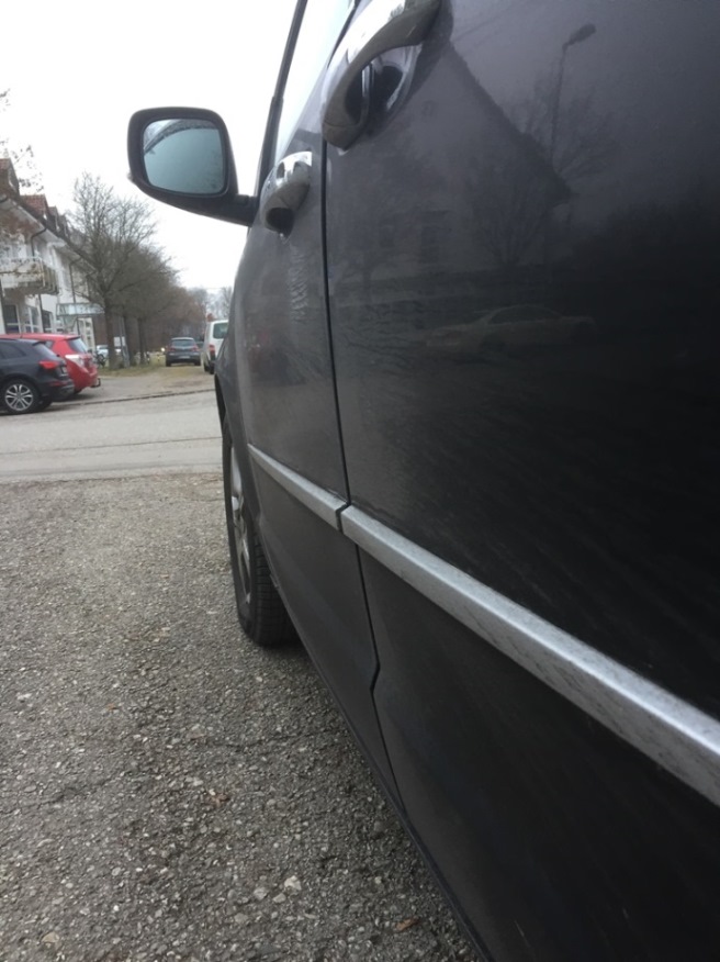

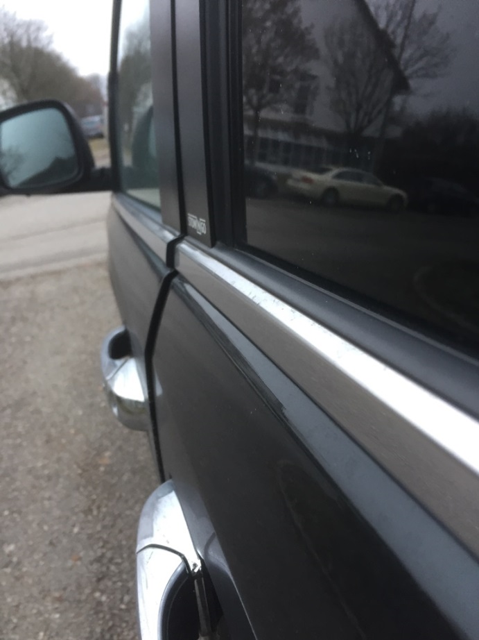

Ich habe das gleiche Problem mit der Fahrertüre.
Kurioserweise ist diese sowohl oben als auch unten bündig mit der übrigeren Karosserie. Nur in der Mitte wölbt sie sich deutlich nach außen.
Es sieht aus, als wäre sie zu stark gebogen - was bei einem Standardbauteil wie einer Türe ja eigentlich kaum vorstellbar ist, zumal dann ja auch die Innenverkleidung nicht richtig passen würde.
Zwei Lancia-Werkstätten haben bereits irritiert mit dem Kopf geschüttelt und haben keine Ahnung, wie dieses Phänomen erklärbar ist, sind sich jedoch sicher, dass der Wagen so niemals ausgeliefert worden wäre. Ein schlecht instand gesetzter Unfall kann eigentlich nicht sein, da der gesamte Fahrzeugrahmen sonst keinerlei typische Merkmale aufweist. Auch eine umfassende Lackmessung hat keine Nachlackierungen ergeben.
Hat jemand hier ne Idee, woran das liegen könnte? -
Bezieht sich das auf die hintere Kante zur Schiebetür, oder in der Fläche? Bei Ersterem kann es durchaus zur Verformung kommen, wenn etwas im Schloßbereich blockiert. Z.B. der Gurtstecker, oder ein anderer Fremdkörper. Könnte sogar sein, das dabei der Gurt ausreicht, wenn er hinter dem Schließbügel hängt. Wenn die schwere Tür dann mit Schmackes zugeschlagen wird und das vielleicht sogar öfter, dann kommt da was.
In der Fläche kann es durchaus zu einer Beule nach außen kommen, wenn mit Spotter und Zuggerät ausgebeult wird. Das heißt aber nicht, das sich bei der Nachlackierung die Lackstärke großartig ändert. Ich tippe mal auf die erste Variante.
Eine andere Möglichkeit wäre, das im unteren Türbereich zum Schweller was drin lag und die dadurch deformierte Tür unsachgemäß gerichtet wurde.
Das braucht auch nicht viel. Der Platz dort ist so knapp, das nicht einmal ein 6 mm Kabel dazwischen passt.
Gerhard -

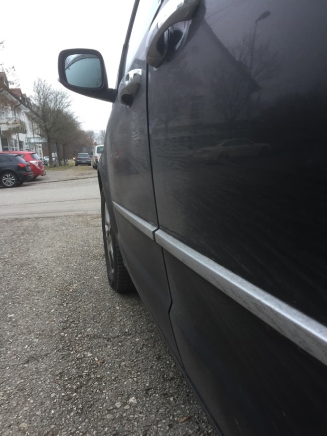

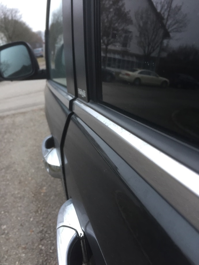

Auf die Kante zur Schiebetüre. Also die Fahrertüre steht in der Mitte (aber nicht oben und unten) weiter ab, als die vordere Kante der Schiebetüre.
Kann man das wieder "hinbiegen" oder muss ne neue Türe her?
Und was kostet der Spaß? -
Mach doch mal n Foto seitlich entlang der Fahrzeuglinie vom Heck aus, damit man das sieht. Bilder sagen doch mehr als tausend Worte.
jep - mach ich dann morgen mal ... jetzt ist schon zu dunkel ...
Naja, um größeren Schaden zu vermeiden, wäre vielleicht der Rat einer Karosserieklempnerei nicht verkehrt. Im Zweifelsfall haben die schlicht das bessere Werkzeug für sowas. Erstmal schauen, wie das Foto aussieht.
Ich bin eigentlich nur drauf gekommen, weil ich selbst vor kurzem Nachbars Citroen auf die Art lädiert habe. Hier hat der Gurtstecker eine kleine Beule in die B-Säule gedrückt. Und das, obwohl ich die Tür gar nicht übermäßig stark zugeschlagen habe. Es ist ja Einiges an Masse, was da in Bewegung ist, und
das Tiefziehblech ist naturgemäß recht weich.
Gerhard -

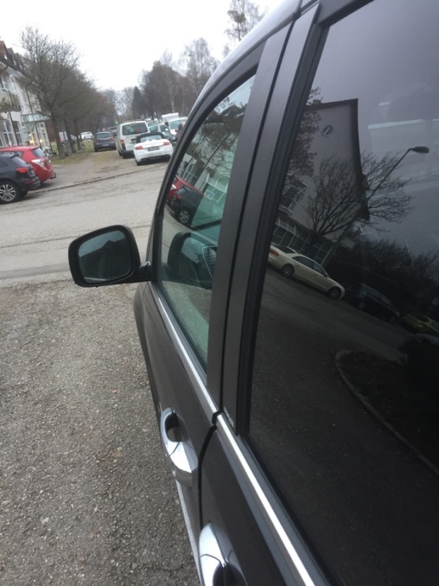

Ich würde fast sagen, das nicht die Fahrertür ein Problem hat sondern die Schiebetür ist oben falsch eingestellt. Läuft die Oberkante der Schiebtür parallel zur Karosserie (in Längsrichtung gesehen)?
hm ... muss ich mir nachher mal anschauen ...
aber oben und unten ist die Schiebetüre ja mit der Fahrertüre bündig ... nur in der Mitte stimmt's nicht
Achso, das war auf den Bildern oben nicht zu erkennen.
So ganz genau nimmt Chrysler das mit den Spaltmassen nicht. Aber das ist abnormal und ganz schön heftig. Die Tür kann man nur oben und unten einstellen. Zu tief hängen kann sie nicht, denn das würdest du in den Spaltmassen sehen. Aber trotzdem ist nicht gesagt, ob die Fahrertür oder die Schiebetür verzogen ist.
