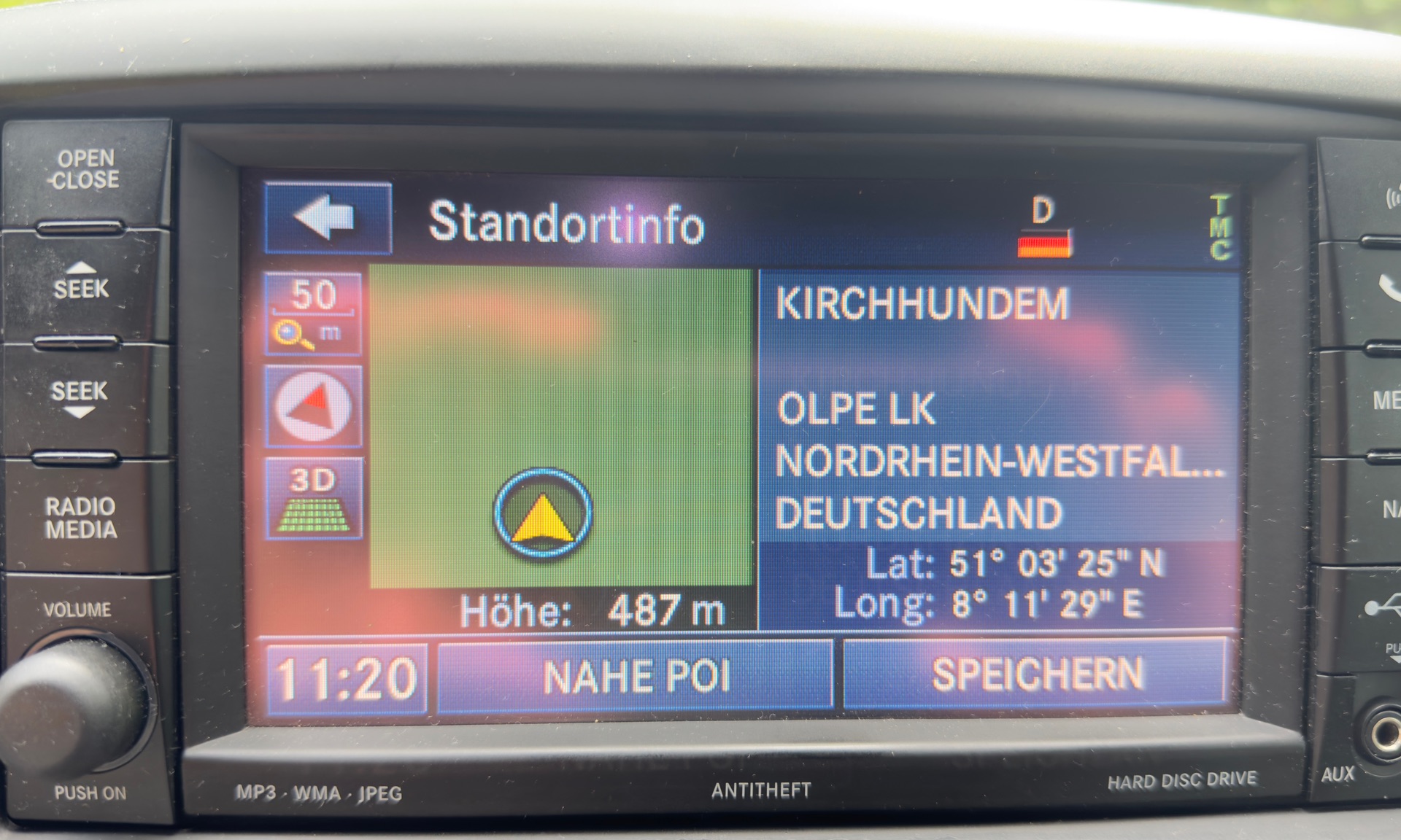

  • Hallo alle zusammen,
    ich habe einen Voyager von 2015 mit UConnect,
    Mein Problem ist das das Navi, wenn ich auf Standort Info tippe, nicht Seevetal anzeigt sondern Neuwied. Wenn ich navigieren anmache zeigt er mir als Start Neuwied an obwohl ich mich in Seevetal befinde.
    Wie kann man den Fehler beheben?
    Wie erkenne ich welches Karten 🧭 Update ich habe? Oder muss ich den Kompass Kalibrieren (wie?)?

  • du hst die letzte verfügbare Karte bereits installiert. Datenstand ca. 2012
    Hallo Steffen,
    Vielen Dank fürs deine Rückmeldung(en) die immer flot erfolgen, danke dafür.
    Wie kann ich das Navi reseten bzw. neu einstellen? Das Navi zeigt mir immer Orte an wo ich mich gar nicht befinde. Bespiel im Post von mir. Anderes Beispiel: ich bin gerade in Heidenau NDS. und wollte nach Lüneburg (Strecke bekannt, wollte nur das Navi testen) mache navi an wird mir als aktueller Standort NRW angezeigt, Strecke nach Lüneburg (von Heidenau ca.68km) navi Zeigt mir etwas mit 500km an. Was stimmt mit dem Ding nicht? 😅
    Leider hat das uconnect keine Smartphone Spiegelung sonst würde ich mir Apple Karten oder Maps spiegeln.
    Viele Grüße

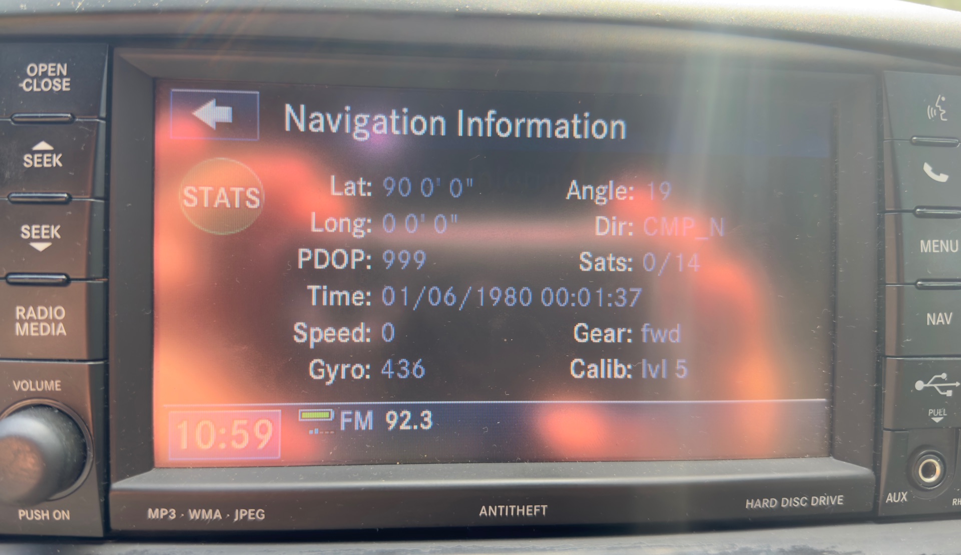

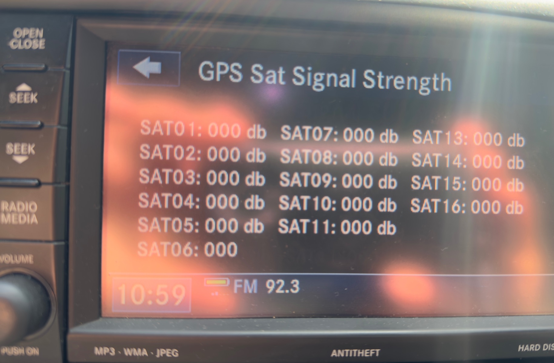

  • Probier das einmal
    master reset rhr/rer (youtube.com)
    Da sieht man glaub ich auch die Satelliten
    📡 sind null 😅
    Hab es genau so gemacht wie im link mit dem reset.
    Könnte also die GPS Antenne einen Weg haben?
    Gibt es Ersatz oder andere Möglichkeiten?
    Viele Grüße
  • Zustand nach reset, Fehler weiterhin mit null Sat. Befinde mich in Heidenau, Standort wird als NrW angezeigt obwohl in Nds.
    Ich könnte gerade Grashalme rausziehen 😅 vor Blödheit.
  • Weiß jemand von euch wo man dieses GPS Modul kaufen kann oder wie es genau heißt? Oder gibt es bessere Alternativen die an unser Radio passen? Über Tipps und Infos wäre ich sehr dankbar ☺️ gerne mit Link 😃

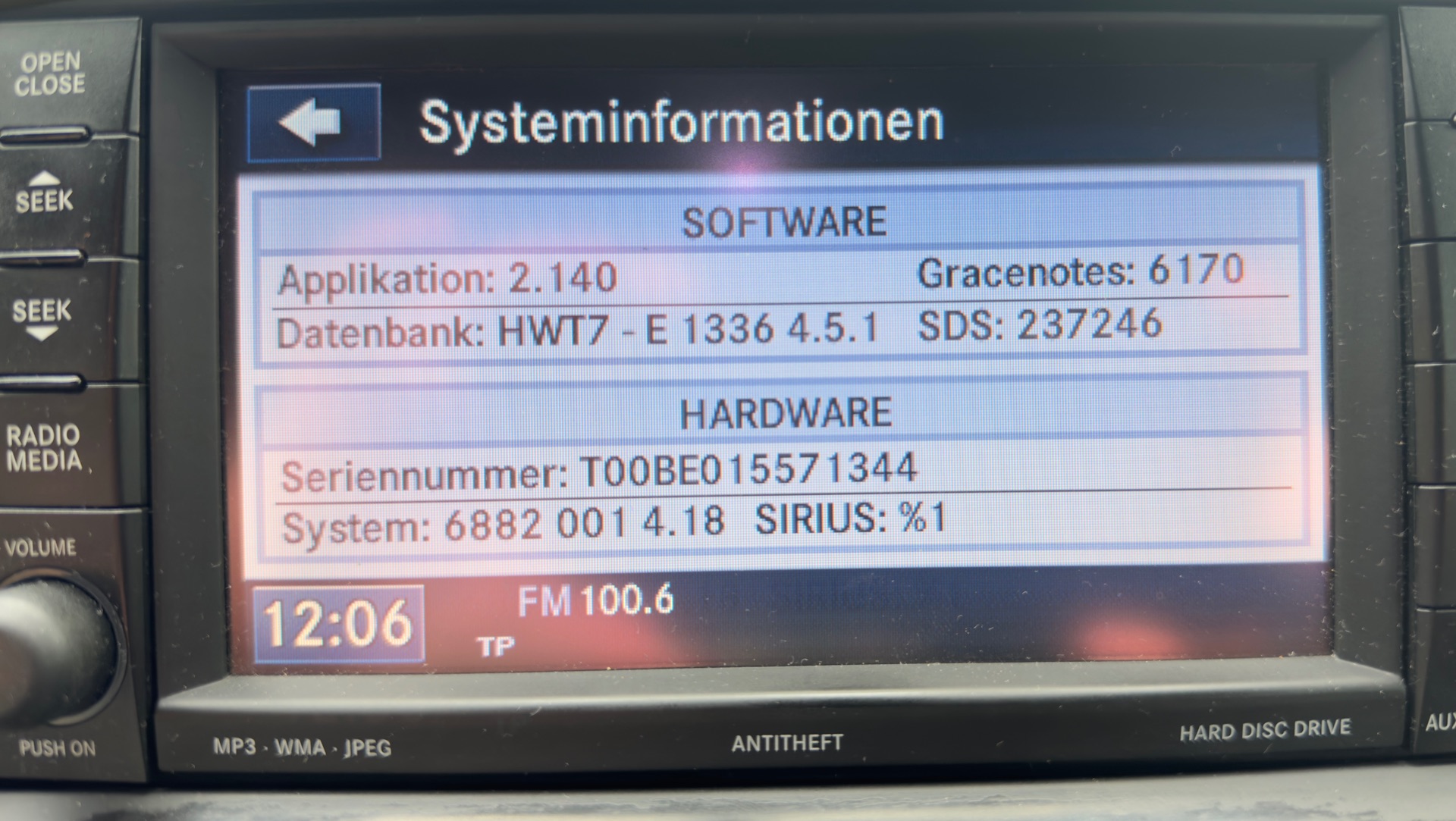

  • Die Software von dem Radio selbst ist aber uralt. Du hast die 2.140, die letzte verfügbare Firmware für das RHW ist aber die 2.700. Solltest vielleicht mal kostenlos updaten
    Download MyGig RHW 2.700 Software Update | Gracenote 6168 Update (mygig-disk.com)
    Dankeschön, Gibt es auch ein Update für die Navi Softwear? Oder habe ich da die letzte, wie du bereits geschrieben hattest? Hab gelesen das 2700 einige Fehler hatte die 2140 nicht hat.
    Die Antenne ist angeschlossen aber ohne Erfolg. Danke 🙏 hab jetzt eine günstige 10€ GPS bei Amazon bestellt.
