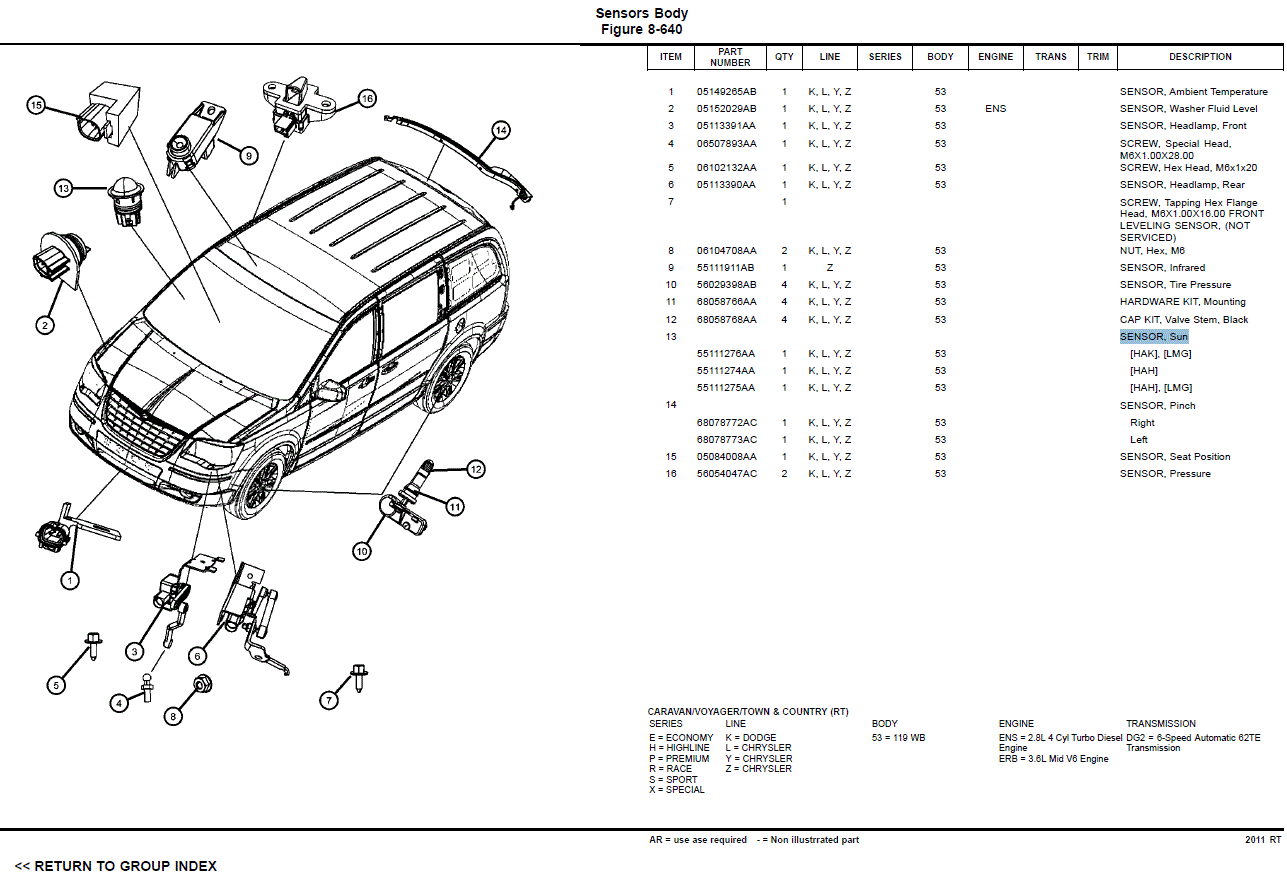

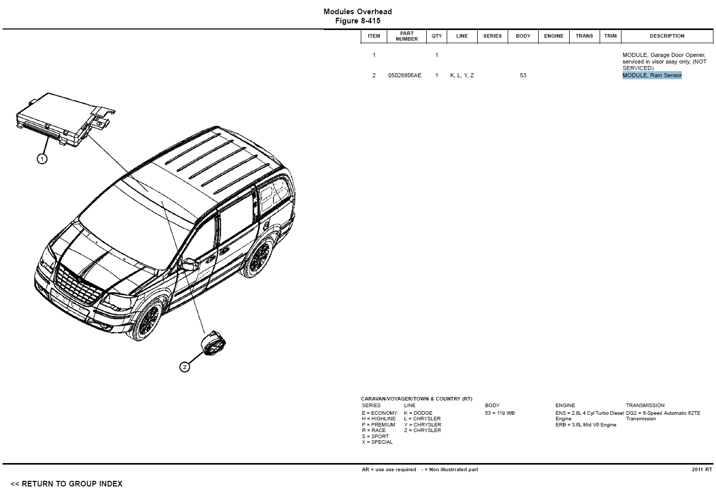

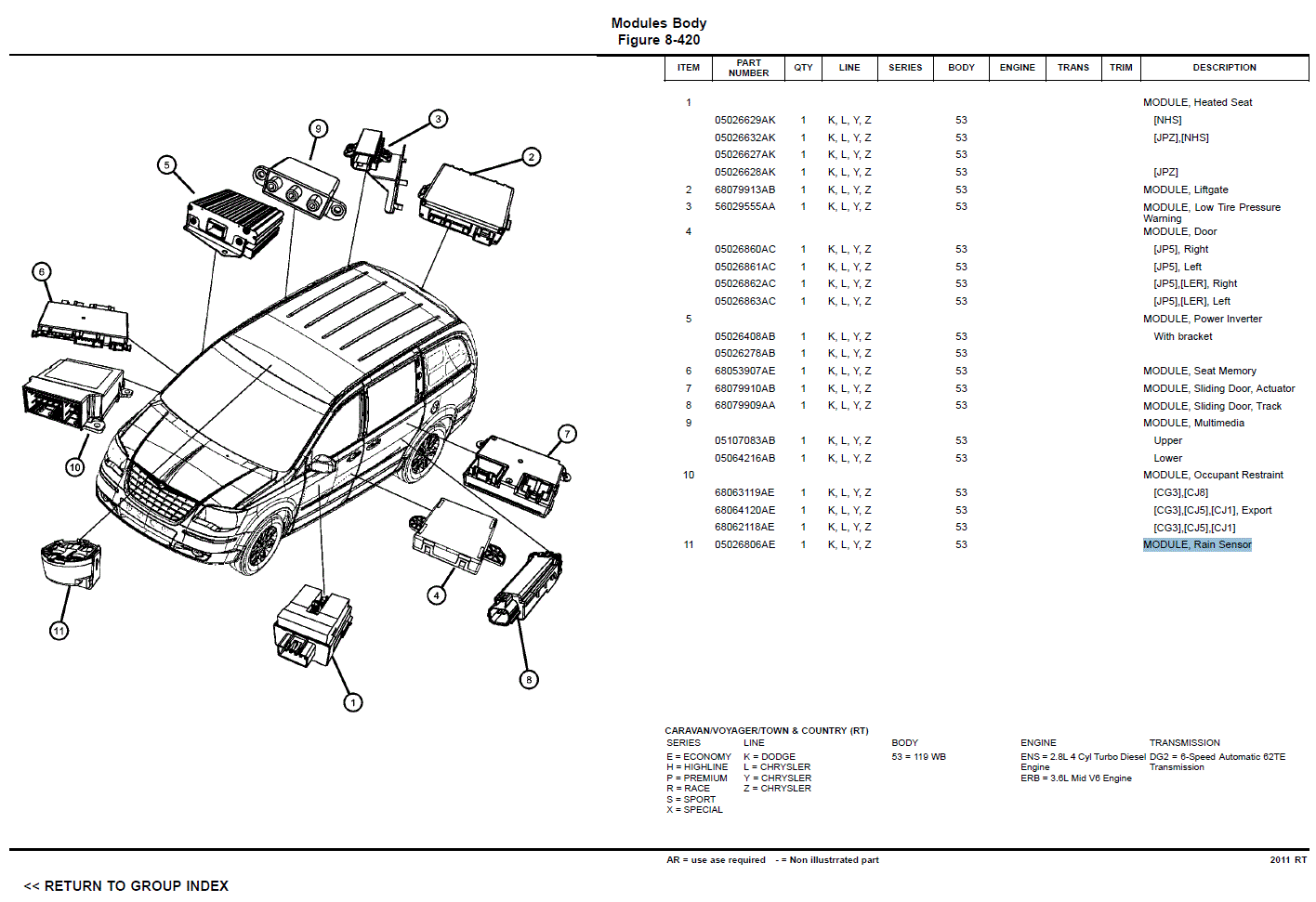

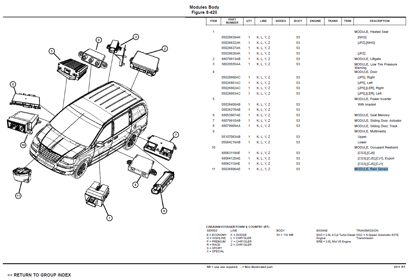

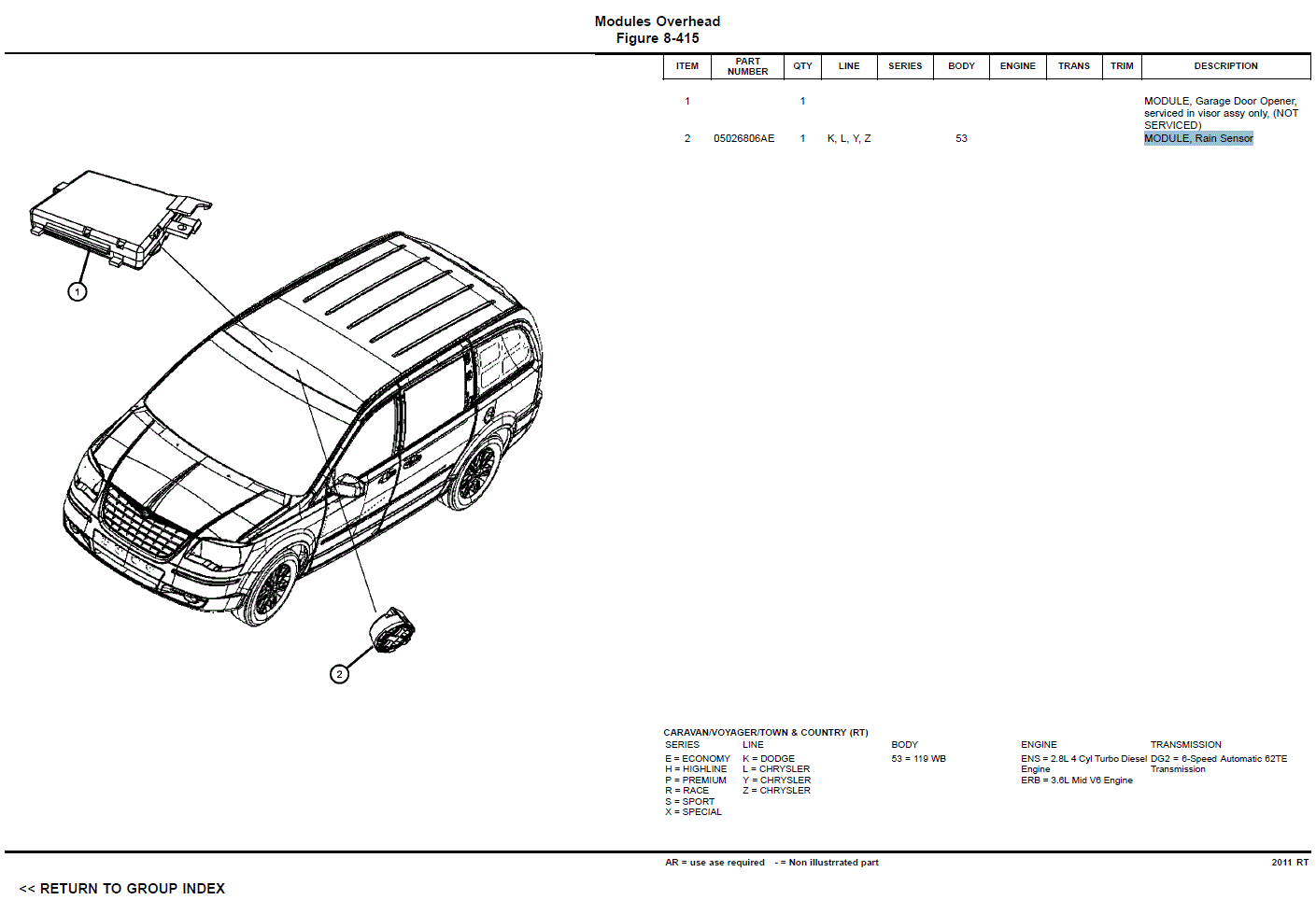

Kann mir jemand sagen, wo genau sich der Sensor für das automatische Fahrlicht befindet.
In meiner Werkstatt sagt man mir, dass es der kleine dunkle Knubbel auf dem Armaturenbrett sein soll.
In der Scheibenwerkstatt (Carglass) ist man der Meinung, dass sich der Sensor oberhalb des Innenspiegels befindet, Kombigerät Regen-/Lichtsensor.
Seit einem Scheibenwechsel (wegen Steinschlag) schaltet sich das Licht auch am hellen Tag ein, es sei denn ich fahre ziehmlich genau Richtung Sonne.
