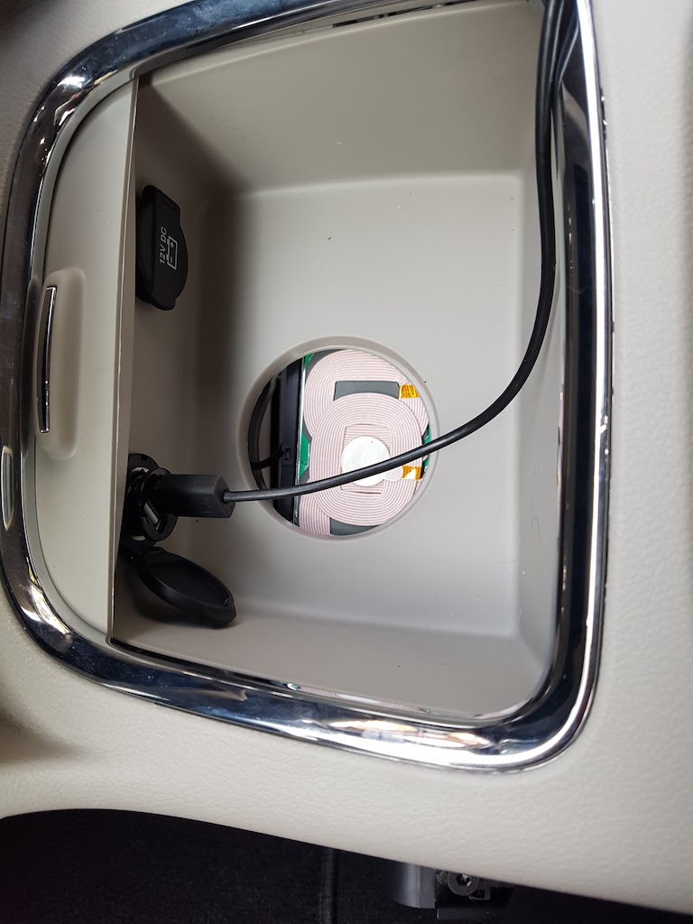

hat sich schonmal jemand mit drahtlosem Laden von Smartphones im Voyager beschäftigt? Ich war letztens in einem Golf GTI als MIetwagen unterwegs und fand das ganz praktisch, das Handy einfach in das Konsolenfach legen zu können und schon wurde das geladen. Hab dann mal rumgeschaut, was es da so für den Voyager gibt und bin beim Cell Phone Charger - Mopar (82213722AC) gelandet. Allerdings finde ich >200 USD dafür schon ziemlich happig. Kennt jemand ähnliche Lösungen, die ein wenig kostengünstiger zum gewünschten Ziel führen?
Hier mal ein Bild, wie das eingebaut aussieht:
