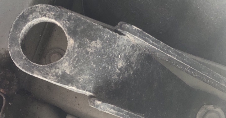

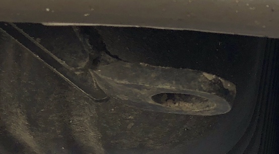

Im Handbuchkonnte ich nichts zu einem Abschlepphaken finden, weder vorne noch hinten.
Wo sind die Dinger am Wagen?
Ist es hinten das auf der linken Seite (siehe Bilder)?

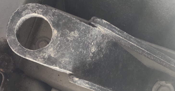

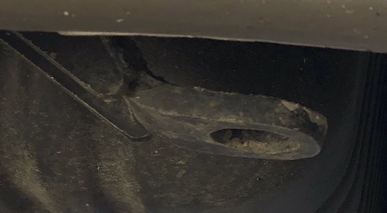

Den hinteren hast du gefunden. Hat übrigens nur der Lancia. Weder Grand Caravan, noch Routan oder Town & Country wurden damit ausgestattet.
Vorn ist das bei Automatik ja auch witzlos, es sei denn man will Jemanden rückwärts aus dem Graben ziehen.
Gerhard
Vorallem ist der vordere (mittig am vorderen Motorlager/Querträger) so angebracht, dass man sich bei Benutzung durch das Seil / die Stange die Frontschürze damit beschädigt.
Denke, das war einfach notw. um für die Exportversion die pauschale Betriebserlaubnis zu erlangen.
Da man Automatik-Fahrzeuge nicht abschleppen soll bzw. nur mit angehobener Vorderachse, ist für mich das Vorhandensein eines vorderen Abschlepphakens unsinnig. Den RT gab/gibt es nicht ohne Automatik zu kaufen. Ein Nichtvorhandensein wäre nur schlüssig. Obs der TÜV dass dann auch so sieht weiß ich nicht. Das hinten keiner ist hat zumindest bei der Abnahme Niemanden gestört.
stell ich mir nur bei einer Panne merkwürdig vor dem ADAC zu erklären, dass es sowas nicht gibt. Wie wird dann aufgeladen? Schieben?
Der ADAC weiß damit umzugehen, da es ja ein allgemeines Problem von Automatik-Fahrzeugen ist. Es gibt da zwei Varianten. Entweder es kommt ein großer LKW und hebt das gesamte Fahrzeug mittels Kran auf seine Plattform. Verbreitet ist auch die Vorderräder in eine Pfanne zu heben. Fahrzeug hängt dann hinter dem Abschlepper aber eben auf der Vorderachse angehoben. Schon mehrfach gesehen.
