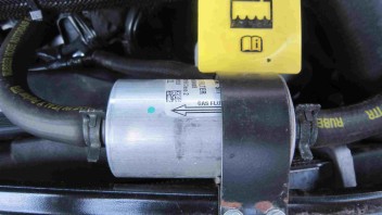

Edit: der Gasfilter sitzt bei dir oben, zwischen dem Motor und Batterie. Auf deinem Video ein silberner Zylinder
Ok dann werde ich mal abklemmen und anschließend 100km auf Benzin fahren.
Ja den Filter habe ich gefunden, nur leider so bescheiden eingebaut, dass das Typschild nach unten zeigt. Hmpf. Habe eben mal versucht den Filter zu drehen und ein Foto zu machen. Alle Zahlen konnte ich nicht sehen.
Habe dann mal nach den Zahlen im Internet gefahndet. Ist ein F-781 Class 2 Filter mit 67R-010906 und 110R-000030 Lot 17AB.
Diesen Filter gibt es mit verschiedenen Anschlüssen... 11mmm 12mm usw... -

Die Filter, die ich anhand meiner Nummer finde, sind für Motoren bis 1,8 Liter Hubraum geeignet. Da stimmt doch irgendwas nicht. Das sieht auch nach einem Einweg-Filter aus. Da kann man keine Einsätze tauschen.
Ist bei mir ein silbernes Metallgehäuse und extra für großen Hubraum angegeben

Der Filter, der bei mir eingebaut ist, ist halb so lang wie der bei Steffen. Werde dann auch mal einen größeren einbauen. Wenn man im Internet nach FJ1HE sucht, findet man allerdings nur die Filterkartuschen, nicht aber das Gehäuse. Ein Gehäuse habe ich zwar gefunden, das hat aber 2 Ausgänge...

Das Gehäuse bei dir hat einen Eingang und einen Ausgang. Die Flussrichtung wird durch einen Pfeil gekennzeichnet, dadurch ergibt sich der Eingang und der Ausgang. Der Filter mit 2 Ausgängen ist nicht funktionsfähig:)
Der FJ1 steht in der Einbauanleitung der BRC Sequent. Es gibt da drei Varianten. Der FJ1 HE ist mit wechselbarer Patrone = Filter. Das steht im Text dazu:
Der „FJ1 HE“ Filter, der ausschließlich mit dem CNG und LPG SEQUENT System mit KEIHIN Injektoren verwendet wird, ist eine sehr kleine Filterpatrone. Trotzdem hat der Filter in seinem Innerer eine Patrone, die mit innovativen Filterelementen entwickelt worden ist. Das ermöglicht eine höhere Filterleistung verglichen mit den bis jetzt verwendeten Filtern
Wichtig ist der Anschluss. Es gibt den in 10/10 und 12/12. Bei uns sollte es F1JHE 12/12 sein.

Hast Du eine Idee, wo ich den FJ1HE herbekomme? Also das Gehäuse? Mit nur einem Ausgang? Bei Steffen abschrauben ist übrigens keine Option.

. Also bitte nicht für voll nehmen. Ist da echt ein Filter fürn kleinen Vierzylinder eingebaut? Und dann ärger ich mich grad über mich selbst, dass ich den Filter nicht schon viel eher getauscht habe.Gemessen: 12mm benötige ich, auf beiden Seiten.

Der Nachfolger vom FJ1 HE ist der BRC GD779C DN12. Werde diesen mal bestellen. Vielleicht sind dann alle meine (Auto-) Probleme gelöst.
Komoloko, Ruhe bewahren! Selbst mit einem Gasfilter von einem 4 Zylinder-Motor wird dein Dicker gut laufen.
Glaube auch nicht, dass es am Gasfilter liegt, denn du bist doch mehrere Jahre damit gefahren
