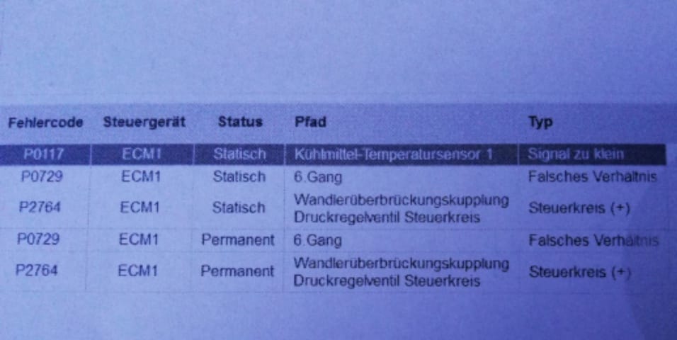

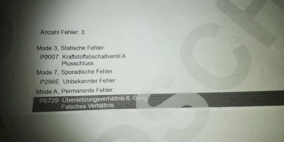

Hallo. Hab das Problem, das beim Chrysler der 6.Gang immer raus geht, bzw er runter schaltet in den 5. Hatte erst vor kurzem einen Getriebe Öl Wechsel. Laut Auslesen, denk Öl drück. Hab mal Protokoll vom auslesen angehängt. Hoffe mir kann jemand helfen.
6.Springt über 140 raus. Chrysler Town und Country 3,6l

Daheim hab ich Thermostat erneuert und festgestellt, daß Wasserpumpe auch undicht ist, an der Rolle. Ist jetzt auch neu. Befüllt, entlüften und ab zum fehlerauslese. Vorhin noch schnell Probefahrt auf Schnellstraße gemacht. Dann haut das Getriebe bei ca 140km/h wieder den 5 rein. Öldruck schießt laut Kombiinstrument dabei über 700 und dann schaltet er. Bei gemütlicher fährt, lässt er 6 drin.
Erneut Fehlerauslese. Werkstatt möchte sich damit nicht befassen.
Scheinbar hast Du einen Permanenten Fehler beim Druckregelventil. Welches und wieviel Öl im Getriebe ist weißt Du nicht. Das Getriebe wird mit Öldruck gesteuert also stimmt die Steuerung bei falschem Druck nicht!!
Du mußt von vorne beginnen, richtiges Öl und richtige Menge.

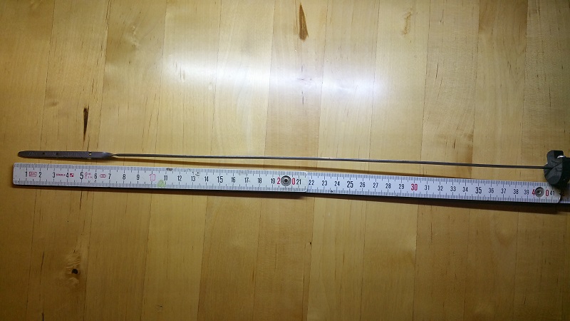

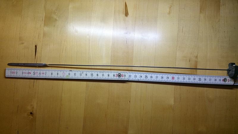

Du kannst mit einem längeren Messstab messen, der müsste dann bei ca. 40,5 cm von der Oberkante Rohr gemessen auf einen Metallischen Wiederstand
auftreffen und nach dem Rausziehen ist der Maximalstand im warmen Zustand ca. 53mm von der Unterkante Messstab! Es müsste auch der Motorölmessstab gehen!Gruß

Schau Dir den Link den ich gepostet habe nochmals an. Da gehts um die Anfertigung eines Ölmessstab für das 62TE. Da ist auch die Tabelle für die Füllmenge drin. Laut dieser Tabelle ist ein sicherer Betrieb zwischen 30-40mm im Bereich der normalen Betriebstemperatur. Die 53mm sind das Maximum bei 95°C. Du hast vermutlich zuviel Öl im Getriebe.
Im Getriebe ist ein Tiefenanschlag für den Ölmessstab, deshalb braucht der Stab eigentlich keinen Anschlag! Die 40,5 cm sind nur ein Richtwert, damit man sicher ist, den Stab nicht ungewollt am Tiefenanschlag vorbeigedrückt zu haben! Das kann passieren, wenn der Stab eine starke Eigenkrümmung hat oder unten Abknickungen hat, die eventuell wie eine Feder wirken sich und dann am Anschlag vorbeischiebt!
In meinem Getriebe, welches nach langem Kampf mit Hilfe eines Anwalts im August ausgetauscht wurde, hat der Anschlag gefehlt, deshalb ist auf meinem Bild eine Tiefenbegrenzung zu sehen!
Die 30mm sind eigentlich das minimum im warmen Zustand, die 40mm so ziemlich die "goldene Mitte"!

Ein überfülltes Getriebe schlägt niemals die Gänge raus. Auch gibst kein zu hohen Druck. Der Druck kommt nicht von der Ölmenge sondern der Pumpen und der Viskosität, niemals durch zu hoher Ölmenge da die Pumpe Immer gleich viel fördert.
Die Magnetventile sind die Steuereinheiten für Gänge und Kupplung.Das Symptom des Gang verlierens entspricht einem zu Niedrigen Ölstand oder Defekte Magnetventil.
Komisch finde ich die Fehlermeldung Falsches Übersetzungsverhältnis, das hat nichts mit dem Öldruck zutun sondern was mit den Sensoren. Diese wiederum erkennen die Drehzahlen und den eingelegten Gang sowie den Öldruck. Wenn dort was verdreckt oder verschlissen ist werden die falschen Werte übertragen.

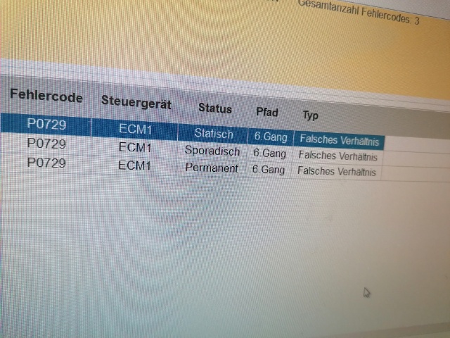

Hallo. War heute Fehler auslesen. Kann die Schieber Platte im Getriebe ein Problem haben?
Wie viel km ist das Auto insgesamt gelaufen?
Es gibt bis MJ 2012 teilw. übermäßige Abnutzung best. Komponenten im Getriebe, deshalb die Frage nach der Laufleistung... -
Hattest du die Solenoids gewechselt oder was hast du da getauscht?
