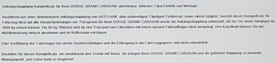

Ich möchte mich erstmal vorstellen, mein Name ist Marcus und hab noch Frau, Kind, Hund und Katze. Wir haben letztes Jahr einen Dodge Grand Caravan 2017 BJ gekauft und haben uns nun dafür entschieden das wir uns einen Wohnwagen zulegen wollen. Nun brauch ich eine Anhängekupplung, da habe ich auch einige gefunden für Chrysler und für Lancia. Gehen die alle auch für Dodge, und sind die fahrzeugspezifischen Elektrosätze auch für Dodge geeignet???.
Ein anders Problem beschäftigt mich außerdem.
Im Fahrzeugschein sind keine Einträge für Stützlast und ungebremst/gebremste Anhängerlast eingetragen, der nette Herr von der Dekra sagt, er braucht ein Herstellergutachten mit genau der vin von meinen Dodge. Hab ich probiert über mehrere Stellen, keiner kann mir da helfen.
Einen Spezialisten habe ich gefunden der bietet mir ein fertiges Gutachten an will aber ca 550,- dafür haben, was mir recht teuer erscheint weil er diese Gutachten erstellt ohne mein Fahrzeug begutachtet zu haben.
Was meint Ihr dazu? Welche Möglichkeiten habe ich ?
