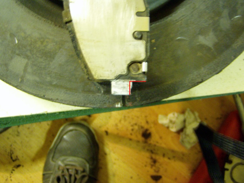

  • Ja, aber ich habe mal alle Kontakte eingesprüht und dachte, das reicht. Leider nein. Jetzt bin ich mit dem Sitz beschäftigt. Da gehts auch nicht weiter und jetzt fehlt mir echt die Motivation. Gestern wieder Bremse heiß links hinten. Die besch. Bremsen waren beim Alten GS ein Witz, beim RG detto und jetzt beim RG wieder. Wieso muss da bei der Hand(Fußfeststellbremse) immer ein leichter Zug sein? Früher waren da zwei Muttern, die hat man mit Gefühl eingestellt und wenn der Weg zu weit war nachgestellt. Fertig.
    Dann diese nervigen Klammern mit der Winzigfeder, die die Beläge zurückziehen sollen. Das verkanntet jedes Mal. Zur Zeit habe ich einfach keine Freude an dem Auto. Fahre mit Rad od. mit Evoque, wenn i darf. :D

  • Dann diese nervigen Klammern mit der Winzigfeder, die die Beläge zurückziehen sollen.
    Einfach etwas abnehmen von den Steinen. An der roten Markierung auf dem Bild zusehen. Zudem ist es ratsam,die Flächen etwas abzurunden und zu entgraten,dann verkanten sie nicht. Da das Material relativ weich ist, reichen da paar Feilstriche. Die Bremssteine müssen sich in den Führungen leicht bewegen lassen und zurückfedern, dürfen aber nicht klappern. Gut ist es, die bearbeiteten Flächen noch mit Schmirgel zu glätten. Die ausgestanzten Teile sind alles andere als maßhaltig, nicht einmal untereinander. Zwei der neuen Federeinsätze waren gar nicht zu gebrauchen.
    Macht eine Werkstatt die was auf sich hält auch nicht anders, denn da habe ich den Tipp her. Beim bremsen werden die Steine sehr schnell heiß, das Blech dehnt sich aus und klemmt dann erst richtig.
