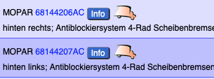

Nach dem im Sommer 2021 versucht wurde durch Ausbauen, Zerlegen und Reinigen das Problem zu lösen und auf einer Seite das Problem immer noch bestand, habe ich das gemacht was Bertbeutlin gemacht hat; das komplette Set (Bremsseile + Bremssattel) von rockauto bestellt und einbauen lassen.
