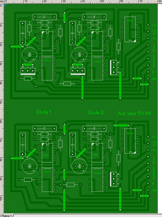

hier mal ein Bild der zwei angedachten Varianten. Einmal über eine Laststufe und einmal ohne. So sich die Kontrollspannung des Liftgatemoduls nutzen läßt,
wird man über den 12 V Ausgang bei Aktivierung von Passive Entry, die komplette Stromversorgung der Sensoranlage einschalten können. Solange also kein Schlüssel in der Nähe ist, liegt dann der Stromverbrauch bei Null. Die GND-Brücken sind optional, weil nicht feststeht, ob GND-Sense zwingend erforderlich ist. Das Ganze soll in einem Gehäuse 80x50mm Platz finden, mit herausgeführten Schraubklemmen.
Gruß Gerhard
