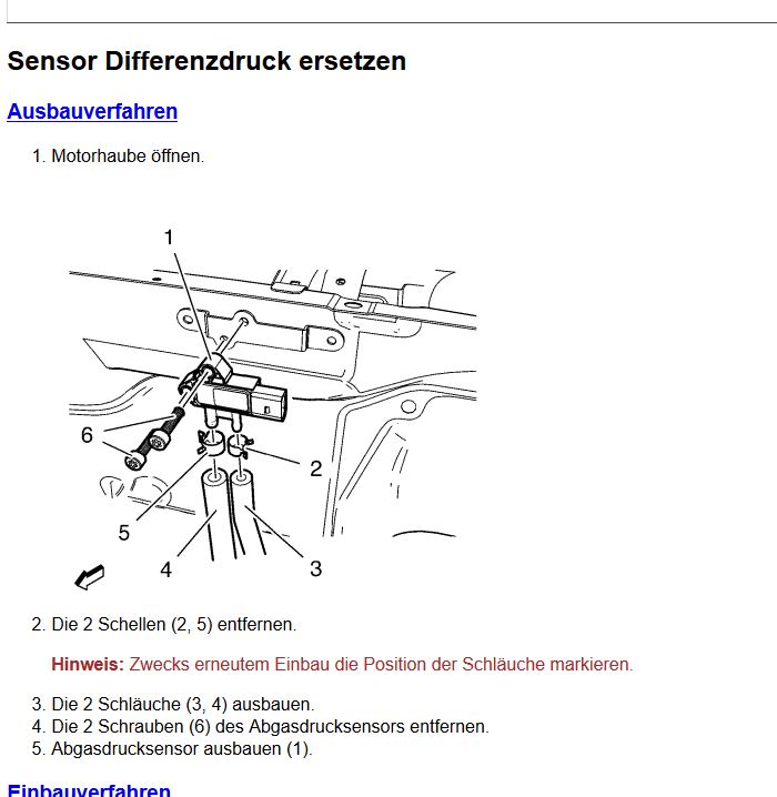

Hallo, ich bitte um eure Hilfe,
wo befindet sich genau Differenzdruck Sensor. Der Fehler ist immer noch da, obwohl DPF sauber ist:(
Danke voraus

Hallo, das wäre auch meine Frage bitte, da ich denke, dass dieser defekt ist bei meinem Großen.
lg
Wolfgang -

Wenn man die Chance hat unters Auto zu schauen, dann erklärt sich manches von selbst:
Als Fehlermeldung war DPF voll - Notprogramm aktiv...
Zunächst mit den Filterreiniger Zusätze gearbeitet, keine Besserung
Vorigen Freitag dann Blick unters Auto und Marder sei Dank - Lambdasonden Kabel durchgebissen - verlötet, rauf auf die Bahn und nach 35 Minuten Fehlerspeicher gelöscht, Fehler weg!!!
Wo der DiffDruckSensor sitzt weiß ich zwar immer noch nicht, aber egal - der Dicke brummt wieder
