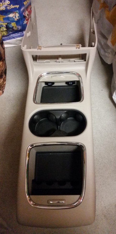

    Ich bin mir nicht sicher, ob es angebracht ist hier die Mittelkonsole zum Verkaufen anzubieten. Ich stelle es aber mal :)
    Meinen Lancia Voyager habe ich vor zwei Jahren umgebaut, um mit dem Rollstuhl rein fahren zu können. Nach dem Umbau ist dabei diese Konsole entfallen. Dabei ganz neu und wurde nie gebraucht.
    Nach meinem Umbau ist sogar auch der Sitz Rechts (Fahrrichtung betrachtet) in der mittleren Reihe entfallen, denn ich auch zum Verkaufen biete. Der ist auch neu und komplett.
    Leider habe ich kein Account im Ebay und deshalb stelle ich es hier hin.
    Um es abzuholen, könnte es schwierig sein, weil ich in Zürich (CH) bin.
    Sonst kann ich schauen auch zu schicken. Dazu müsste ich mich noch informieren.
    Wenn jemand Interesse dafür hat, kann sich bei mir gerne melden. Können dann noch telefonieren.

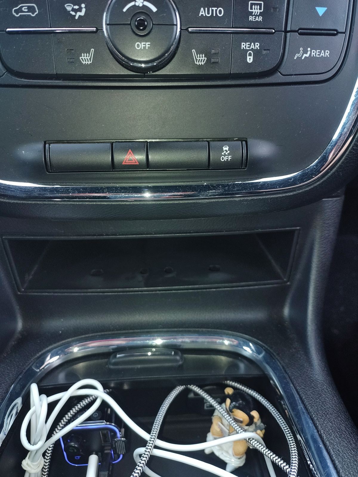

    Ich habe die "superkonsole", in meinem S von 2015, mit einem Fach da wo andere einen CD/DVD Player haben.
    Wie kann ich das Fach ausbauen/rausnehmen?
    Ich möchte in dieses Fach ein CB Funkgerät verbauen nur die Tiefe ist etwas zu kurz und da wollte ich die "Fachwand/Ablage" etwas vergrößern damit ich das Gerät etwas weiter nach hinten schieben kann.
    Oder muss ich dazu auch die ganze Konsole ausbauen?
    Wie verlege ich dazu, von dort aus, am besten das Stromkabel in den Motorraum? Oder könnte man es irgendwo zwischen klemmen mit Stromdieben/Klemmen?
    Ich danke euch schon mal für eure Hilfe.
    Beste Grüße
    Basti
  • Nur den Deckel der Superkonsole abziehen. Am Ende der Konsole mit einem Ruck nach oben ziehen
  • Danke Steffen 👍😊
    Ich hoffe das ich dann etwas mehr luft nach hinten habe, das Fach ist nur 12cm tief, benötigen tue ich ca. 18cm
    Danke schon mal.
    Wo kann ich am besten kabel vom innenraum in den Motorraum oder umgekehrt verlegen/durchziehen?
    Schönen Abend e 😊👋
  • Da gibts 3 Punkte. Beide A-Säulen haben im Fußraum hinter der Verkleidung Gummistopfen. Um da ran zu kommen müssen aber die Radkästen raus und dann sieht man eine Formschaumstoffteil am Übergang zur Tür. Wenn man den entfernt, kann man auf die Gummistopfen zugreifen.
    Weiterhin ist im Fahrer-Fußraum links von der Lenksäule die Durchführung des Kabelbaums in den Motorraum. Auch dort in der Nähe ist noch ein Gummistopfen, der genutzt werden kann.
