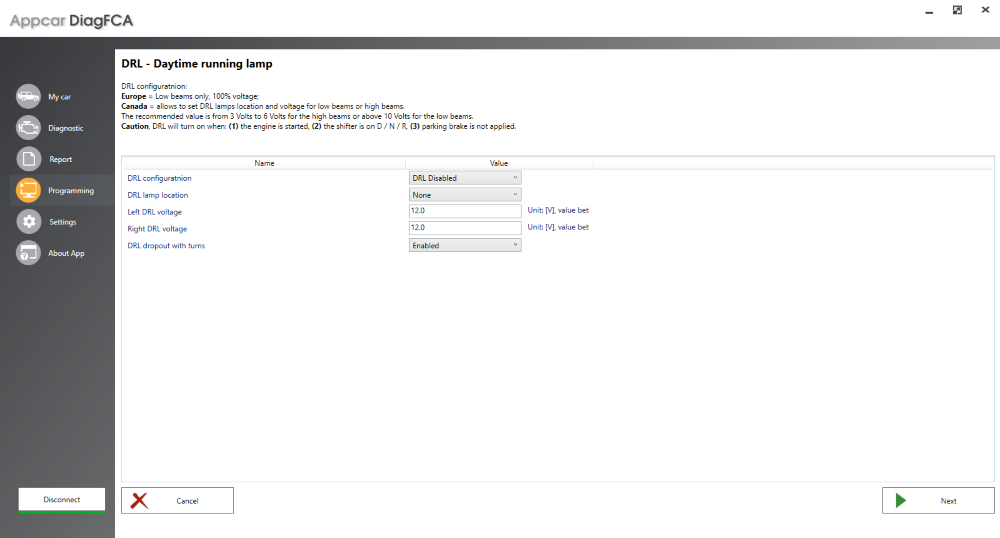

    Nun sind wir bei dem wichtigsten Tab angekommen - Das Programmieren! Hier sieht man alle Programmierungsoptionen, die das Programm bietet. Um es euch kurz zu zeigen, habe ich das programmieren des Tagfahrlichtes ausgewählt. Mit einem Klick auf "Run" wird dies bestätigt.
    Hier kann man sein Tagfahrlicht einstellen. Unterschiedliche Kategorien wie Tagfahrlicht - Konfiguration, Tagfahrlicht - Position, etc. werden angezeigt. Wie genau man das Tagfahrlicht allerdings aktiviert, hat steffen.m in seinem eigenen Beitrag erklärt. Danke dafür!
