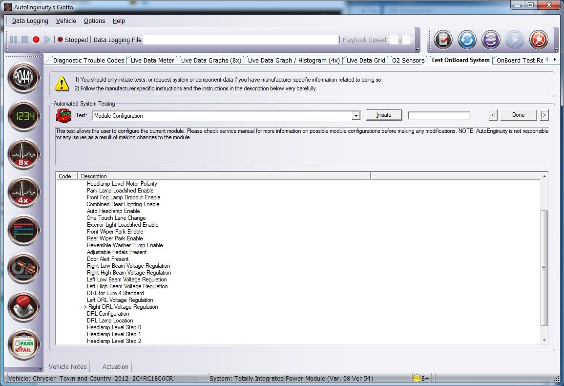

ich habe mal bei mir die ab Werk integrierte Tagfahrlicht-Funktion aktiviert. Die wenigsten werden es wissen, aber der Voyager/Town & Country/Grand Caravan hat ab Werk diese Funktion drin, ist abe außer in Kanada und bei amerikanische Flotten-Modellen ausgeschaltet.
Das Aktivieren ist eine 2-Minuten-Aktion, wenn man weiß, wo man hin muss.
Die Einstellungen werden im TIPM vorgenommen. Die Händler können das wie immer nicht machen, es sei denn, es lässt sich jemand hinreißen und fügt bei DealerConnect in den "Dealer Installed Options" den Sales Code LMK der VIN hinzu.
Ansonsten kann die Chrysler Diagnostic Application oder Autoenginuity mit Chrysler Enhancement den Job erledigen. Bei beiden Programmen muss man im Modul TIPMCGW in das Untermenü "TIPM Reconfigurable Paramters" gehen.

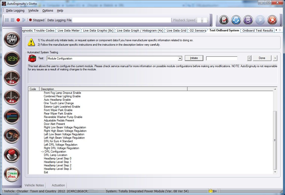

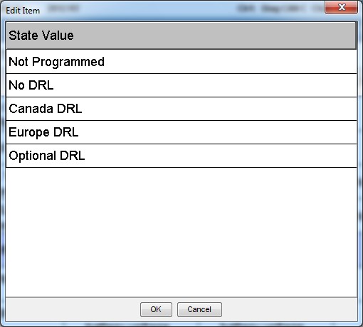

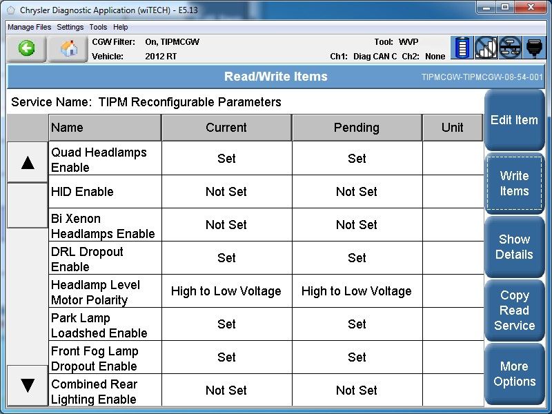

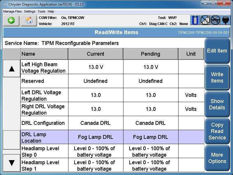

In der Chrysler Diagnostic Application sieht das dann so aus. In der Zeile "DRL Configuration" steht normalerweise "No DRL" oder "Not programmed"

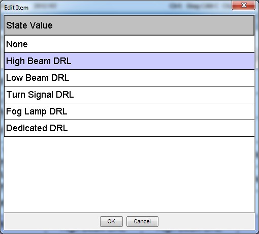

Markiert man die Zeile und klickt auf "Edit item", dann kann man DRL einschalten. Hier muss "Canada DRL" ausgewählt werden. "Europe DRL" ging bei mir nicht. Liegt aber eventuell am Ländercode, der bei mir auf USA steht.

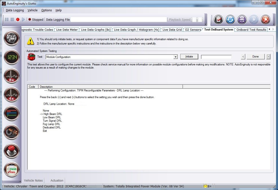

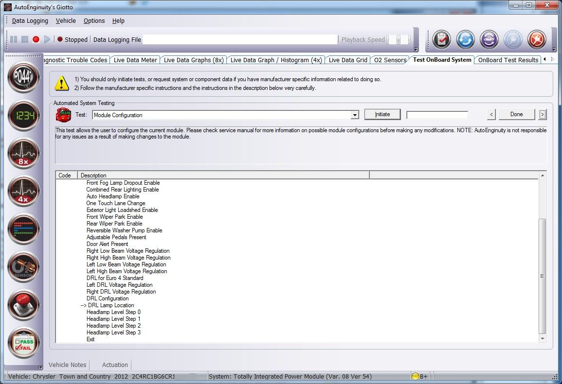

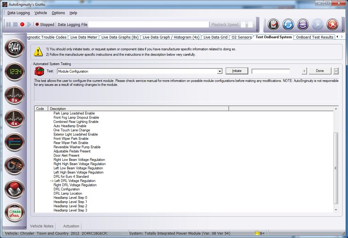

Anschließend wählt man die Zeile "DRL Lamp Location" aus. Auf dem folgenden Bild sieht man, was da alles geht. Gesetzeskonform ist hier das Fernlicht (High Beam DRL).

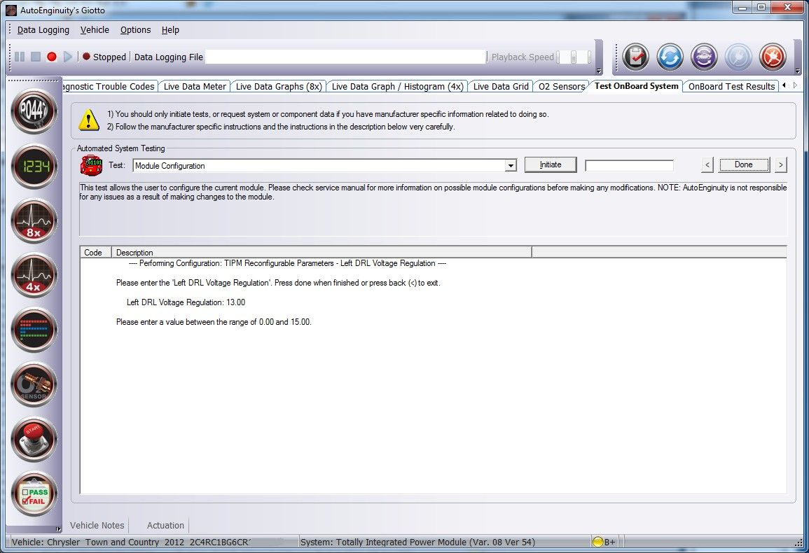

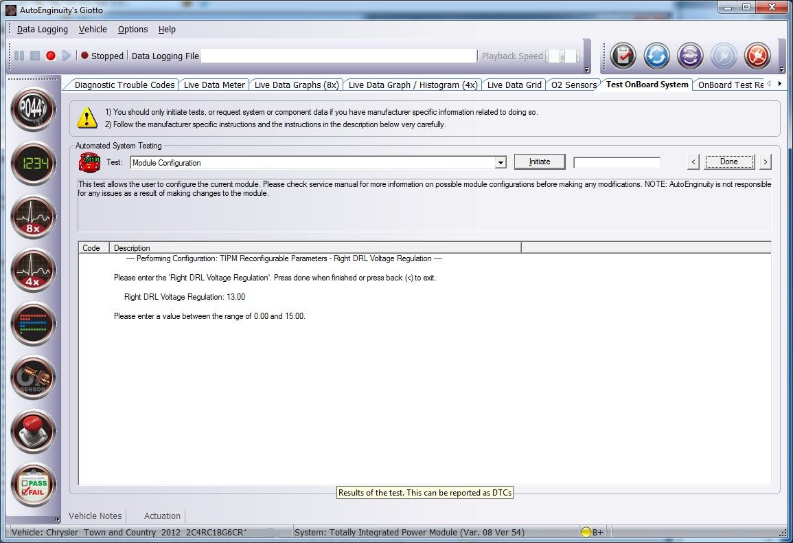

Damit das Fernlicht nicht mit voller Helligkeit leuchtet, wechselt man noch in die zwei Zeilen "Left DRL Voltage Regulation" und "Right DRL Voltage Regulation". Dort stellt man 6,4V ein, also 50% Helligkeit. So wird das Fahrzeug zumindest in Kanada ausgeliefert, wo DRL Pflicht ist.
Läuft der Motor, das Abblendlicht ist aus (Lichtschalter kann auf Auto stehen), die Parkbremse ist nicht gedrückt und der Ganghebel ist auf "D" oder "R", dann gehen nun die Fernscheinwerfer mit 50% Helligkeit an. Schön sieht das nicht unbedingt aus, aber es geht und ist eine Variante für die, die kein Bling-Bling anbauen wollen oder können.
Ich hab mal noch eine Konfiguration dran gehängt, die die Nebelscheinwerfer als Tagfahrlicht aktiviert (Fog Lamp DRL). Diese lasse ich mit 100% leuchten, indem ich bei "Left DRL Voltage Regulation" und "Right DRL Voltage Regulation" 13,0V eintrage. Ich weiß, vorm TÜV muss es geändert werden. Sieht aber dreimal gescheiter aus. Und nun sind die Nebler nach 2 Jahren Dornröschenschlaf endlich mal in Benutzung.

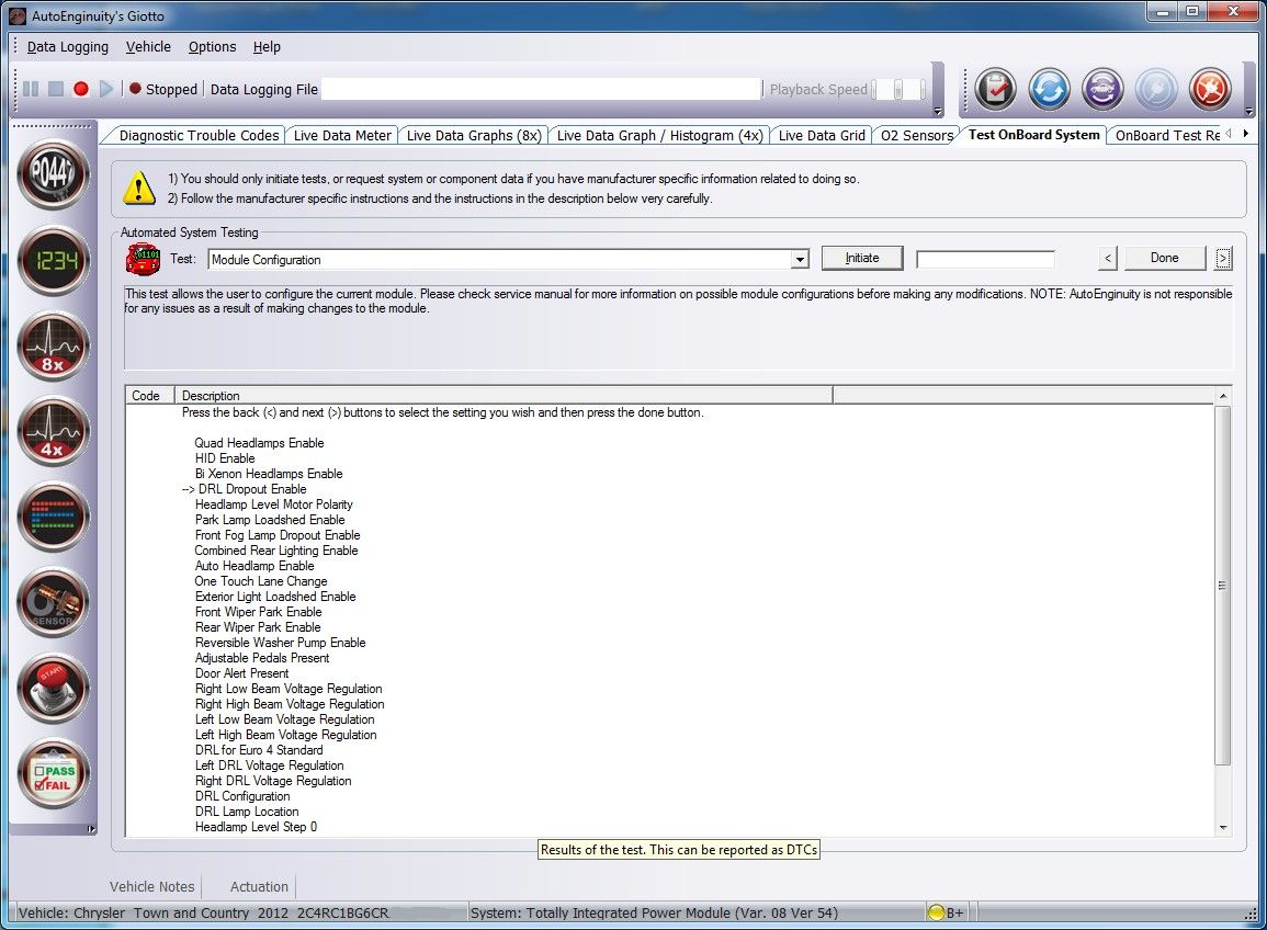

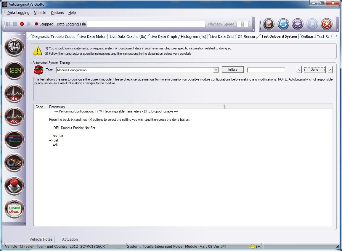

Es gibt da noch einen Abschnitt, der zur DRL-Konfiguration gehört. In der Zeile "DRL Dropout Enable" kann man "Set" oder "Not Set" eintragen. Auf die Schnelle habe ich da keinerlei Auswirkungen gefunden.
Wer Zugriff auf Autoenginuity hat, kann die DRL-Konfiguration genauso vornehmen. Die einzelnen Menüpunkte sind identisch bezeichnet.

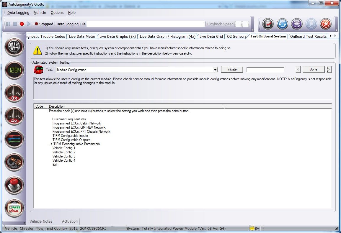

Für die Nutzung der Chrysler Diagnostic Application braucht man einen teuren Witech Pod oder eine Vector CANCard(XL). Wie bereits angedeutet geht die Konfiguration des Tagfahrlichtes auch mit Autoenginuity Giotto v15.x.x + Chrysler Enhancement. Das dauert da zwar etwas länger, weil man mehrmals in die selbe Konfigurationsmaske wechseln muss, aber es geht.
Nach Auswahl des Fahrzeuges wählt man im Abschnitt Other das Modul Totally Integrated Power Module aus, dann Next.
Anschließend klickt man die Registerkarte Test OnBoard System an, wählt unter Test dann Module Configuration aus und klickt auf Initiate. In der folgenden Liste sucht man die Zeile TIPM Reconfigurable Parameters.
Mit den Pfeiltasten wechselt man zur Zeile DRL Configuration und wählt diese mit Done aus.
In der nächsten Liste muss Canada DRL eingestellt werden. Europe DRL funktioniert nicht! Optional DRL funktioniert bei mir auch.
Im nächsten Schritt wird festgelegt, welche Lampen die Funktion des Tagfahrlichts übernehmen sollen. Deshalb wählt man in der Modulkonfiguration wieder den Punkt TIPM Reconfigurable Parameters aus, geht dann aber mit den Pfeiltasten zum Punkt DRL Lamp Location --> Done.
Zur Auswahl stehen Fernlicht (High Beam DRL), Abblendlicht (Low Beam DRL), Blinker (Turn Signal DRL), Nebelscheinwerfer (Fog Lamp DRL). Von den erlaubten Varianten macht das Fernlicht Sinn.
Ich habe bei mir aber trotzdem die Nebler aktiviert (Fog Lamp DRL).
Hat man das Fernlicht als Tagfahrlicht ausgewählt, dann sollte man die Helligkeit noch reduzieren. Dazu wählt man in der Modulkonfiguration erneut den Punkt TIPM Reconfigurable Parameters aus und geht dann zum Punkt Left DRL Voltage Regulation.
Dort tippt man 6.50 ein, wenn das Fernlicht mit 50% Helligkeit leuchten soll.
Für das rechte Fernlicht sind die Schritte analog. Module Configuration --> TIPM Reconfigurable Parameters, aber dann Right DRL Voltage Regulation ansteuern
Nun wieder 6.50 eintippen und dann auf Done klicken.
Abschließend ist noch die Konfiguration von DRL Dropout Enable zu überprüfen. Ist diese Funktion aktiviert, dann schaltet das Tagfahrlicht ab, wenn die Hauptscheinwerfer eingeschaltet werden. Auch diesen Punkt findet man in der Modulkonfiguration bei TIPM Reconfigurable Parameters.
Steht die Konfiguration auf Not Set dann diese auf Set ändern.
Die Zündung muss nun einmal ausgeschaltet werden. Erst beim folgenden Einschalten funktioniert DRL
