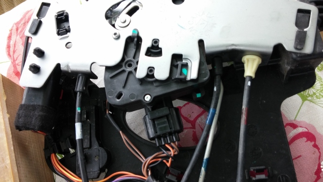

    Chrysler/Lancia bietet das Stellglied ab Modelljahr 11 nicht mehr einzeln an. Man hört dann also von der Werkstatt, dass die gesamte Baugruppe getauscht werden muss. Kein Hinweis darauf, dass der gleiche Motor (Stellglied) aber auch bereits seit 2001 im Vorgänger RG verbaut worden ist (und versagte). Auch im RT der Modelljahre 2007 - 2010 ist das gleiche Stellglied drin. Es hat die Bestellnummer 4717960AB oder 4717961AB. Das gute Stück habe ich auf aliexpress dann für lächerliche 18€ inkl. Versandkosten gefunden. Das Risiko, das es eventuell nicht passt, bin ich bei den zu erwartenden sonstigen Kosten gerne eingegangen.
    Hier mal ein Beispiellink zu so einem Stellglied. Es kostet da im Moment sogar nur 16,30€ und ist universell für die linke und rechte Seite geeignet. Mich wundert es nicht, dass gleich der Hebel für die rechte Tür montiert war...
    Stellglied 4717961AB
    Lieferzeit des Ersatzteils war 2 Wochen. Da weder Steuer noch Zoll dazu kamen, wurde es an der Haustür abgegeben.

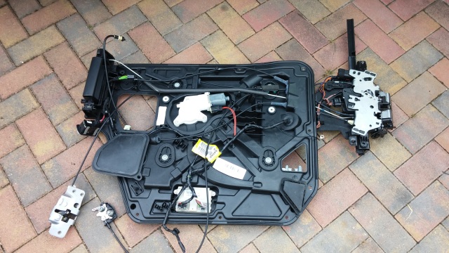

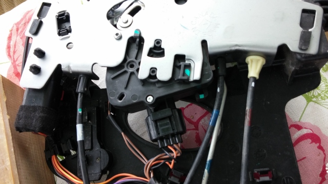

    Letztes Wochenende habe ich das gute Stück dann in die Schiebetür eingebaut. Zuallererst: sie geht jetzt wieder. Aber mein Fazit dazu: Möge dieses kleine lächerliche Bauteil und auch das in der linken Tür funktionieren, bis ich das Auto wieder verkaufe. Alle anderen von mir vorgenommenen Einbauten waren im Vergleich zu dieser Reparatur ein Kinderspiel. Die gesamte Konstruktion (siehe angehängtes erstes Fot) ist ideal für die Montage im Werk, aber nicht für eine Reparatur. Wer sich ein Bild machen möchte, was einen erwarten kann, der findet auf Youtube ein Video eines 2010er Modells.

    Die Reparatur selber ist aber fürchterlich. Nimm dir viel Zeit für die Reparatur. Das ist nicht in 5 Minuten gewechselt. Sowohl der Ausbau als auch der Einbau der gesamten Platte ist einfach nur abartig. Es sind sehr viele Schritte abzuarbeiten. Der Tausch des eigentlichen Stellgliedes dauert dann nicht einmal 5 Minuten.

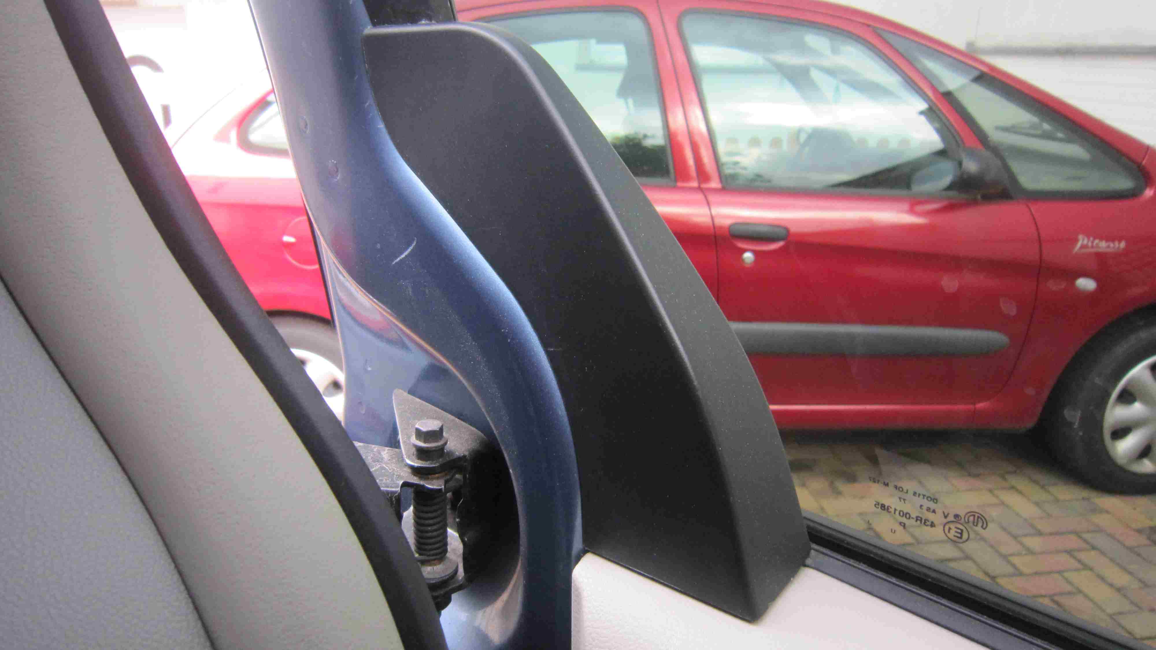

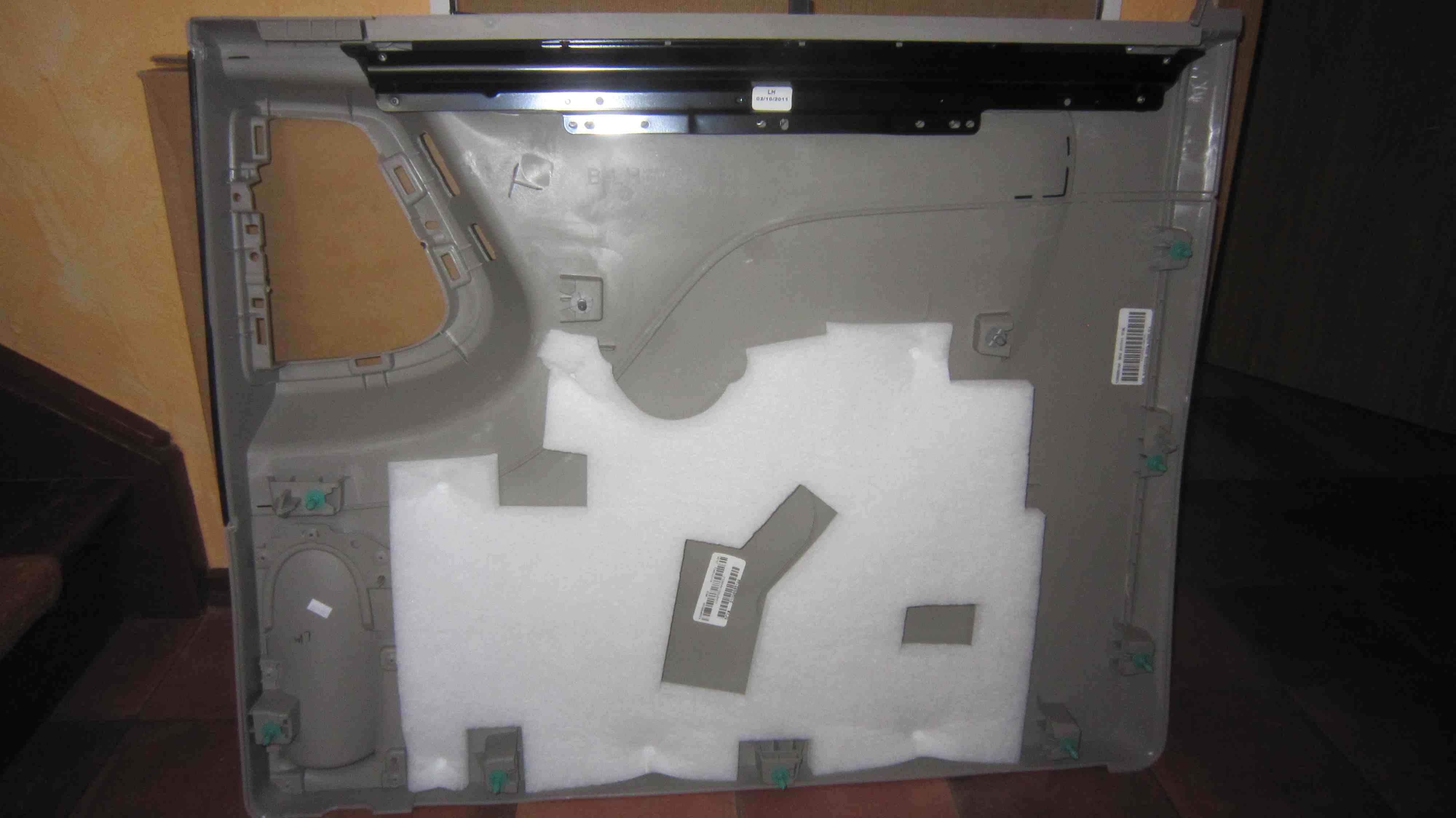

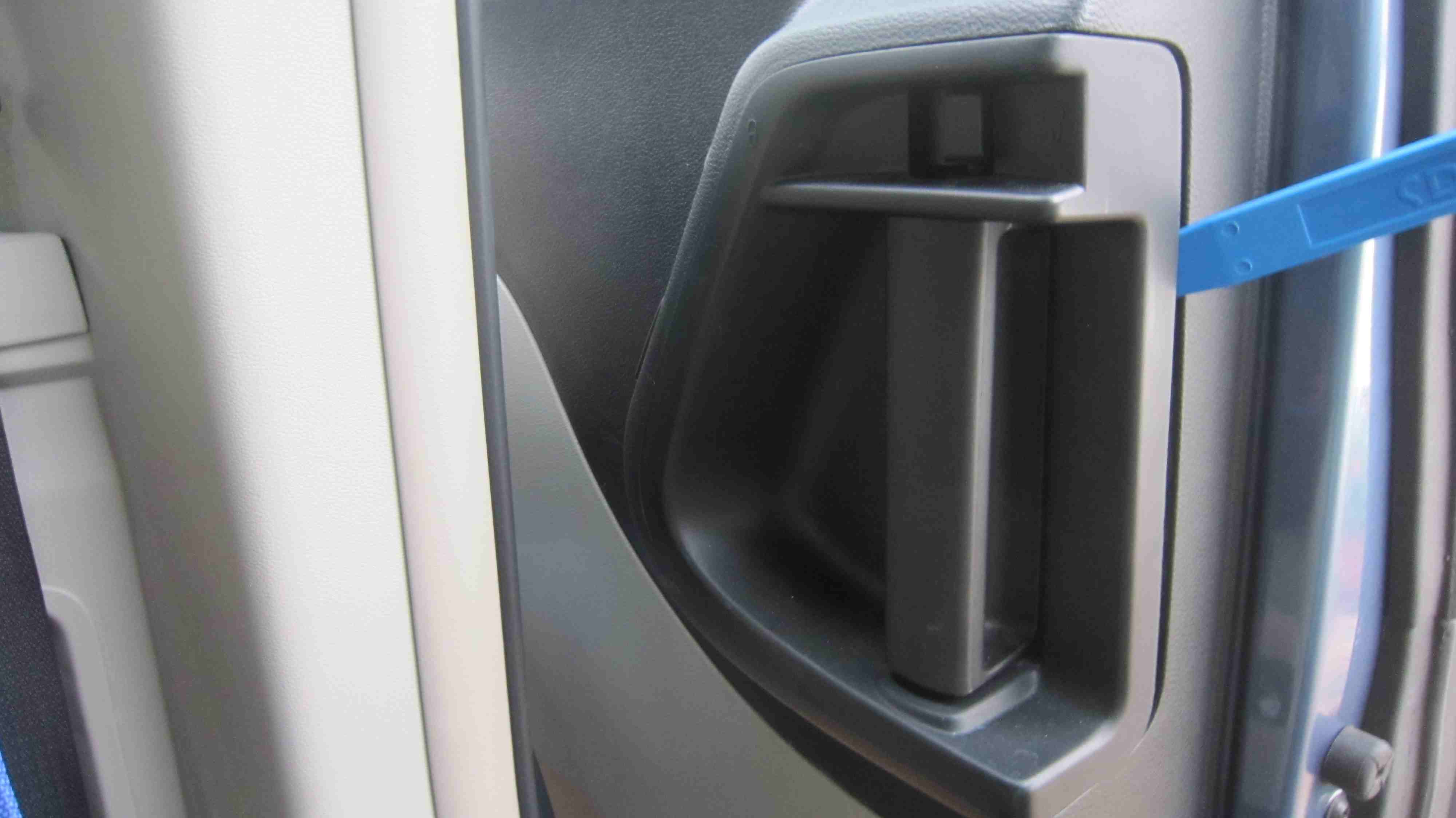

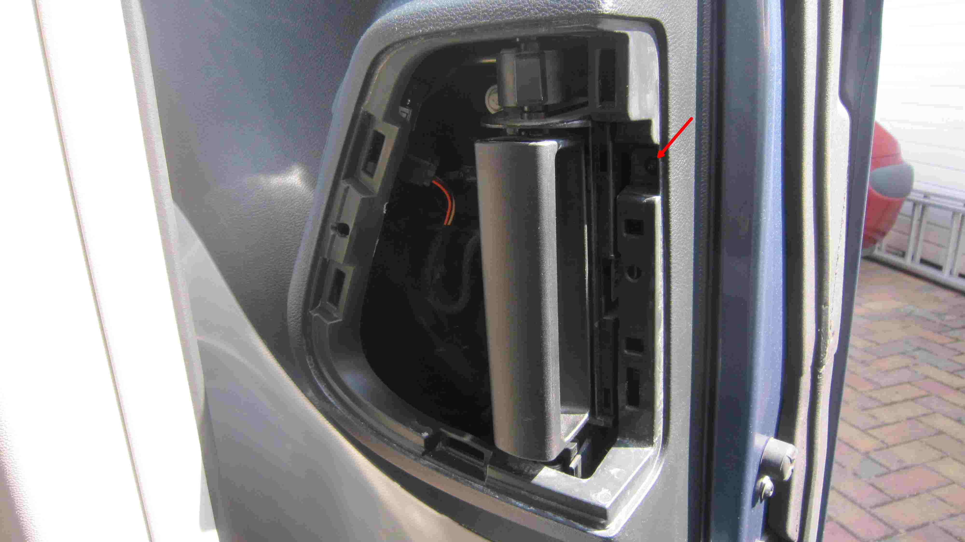

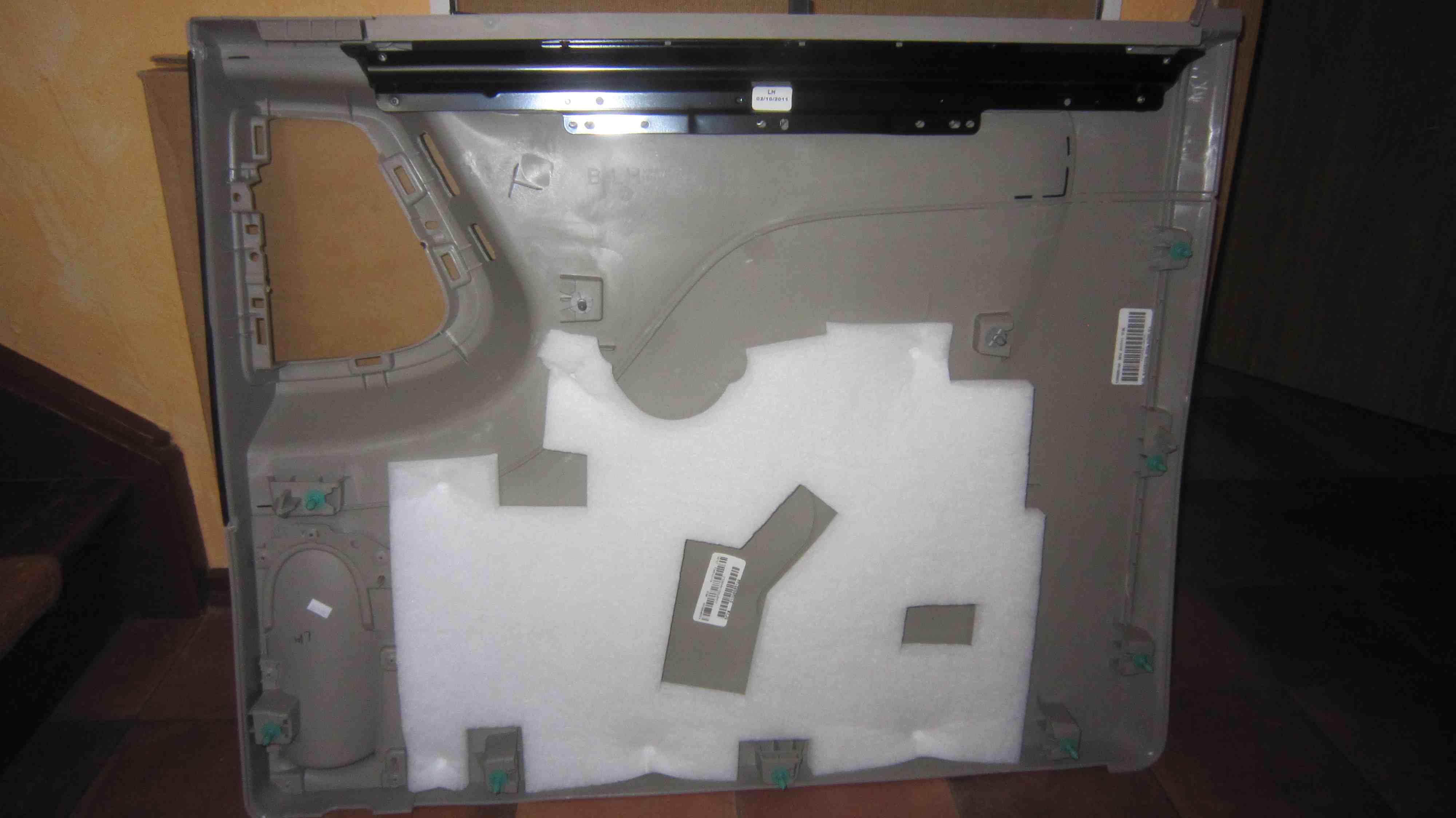

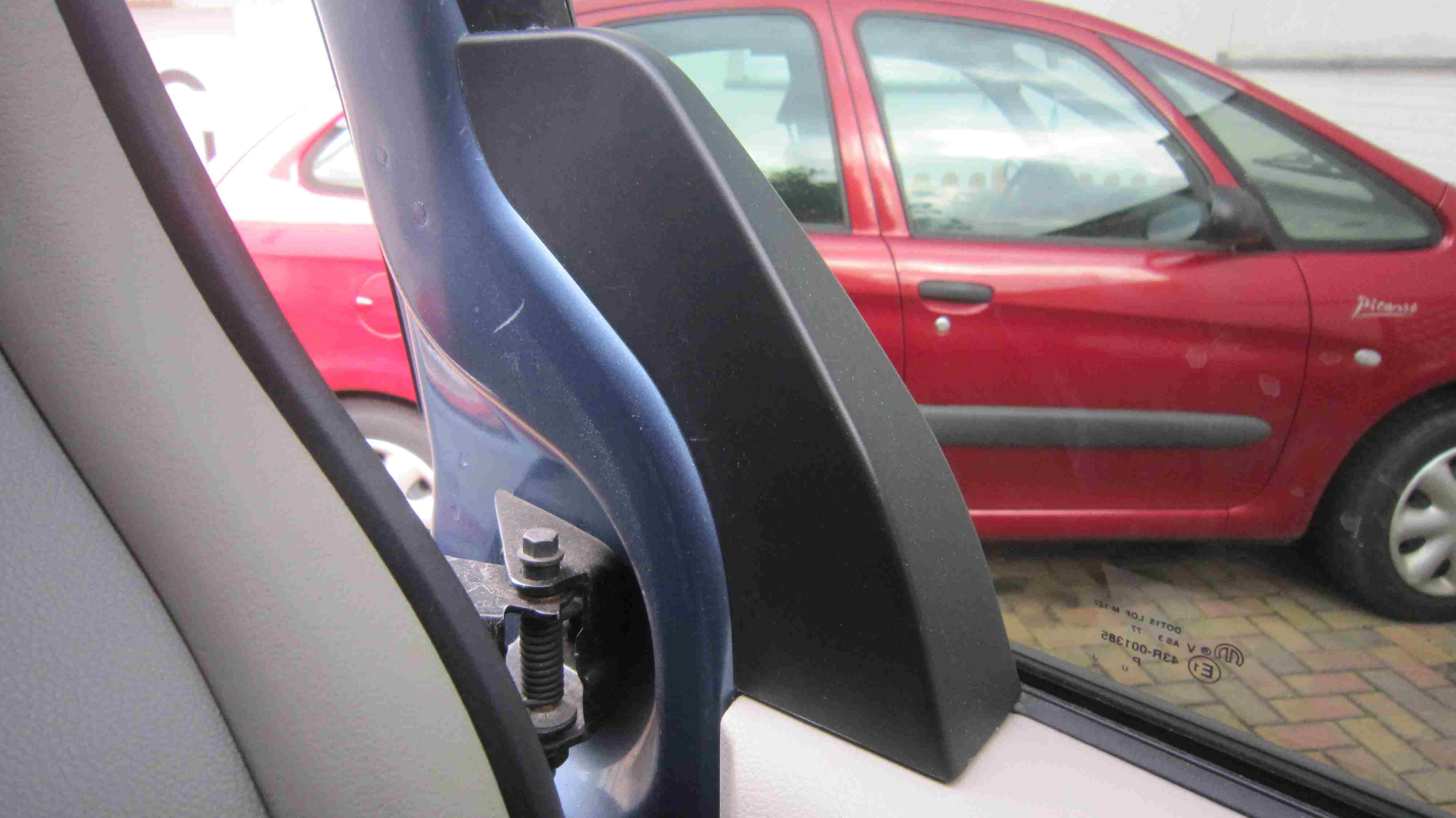

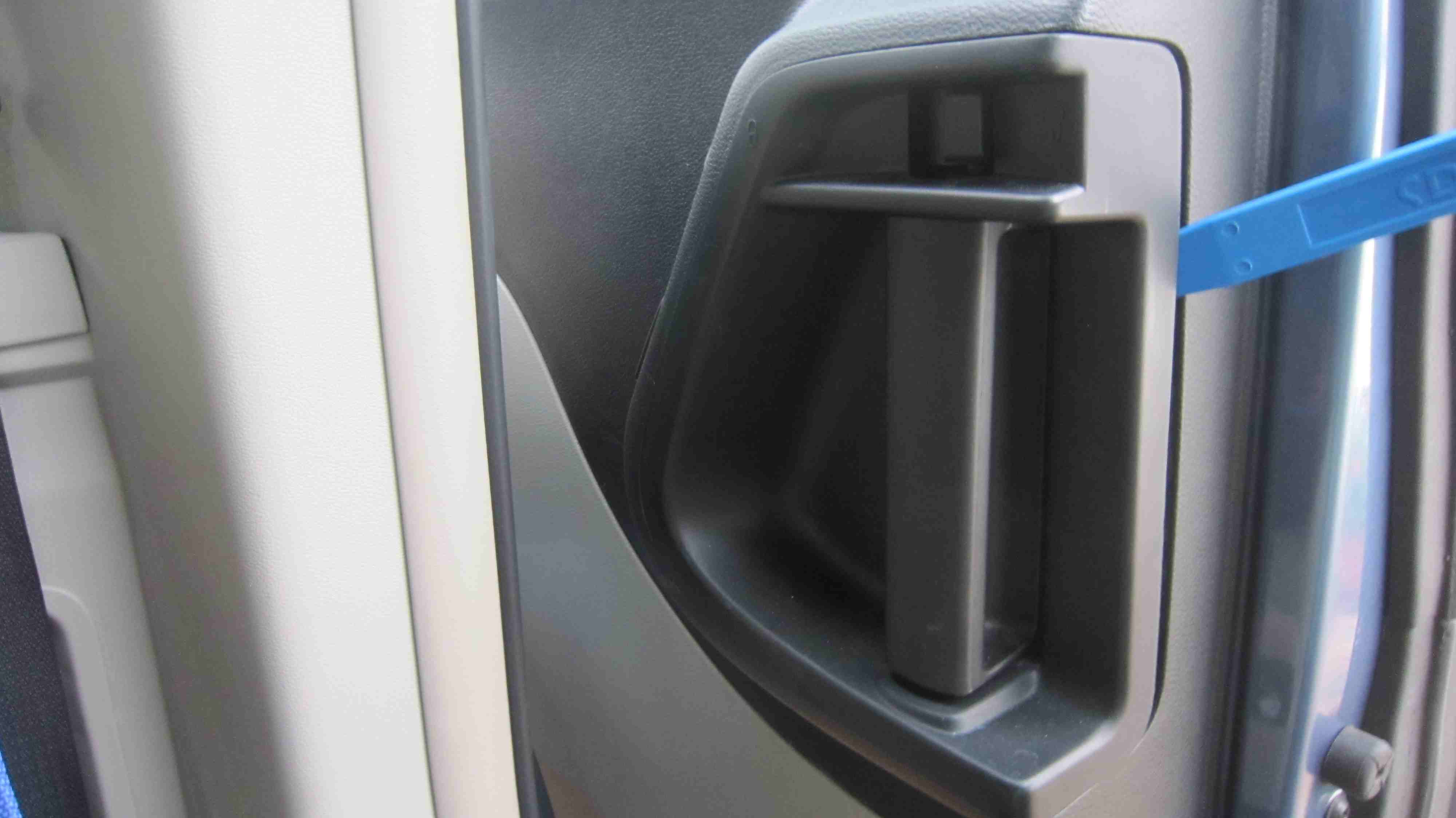

    Schiebetür öffnen. Falls duz die nicht öffnen kannst, dann den Sitz verstauen, damit du Platz hast. Plasteblende um den inneren Türgiff abziehen wie im Bild 1 dargestellt. Dann die Stange am Riegel mal aushebeln und nach links drücken oder rechts ziehen.
    Falls du nicht an die Stange ran kommst, dann Verkleidung abbauen, dauert 5 Minuten. Dazu die Torx-Schraube lösen, die du auf dem 2. Bild siehst. Dann hinten die schwarze Blende vom 3. Bild nach oben ziehen. Jetzt unter die Tür-Verkleidung schauen und in der Mitte unten die Verkleidung mit einem Ruck abziehen. Ist alles nur geklipst. Klipse sind auf dem Bild 4 sichtbar.
    Steffen
