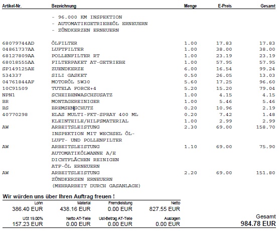

Habe gerade den Kostenvoranschlag für die 96000er Durchsicht von 827€ netto bzw. 985€ brutto erhalten.
Die Arbeitsleistung der Inspektion (Ölwechsel, Tausch von Luft- und Pollen-Filter und dem üblichen Kleinkram) soll 158,70€ netto kosten.

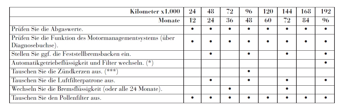

Das Öl + Filter des Automatikgetriebes soll gewechselt werden. Die Arbeitsleistung dafür ist mit 79€ netto angegeben. Laut Wartungshandbuch ist das bei 96000km zwar nur notwendig, wenn man häufig Kurzstrecken unter 7km und mit Anhänger fährt, was beides nicht bei zutrifft.
Die Materialpreise orientieren sich am EVK von FCA.

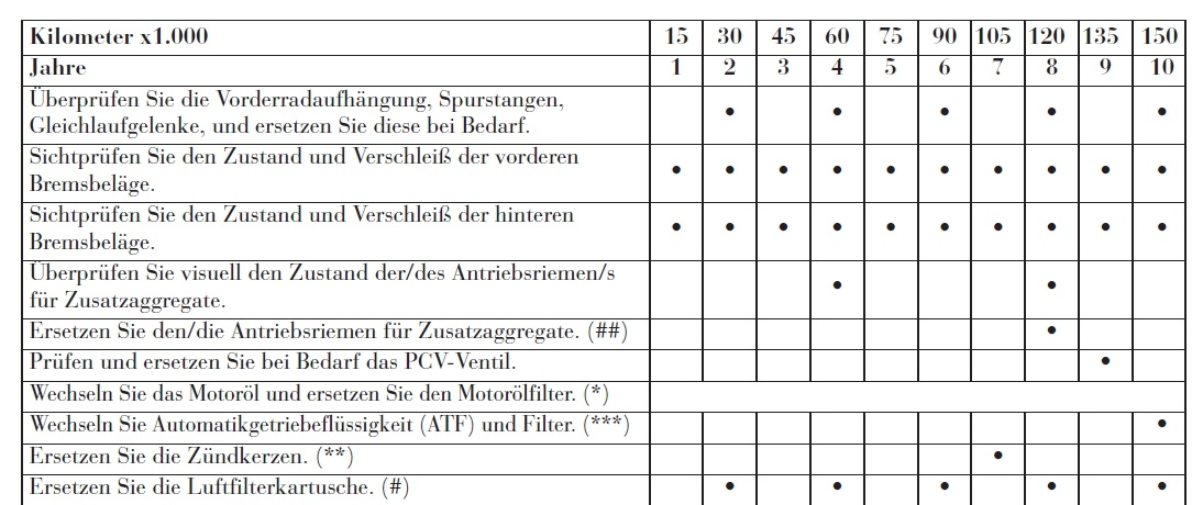

Zusätzlich sollen aber auch die Zündkerzen gewechselt werden, welche laut Wartungsplan erst bei 144000km dran sind. Begründung: Gasanlage verbaut. Dieser Kostenblock beträgt alleine 250€ netto (Material + Arbeitsleistung und damit knapp 30% der gesamten Rechnung.
Was meint ihr: Getriebeöl wechseln lassen und ist der frühzeitige Austausch der Zündkerzen notwendig?
