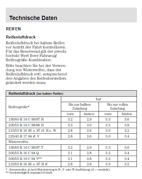

Davon geh ich aus, nur was. Hab den entsprechenden Abschnitt im HB natürlich auch gelesen weil mir das mit dem "All-inkl-Druck" spanisch vorkam/-kommt.
Das kenn ich bisher anders, auch weil es zB Vorgaben der Reifenhersteller gibt mit welchen Drücken deren Reifen zu fahren sind um zB gewisse Traglasten zu gewährleisten.

Nun, da ist ja auch nichts gegen einzuwenden. Auffällig ist aber, das die Differenzen allenfalls 0,2 bar betragen. Diese sind i.d.R. bekannt und auch nachvollziehbar. Mal eben 1bar oder mehr über Vorgabe reinzuknallen, aus welchen Gründen auch immer, ist es nicht. Und darum ging es mir.
